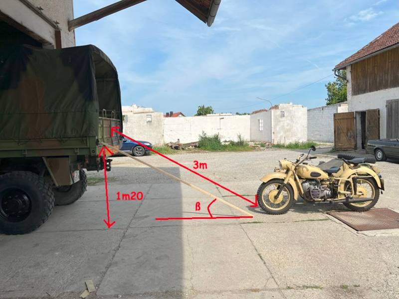

Alors voilà avec une simulation de rampe pour réviser sa trigonométrie:
Quel est la valeur de l'angle ß? Je ramasse les copies dans 5 minutes.
Réponse:
On s'en fout parce qu'il faudra un treuil.
L'ADH est un peu en pause car un autre camion est arrivé. Celui-là est prévu, entre autres, pour embarquer le Dnepr.
Réponse:

si ce n'est pas une blague, je suis toujours pret pour un petit calcul de trigonométrie ....
Dans un triangle rectangle, il y a le coté adjacent a l'angle, le cote opposé a l'angle et l'hypoténuse.
Ce que tu connais :
Les cotes que tu connais (par rapport a beta, sont coté opposé a l'angle (1.2m) , et hypotenuse (3m) .
Parmi les rapports trigo qui existent , il faut choisir entre les 4 : sinus , cosinus, tangente ou cotangente.
Le rapport trigo faisant intervenir le coté opposé et l'hypotenuse est le sinus ( = coté opposé/ hypo).
Dans ton cas sin (B) = coté opposé / hypoténuse = 1.2 / 3 = 0.4
Derniere recherche : quel est l'angle dont le sin = 0.,4 ?
le plus proche est 24 degre ( sin 24 = 0.4067...)
Ta réponse est un peu moins que 24 degré.
J'ai gagné quoi ?
Merde, je viens de voir ta réponse en tres petit caracteres, espèce de sauvage

Alors si je peux me permettre, j'espère que ta planche n'est pas une simple planche de sapin en 27 d'épais, ça risque de plier et d'augmenter l'angle à mi-chemin.
Une rampe de 4 m irait mieux
- Messages : 5403
Non, là c‘est pour simuler la pente.
J‘ai trouvé des rampes de 3m en métal d‘occase mais assez loin de chez moi.
Ah ben ça fera une belle ballade alors.

as tu aussi simulé le passage du seuil par la machine ?
n'auras tu pas besoin d'un renvoi que le câble de traction ne frotte pas sur le seuil ?
quand la roue avant va cesser de monter (en entrant dans le camion), ne risques tu pas de frotter avec le moteur ?
à quelle hauteur 'dans le camion vas tu positionner ton treuil ?
juste comme ça...
et tu vas découvrir les joies de la descente, quand la machine commence à partir en biais (quelques degrés de décalage en haut suffisent pour bien te faire transpirer...).

Bien vu Westy. Je connais bien le pb du changement de plan, quand la machine arrive sur le plan du camion.
Mon fillot, avec sa benne a 1m20 de haut, connait toujours des peripéties diverses et variées à chaque 1ère fois que l'on monte
ou descend un nouvel engin sur sa benne.
A ce jour on a essayé, et charge très fréquemment : une pelleteuse de 1,5t, une autre de 5 tonnes, une grue pliable avec fleche
articulée, une pompe a beton, etc... Et c'est toujours chaud a ce passage, car on ne sait jamais le moment de bascule.
Si tu regarde ce site, par ex
https://www.toomat.com/blog/tutoriels-t ... ini-pelle-
Tu valideras ton angle de 24 degre (on doit theoriquement etre inf a 30 degres).
Mais fais quand meme gaffe : il est preferable, si c'est possible, de ne pas etre sur la machine, si c'est possible, d'avoir le treuil sur le camion,
d'avoir une télecommande , d'etre en dehors du chemin possible (en AV et en AR), et de prevoir que le vehicule ou "la chose à charger", puisse se barrer toute seule.
ex : mon fillot a vu sa pompe a beton se decrocher à la cassure d'angle, puis redevaller les rampes et traverser la cour et s'arretant dans le jardin.
Une tonne qui roule toute seule, sur la roue jokey en avant, ça fait drole. Heureusement, pas de dégat, mais il s'est juré de ne plus la remonter
si haut.
Penses y quand tu chargeras des engins à plus d'un metre.
Allez la bise quand meme. Jifou

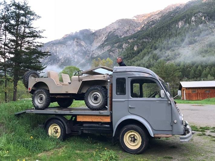

Bon, en fait le truc c'est de trouver des "quais" de chargement. En regardant bien, il y'en a de partout (surtout par chez nous).
Exemple
[attachment=0]Briancon 2018-37b.jpg[/attachment]
Moi, j'arrive comme une balle. Dés que la machine est engagée sur les rampes, je place un puissant freinage. La bécane entraîne alors avec l'inertie les rampes sur le plateau et bascule à plat dedans. Ensuite je m'écrase sur une balle de foin placée au préalable au fond de la benne.
Exemple
- Briancon 2018-37b.jpg (83.68 Kio) Vu 5497 fois
salut . la meilleure et de loin et la dernière solution et de plus la plus économique . vue la hauteur 3mètres va faire très cour 5 mètres serait plus adapté ( vue mes rampes de 3 mètres pour monté sur mon camion hauteur 0m80 ) a plus
