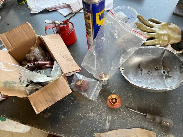

En route par un temps superbe sur les belles routes et chemins de Basse-Baviére. Ach, les betites zoizeaux font Kui-Kui, le moteur ronrone et...ah ben non...on dirait même qu'il ne tourne plus du tout là.....oups!...plus rien sinon un POF! avant de s'arrêter. Caramba, ma qué passa!
Premiére arrêt
Dnepr 01.jpg (86.12 Kio) Vu 6680 fois

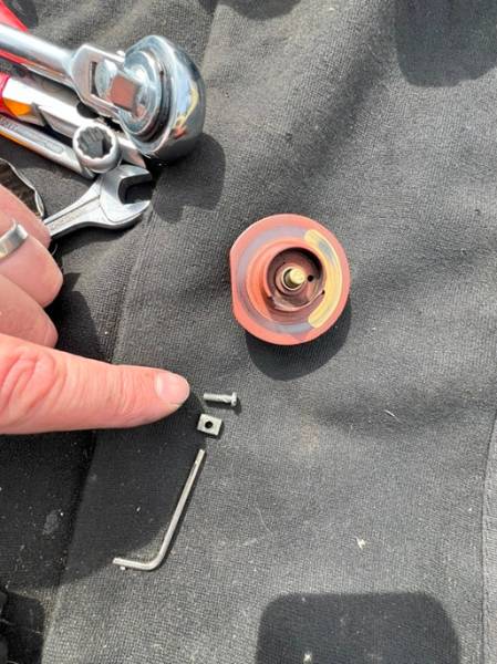

Bon et bien voyons voir. L'essence arrive donc c'est l'allumage. Bougie gauche, étincelle jaune faiblarde. Bougie droite que dalle. Je dépose le bol et la tête de distributeur. Le doigt de distribution est bien en place, les charbons sont en bon état. Sauf que la vis d'indexage s'est barrée.
Dnepr 03.jpg (58.28 Kio) Vu 6680 fois
J'ai déjà été victime de cette panne il y'a un an. Je remonte le tout en me disant que comme ca a tenu un an, cela suffira pour rentrer au bercail à 15 km. Ca redémarre au quart de tour. Hop, on repart. Sauf qu'un kilometre plus loin, rebelotte! Enfer et damnation!.

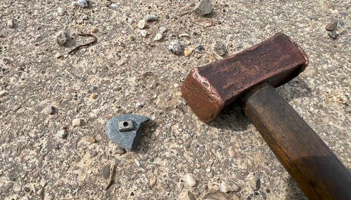

Bon, qu'aurait fait Robinson Crusoé dans cette situation? Et bien, il aurait pris son marteau et tapé sur l'écrou pour le "gonfler".
Dnepr 04.jpg (95.23 Kio) Vu 6680 fois
Cela a suffit pour rattraper le dixiéme qui manquait. Hop, on repart et attaque cette côte en 4ème sans probléme. Ha!ha! Trop bon!
