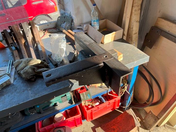

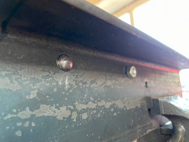

Alors aujourd'hui, j'ai recréé mon châssis pour riveter une traverse abimée.
C'est le dernier entrainement.
Nieten 11b.jpg (80.48 Kio) Vu 5888 fois
Nieten 12b.jpg (70.51 Kio) Vu 5888 fois
Il faut ensuite mettre le rivet à la bonne longueur. Dans mon cas j'ai enlevé 5mm.
S'assurer que les pièces soient bien alignées pour que le rivet puisse être inséré sans probléme.
Chauffer le river au minimum au jaune clair
Ensuite, c'est du gâteau.
Il faut mettre plus de contrainte dés le début sinon la bouterolle va où elle veut.
Mais le résutat est quand même bien.

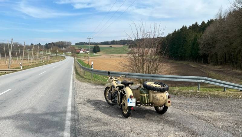

Aujourd'hui, journée Dnepr.

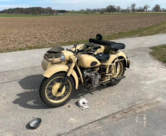

En route par un temps superbe sur les belles routes et chemins de Basse-Baviére. Ach, les betites zoizeaux font Kui-Kui, le moteur ronrone et...ah ben non...on dirait même qu'il ne tourne plus du tout là.....oups!...plus rien sinon un POF! avant de s'arrêter. Caramba, ma qué passa!
Premiére arrêt
Dnepr 01.jpg (86.12 Kio) Vu 5377 fois

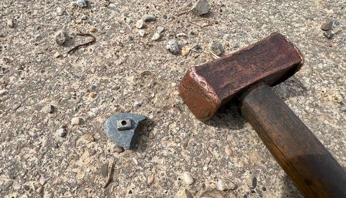

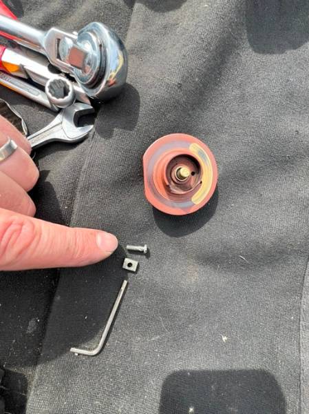

Bon et bien voyons voir. L'essence arrive donc c'est l'allumage. Bougie gauche, étincelle jaune faiblarde. Bougie droite que dalle. Je dépose le bol et la tête de distributeur. Le doigt de distribution est bien en place, les charbons sont en bon état. Sauf que la vis d'indexage s'est barrée.
Dnepr 03.jpg (58.28 Kio) Vu 5377 fois
J'ai déjà été victime de cette panne il y'a un an. Je remonte le tout en me disant que comme ca a tenu un an, cela suffira pour rentrer au bercail à 15 km. Ca redémarre au quart de tour. Hop, on repart. Sauf qu'un kilometre plus loin, rebelotte! Enfer et damnation!.

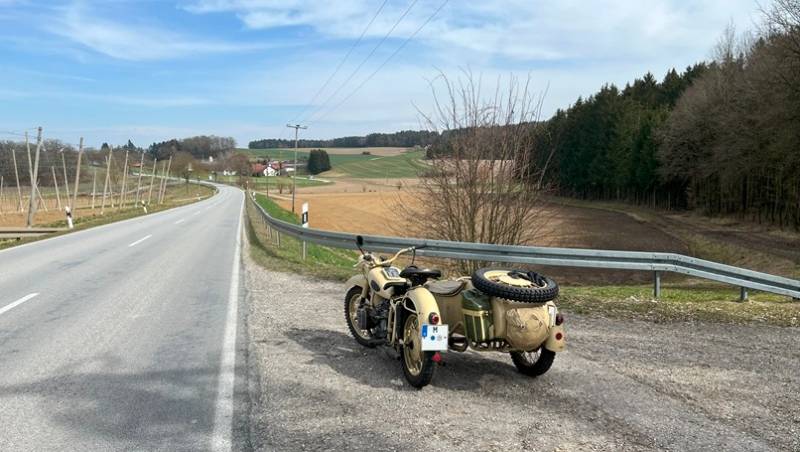

Deuxiéme arrêt (on remarquera les pylones pour la culture du houblon sur la gauche)
Dnepr 02.jpg (63.29 Kio) Vu 5377 fois

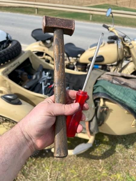

En fait le problème est qu'avec les tolérances chirugicales de l'industrie de bien de consommation soviétique, la qualité fabuleuse des aciers mous et malgré les filetages, la vis passe à travers l'écrou. Donc, dés que le tout se met en branle, la vis se barre par effet centrifuge.

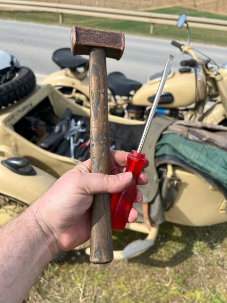

Bon, qu'aurait fait Robinson Crusoé dans cette situation? Et bien, il aurait pris son marteau et tapé sur l'écrou pour le "gonfler".
Dnepr 04.jpg (95.23 Kio) Vu 5377 fois
Cela a suffit pour rattraper le dixiéme qui manquait. Hop, on repart et attaque cette côte en 4ème sans probléme. Ha!ha! Trop bon!
Donc, un probléme Dnepr résolu avec la méthode Dnepr!

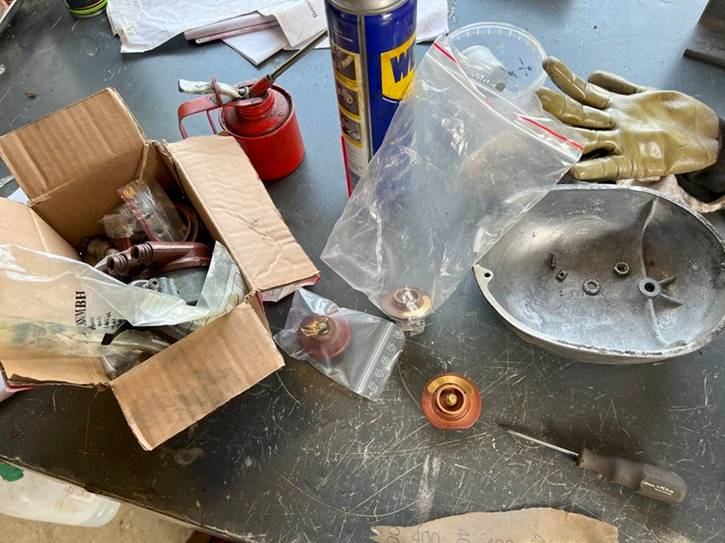

De retour à l'atelier, j'ai remonté un systéme plus fiable. J'ai assez de rechange!
