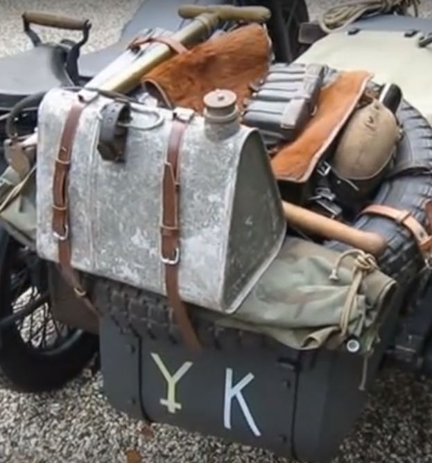

Voici deux façons de transporter le jerrycan :
- A l'arrière du side
Photo d'époque :
BMW R12 NORD.jpg (21.28 Kio) Vu 3658 fois
Reconstitution actuelle :

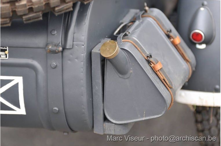

- Sur le côté
Photo d'époque :

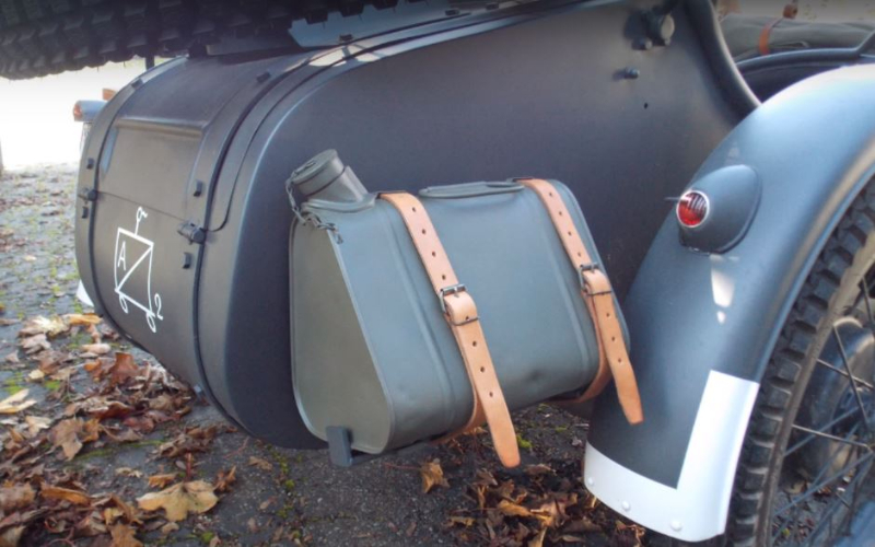

variante :

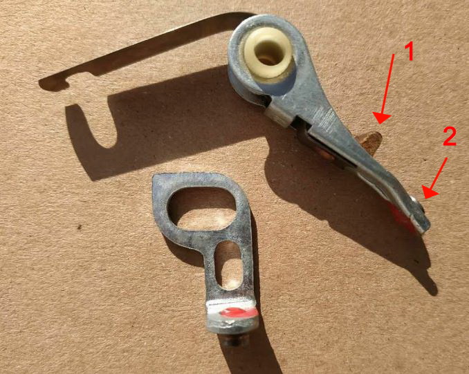

Cela faisait un moment que je n'étais pas venu avec mes questions à deux balles.
En voici une :
Je viens de changer la vis platinée de ma moto et je dois faire le réglage de l'écart entre 0.4 et 0.5.
Très bien mais faut il faire cette mesure sur le 1 ou le 2 de la photo ci-dessous
Merci de votre aide.
Messages : 3262
Re: CJ750 vs M72 ?
Très bonne question,merci de l'avoir posé
Déjà tu ne touches pas au (1) et ni au (2)
Le réglage se fait avec le linguet fixe, les trous oblongs sont là pour ça
Oups je relis à l'instant la question.
L'écart à régler est au niveau de la vis platinée
