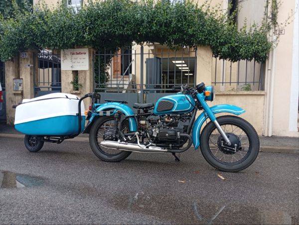

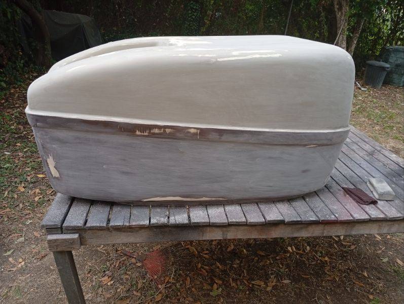

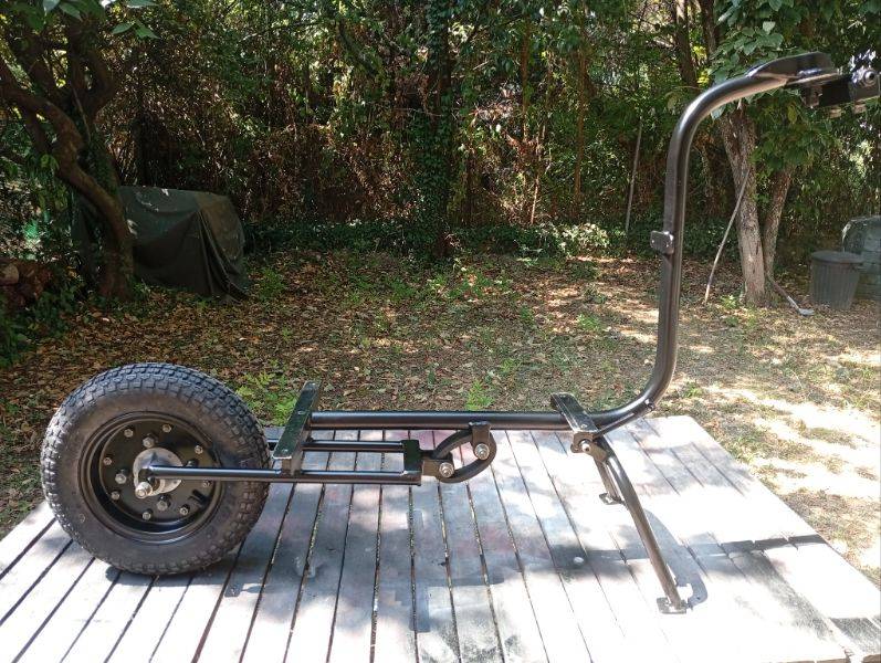

J'ai repris le boulot sur la "petite" remorque de Guy.
Peinture époxy, caoutchoucs de suspension, roulements de roue, pneu et chambre neufs. Reste encore quelques jours de boulot sur la caisse pour le mastic, apprêt peinture, électricité et quelques fioritures.
- Messages : 5460
Re: Une MT mais laquelle ?
Ça va être de toute beauté.

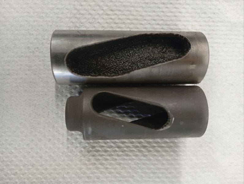

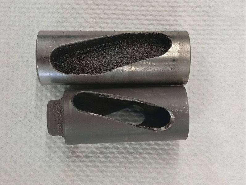

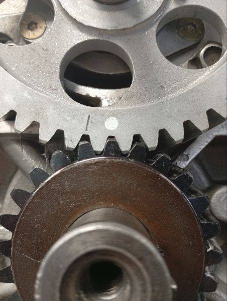

Avant de refermer complètement le moteur j'ai regardé les entrailles et je n'avais pas pensé que les écopes d'huile des poussoirs de série 2 n'étaient pas assez dégagées et cela risquait de ne pas faire monter suffisamment d'huile dans la culbuterie.
Petit avant/après Ensuite n'ayant trouvé aucun avis sur l'arbre à cames SWIATEK j'ai quand même jeté un coup d'œil au diagramme de distribution.
Bien m'en a pris car les angles étaient un peu bizarres.
Un message à mon pote de toujours (atelier machines et moteurs) et il confirme que ce n'est pas bon.
"Retarde d'une dent ça devrait aller mieux" Merci mon vieux pote tout est rentré dans l'ordre. Petite balade de 150 km cet aprem en Gard/Lozère un régal.

- Messages : 5460
Chouette tout ca.
Tu as eu le nez fin pour l'arbre à came. Respect!

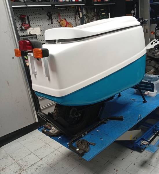

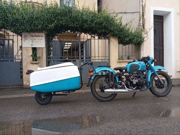

La "petite" remorque de Guy et Claudette commence à reprendre vie
Encore toute l'électricité à faire et peaufiner le support côté moto.

Waou, superbe

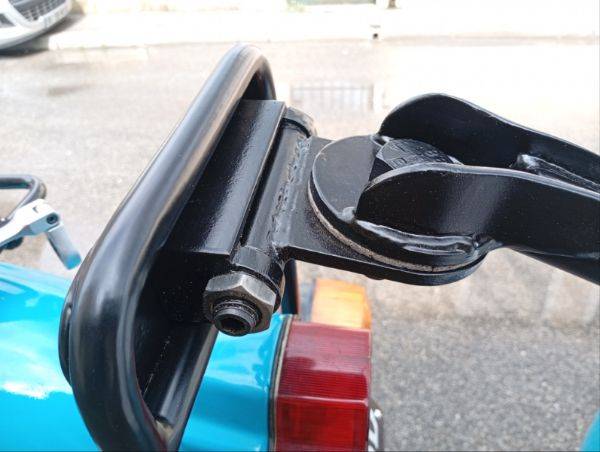

Reste encore quelques finitions, chuis content
- Messages : 3283
Ouais, y'a plus qu'a rouler.

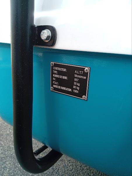

Par contre je n'ai pas souvenir de la plaque, c'est toi qui l'a crée ???
