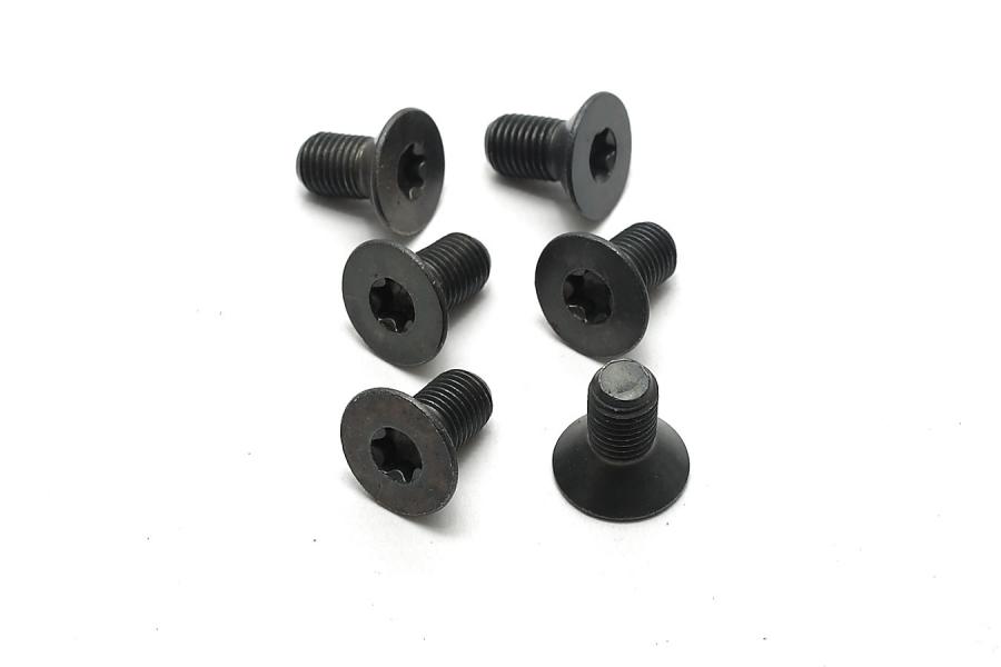

il y a des torx en classe 10.9 chez ural hamburg apparemment
https://www-ural--hamburg-de.translate. ... ax,elem,se

Effectivement, ural hambourg précise que ces vis nécessitent de retoucher les fraisages du plateau d'embrayage
