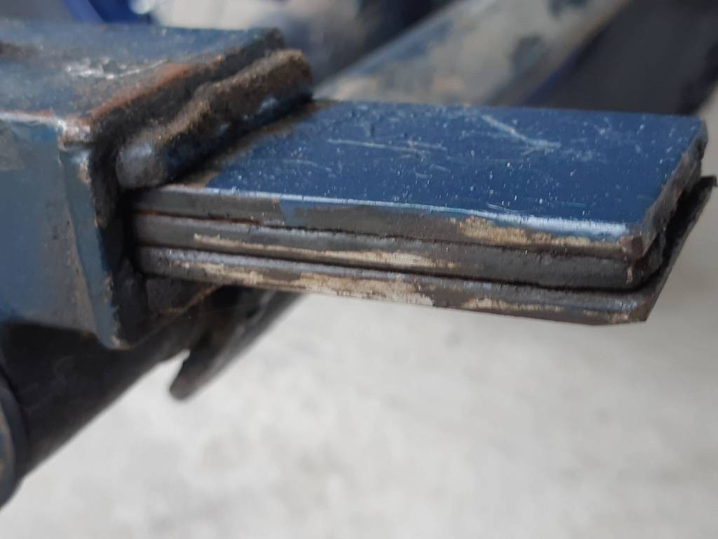

thierry 34 a écrit :de changer les feutres de la partie coulissante du side au niveau des lames
c'est prévu, avec un bon nettoyage des lames + graissage
Je veux bien une photo si cela ne t'embête pas. Pour voir à quoi cela ressemble.
westy64 a écrit :
thierry 34 a écrit : de contrôler le jeux du bras de suspension ....
je crois qu'il n'en a pas, alors je vais faire l'impasse du démontage. :mrgreen: :mrgreen:
Je rejoins thierry. Je t'encourage à controler et re-graisser généreusement la barre de torsion, galet et bras.

Voici des photos de près des paquets de lames avec les feutres.

le problème des feutres est que de l'extérieur ils semblent correctement en place mais une fois déposés il reste la moitié le rivet ayant commencé a creuser la lame supérieure....contrôle le silentblocs qui passent dans le support de la caisse au passage ... :oops:
