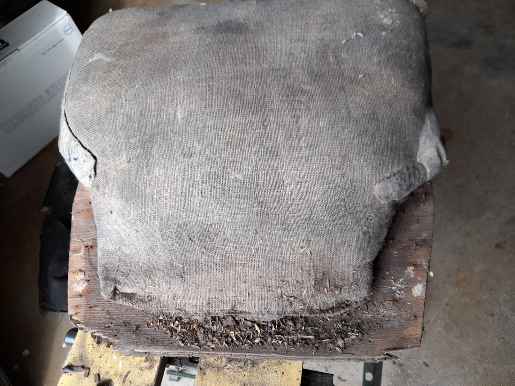

plutôt que de la mousse, si tu peux trouver du crin...ou de la paille :D
non, pas de la paille !!

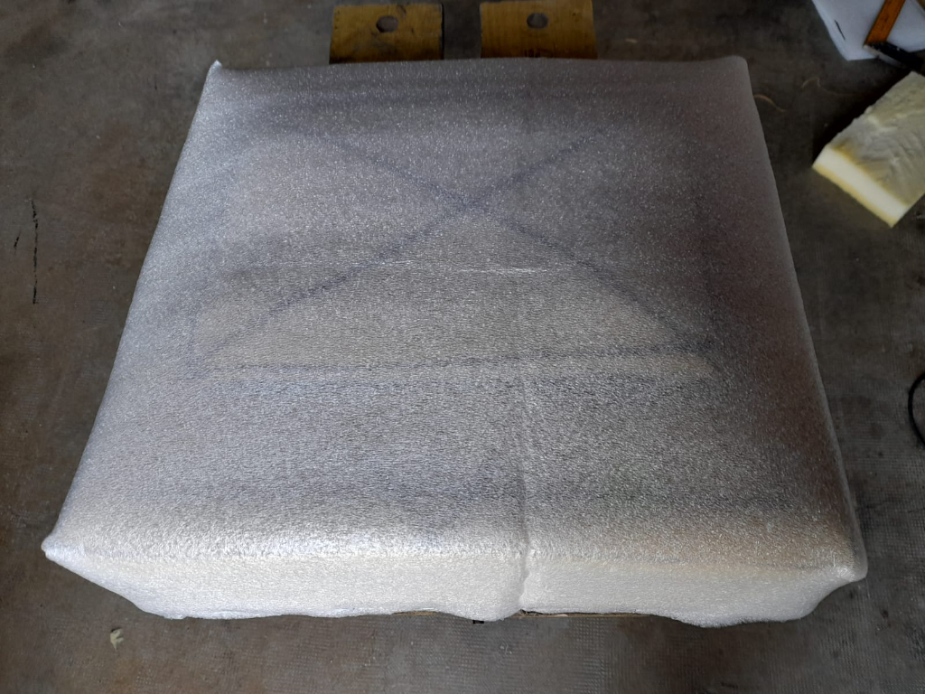

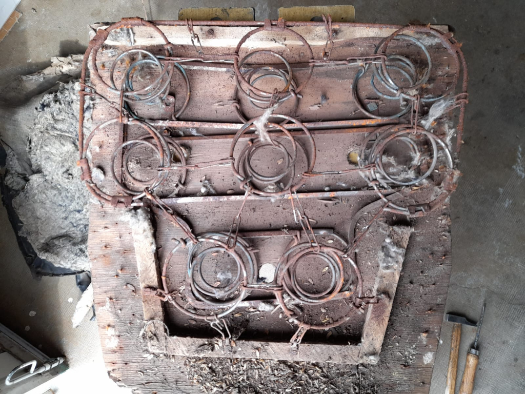

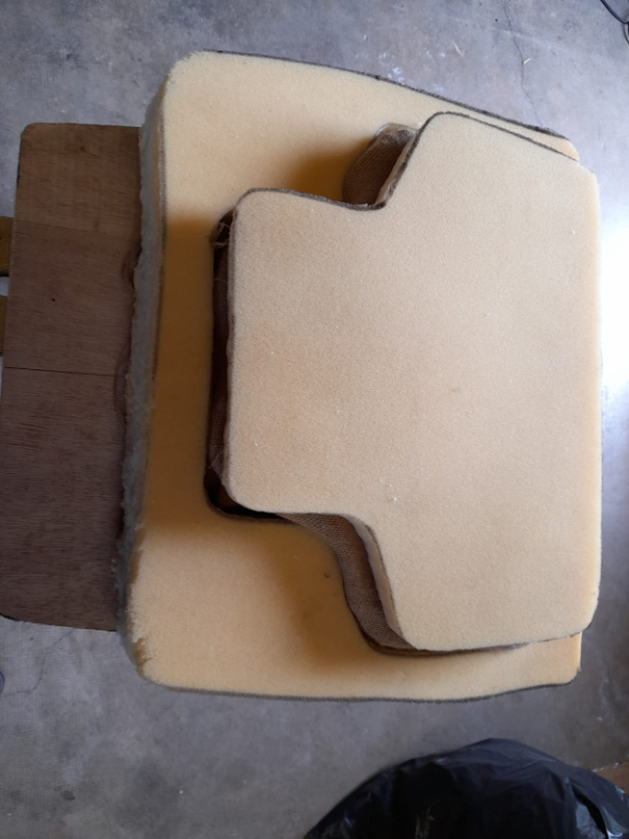

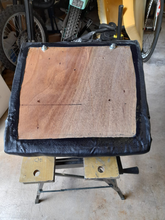

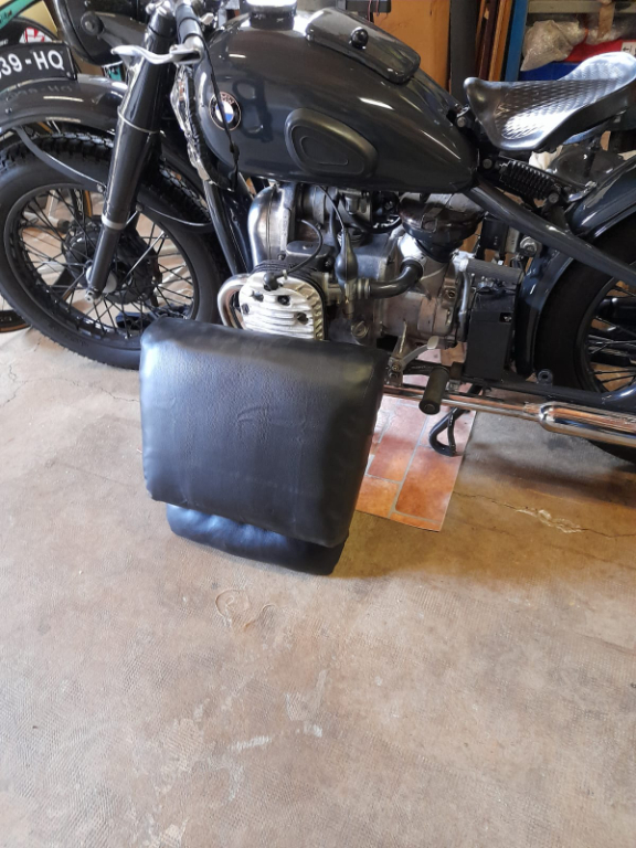

voila le coup d'essai .....nous verrons bien , pour l'instant , j'ai conservé le système de ressorts , tube de mousse aux centres des ressorts pour le bruit , , je retrouve le conforme de l'origine , c'est pas mal du tout .. :P :P
Messages : 2593
Re: Nouveau Membre Thierry 34
Conserver les ressorts: très bien. L'assise sur les Dnepr est particulièrement confortable.
Pour mes selles motos (sans ressorts 8-) ) j'utilisais de la mousse Bultex 50kg (seule dispo à l'époque) la 60kg est plus appropriée. Ici je ne pense pas que ce soit nécessaire :) .

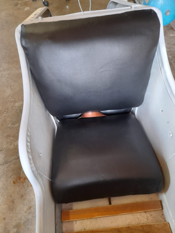

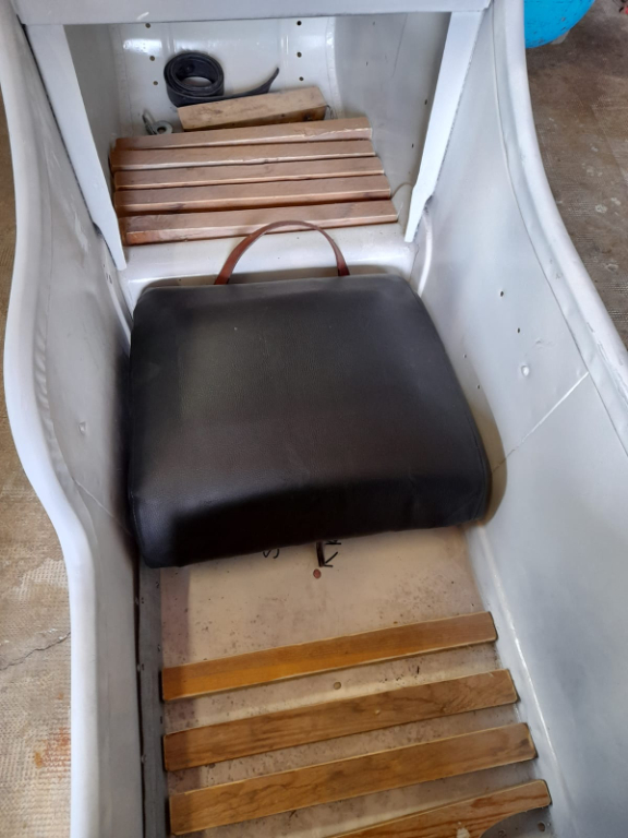

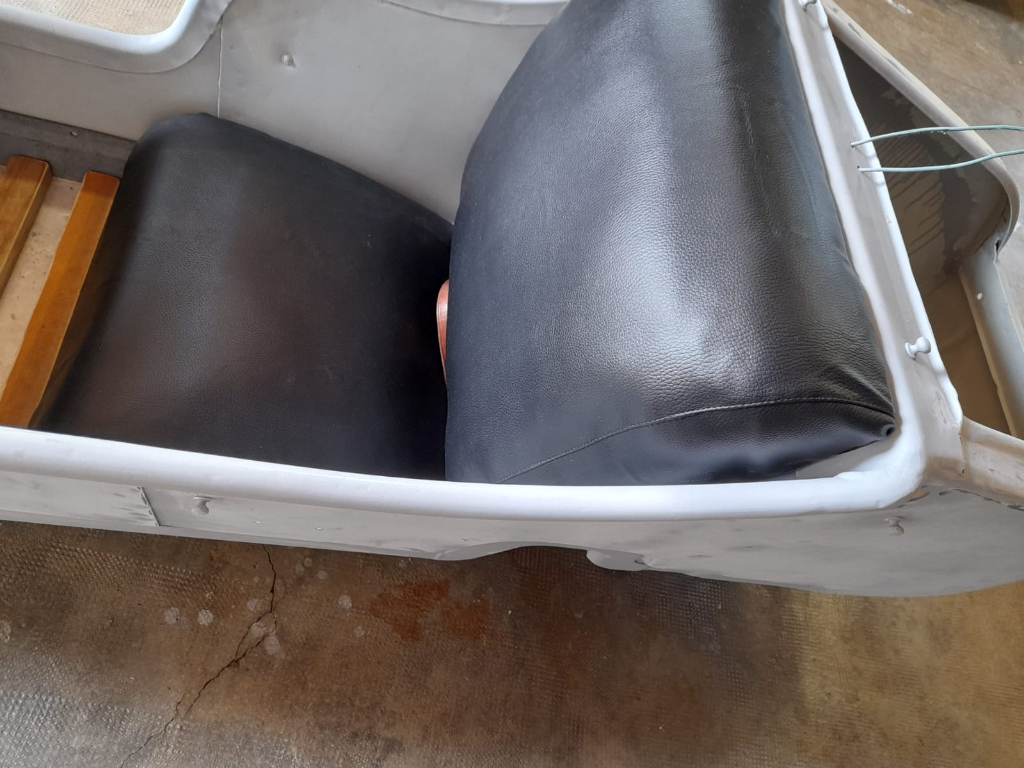

voila le rendu dans le side
Messages : 5493
Ca rend bien. Trés "Dnepr".
