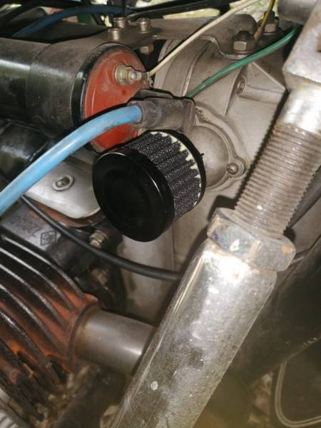

Ci-dessous le filtre que j'ai trouvé pour le reniflard d'huile.

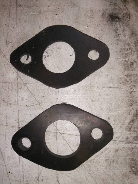

Les cales d'isolation

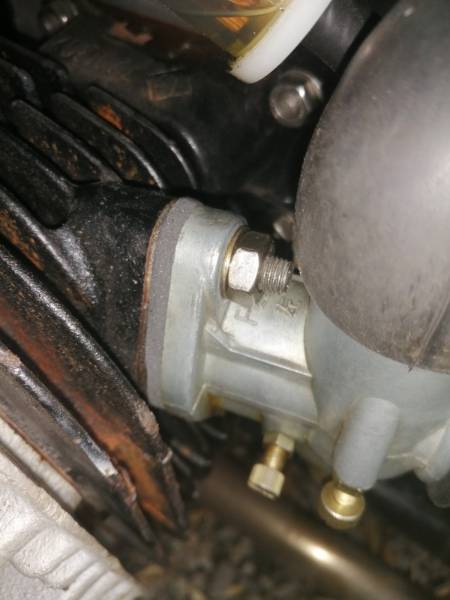

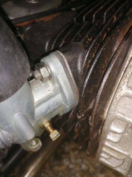

Une fois montées
Et le filtre du reniflard d'huile monté

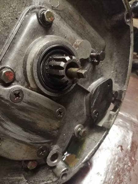

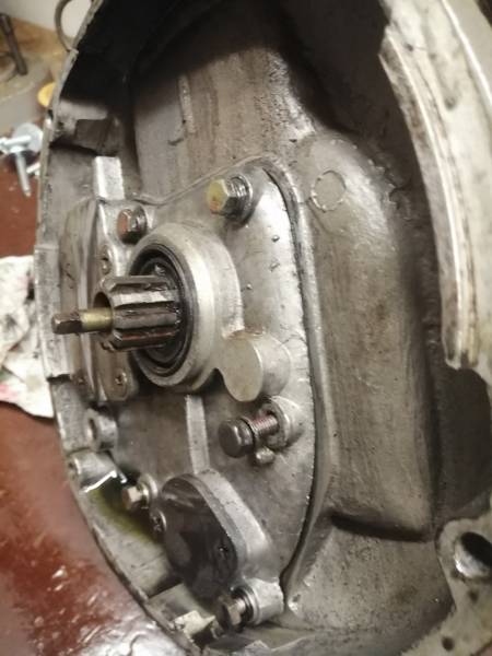

Aïe gros problème de fuite au niveau de la boite de vitesse !!
Ca pisse beaucoup. Je pense au joint spi de boite de l'arbre primaire ?
Le niveau d'huile moteur est ok.

Non. Au moment du remontage du moteur, on l'avait regardé et il avait l'air top !
Je vais démonter pour voir.

Le boulot faisant j'ai pas trop eu le temps de voir d'où venait ma fuite de boite.
Hier, soleil et motivation à fond, alors on démonte !
Toute la boulonnerie desserrée !!
Démontage, contrôle, nettoyage et loctite bleue....
Pendant qu'on y est contrôle du pont, nettoyage et resserrage visserie. Un goujon foiré... Helicoïl et le tour est joué.
A propos des pas de vis, je sais pas si c'est pareil sur les Russes, mais là c'est que du pas fin (100) !

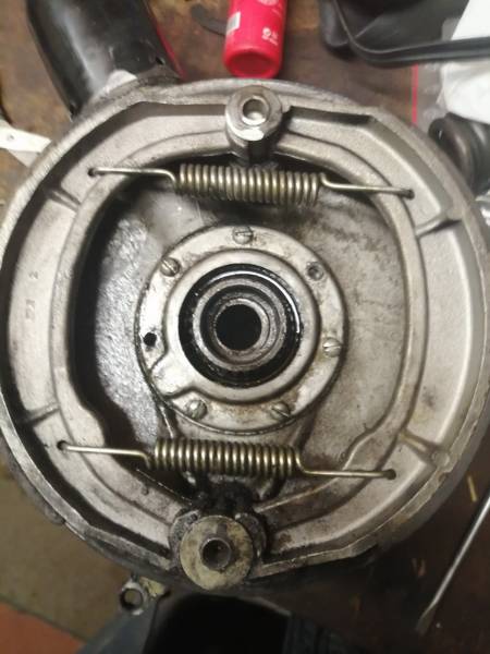

Tant qu'à y être, avant le remontage, on se fait un changement de roulement de roue AR qui commençait à accrocher sérieusement.
Bon si tout ce passe bien, ce soir ça roule !
