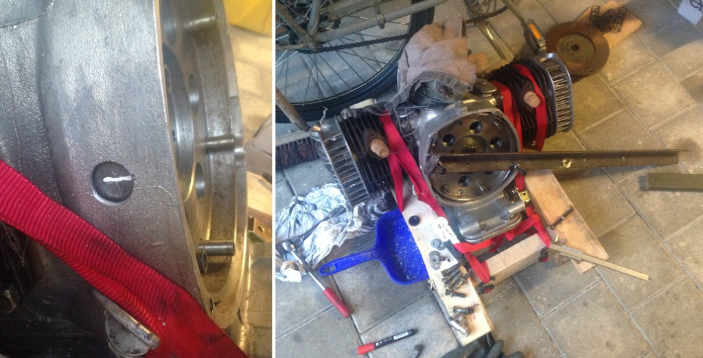

Mamouth a écrit :Tu l'immobilises comment le volant moteur ?
Il faut fabriquer une barre avec des tétons qui se prennent dans les trous ?
toutafé
Re: Mamouth
2 boulons diamétralement opposés par rapport à l'aac, la tête contre le carter et l’écrou en appui sur le pignon (intérieur)
en dévissant, tu pousses l'aac vers l’extérieur
ça, c'est le principe, faut adapter : rondelles etc
Chtite question.
Nous sommes plusieurs à nous être cassés le cul à tout détailler nos renovations.
90% des questions sont expliquées en long en large et en travers.
As tu pris le temps de les lire ?
Une solution pour bloquer le volant.
