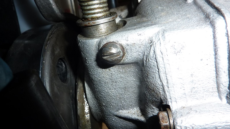

à ce sujet, il me manque une donnée, que l'usineur (son collègue, hélas absent cette semaine) va réclamer pour usiner la gorge en pied de cylindre.
cette gorge fait 2mm de large et 2mm de profondeur, selon l'ancien site.
mais qui sait à quelle distance du bord extérieur de la chemise elle se situe ?
est-ce une distance cruciale (je dirais que non, tant que la rainure reste à l'intérieur du joint papier) ?
à vue d'oeil , on dirait 2 mm aussi....
je pourrais dire "ya qu'à faire pareil que l'autre", mais je pense que l'opérateur préfère les instructions claires...
ci dessous une photo du cylindre de gauche, avec sa gorge, mais aussi un trou dans la gorge et enfin une vis coupée qui sort d'un trou sur le dessus du méplat (une préparation au transfert d'huile d'un cylindre à l'autre ?)

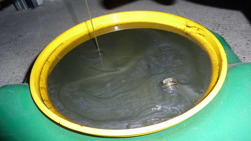

Je commence bien sûr par une vidange moteur et boite.
Huile moteur super dégueu, (pas étonnant avec compression faible), mais huile de boite magnifique, un vrai gachis...

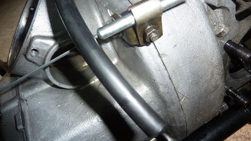

On débranche le guide du câble d'embrayage sur la boite
et on dépose le câble, sans toucher à l'écrou de réglage (je suis fainéant et naïf).
puis dépose du cable du compteur de vitesse, retenu par cette vis

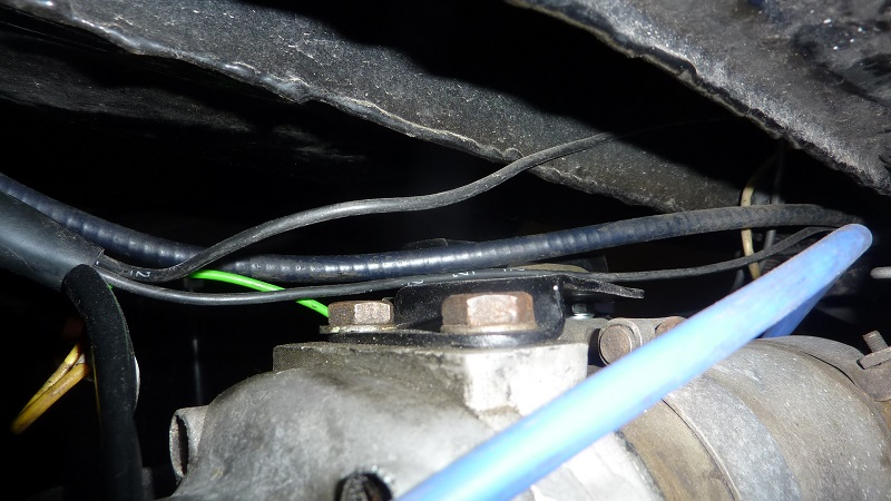

avez vous remarqué que mon support de bobine ne comprend pas de platine d'attache au cadre ?
est-ce normal ?

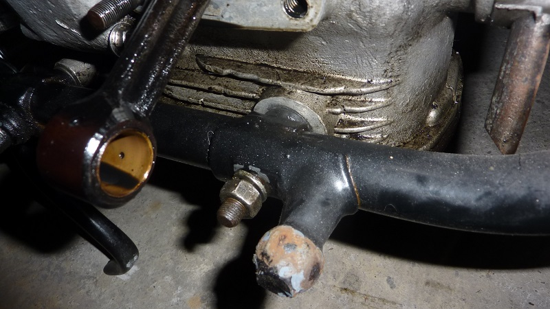

Posté : jeu. 2 mai 2019 18:47
A ce moment là, on dépose les écrous de fixation des repose pieds conducteur, clé de19, et des écrous de support avant des pots d'échappement.
et on peut sortir les axes en soulageant le poids du moteur avec le cric.
c'est un peu chaud, si l'ensemble n'est pas bien centré sur le cric... mais les axes viennent facilement.
je ne sais pas si c'est dû aux fuites d'huile (moteur et boite), mais les axes sont très biens huilés...
