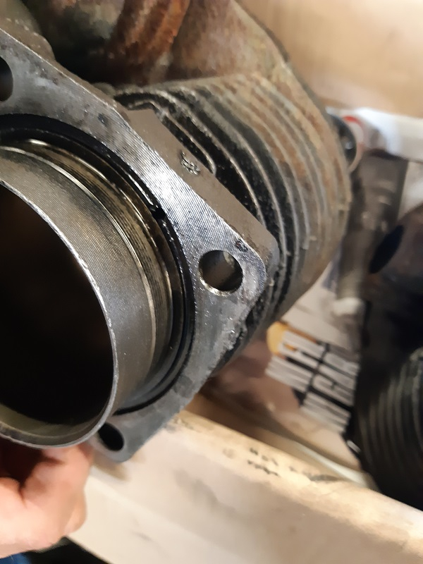

des nouvelles du front (russe, comme il se doit).
j'ai vu l'usineur (enfin, un des usineurs, pas celui qui rectifie)
la métrologie conduit à passer en cote réparation +0.5mm, ce qui sera fait dès réception des pistons.
entre temps, il va déposer les soupapes et vérifier le jeu dans les guides.
dès que j'ai son retour, et si les jeux sont OK, je lancerai l'usinage extérieur+perçage des 3 trous pour améliorer le graissage.
à ce sujet, il me manque une donnée, que l'usineur (son collègue, hélas absent cette semaine) va réclamer pour usiner la gorge en pied de cylindre.
cette gorge fait 2mm de large et 2mm de profondeur, selon l'ancien site.
mais qui sait à quelle distance du bord extérieur de la chemise elle se situe ?
est-ce une distance cruciale (je dirais que non, tant que la rainure reste à l'intérieur du joint papier) ?
à vue d'oeil , on dirait 2 mm aussi....
je pourrais dire "ya qu'à faire pareil que l'autre", mais je pense que l'opérateur préfère les instructions claires...
ci dessous une photo du cylindre de gauche, avec sa gorge, mais aussi un trou dans la gorge et enfin une vis coupée qui sort d'un trou sur le dessus du méplat (une préparation au transfert d'huile d'un cylindre à l'autre ?)

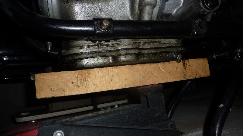

- Messages : 1859
Bon, effectivement, ça ne sort pas.
Circlips déposés, la fourchette arrière (celle de l'arbre) ne coulisse pas suffisamment vers l'arrière pour permettre de reculer la boite, sans même essayer...
Aux grands maux les grands remèdes, je vais tout tomber, mais par morceaux, par égard pour mes petits bras.
Je commence bien sûr par une vidange moteur et boite.
Huile moteur super dégueu, (pas étonnant avec compression faible), mais huile de boite magnifique, un vrai gachis... Calage de l'ensemble moteur boite

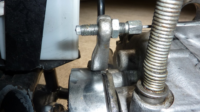

- Messages : 1859
On débranche le guide du câble d'embrayage sur la boite
et on dépose le câble, sans toucher à l'écrou de réglage (je suis fainéant et naïf).

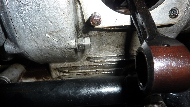

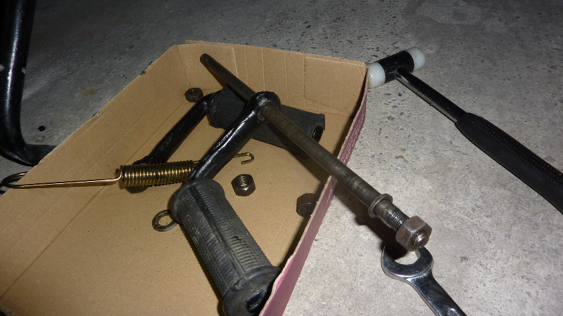

- Messages : 1859
A ce moment là, on dépose les écrous de fixation des repose pieds conducteur, clé de19, et des écrous de support avant des pots d'échappement.
et on peut sortir les axes en soulageant le poids du moteur avec le cric.
c'est un peu chaud, si l'ensemble n'est pas bien centré sur le cric... mais les axes viennent facilement.
je ne sais pas si c'est dû aux fuites d'huile (moteur et boite), mais les axes sont très biens huilés... on peut désolidariser la boite du moteur, avec une particularité ici... que je ne comprends pas immédiatement.
