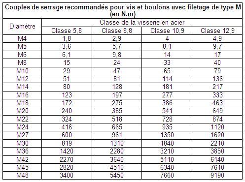

Toi qui a fait beaucoup de choses sur ton moteur, tu as appliqué un couple particulier au serrage de la pompe ?

cyril_83200 a écrit : Toi qui a fait beaucoup de choses sur ton moteur, tu as appliqué un couple particulier au serrage de la pompe ?
Je l'ai démontée mais pas remontée :lol:
:lol: c'est un début, sinon le gars qui les fabriques est à 10km de chez moi il fait aussi les modif de graissage (perçage) pour améliorer la lubrification du cylindre droit (je crois) le moins bien librifié.
Sinon je vais appliquer ça tout simplement :

Bon du coup j'ai mis 9,8N/m de couple comme il n'y a rien d'écrit sur les vis je me suis mis d'accord avec moi même :lol: et j'ai serré :D
