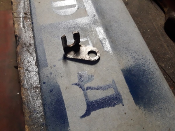

je cherche une photo du montage de la patte de retenue et butée du cable du frein panier.
la patte de retenue butée, pas encore soudée

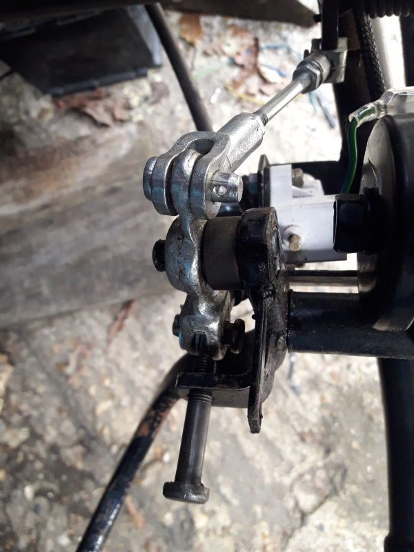

le palonnier et la vis qui vient limiter la traction sur le câble du frein side

Tiens, ici c'est pas fixé par une plaque mais plutôt une vis façonnée pour faire butée:

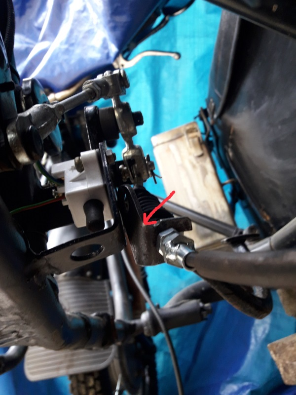

Quand c'était monté:
On en parle sur la page 30 du Katalog: KM3-8.15511904 "porte cable":
Ça doit être chaud de monter tout ça sans l'exemple initial sous les yeux! Déjà avec c'est sujet à beaucouo de conneries

super, Julien.
tu réponds parfaitement à ma question.
juste aller voir sur mon cadre si j'ai l'emplacement de cette butée.
la plaque, c'est moi qui l'ai faite, sans trop savoir ou je mettais les pieds, ce n'est pas un montage d'origine.
ton montage me semble plus...orthodoxe !!!
et en plus, on voit parfaitement cette vis dont je parle plus haut et qui n'est pas une élucubration de ma part !!!

bon...nous n'avons pas le même montage...surprenant, non ?
je n'ai pas l'emplacement de cette vis/butée.
et pour cause, , mon inter de feu stop est monté dans un logement qui éloigne le "systeme" du cadre, donc la vis serait trop longue, il faudrait qu'elle fasse saillie de 7 cm hors du cadre.
y a donc un autre montage...au moins

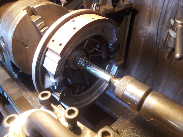

au jour d'hui ....ça avance !!!
passage des garnitures au tour pour les faire rentrer dans le tambour...montées sur le moyeu et ça se travaille plutôt bien
