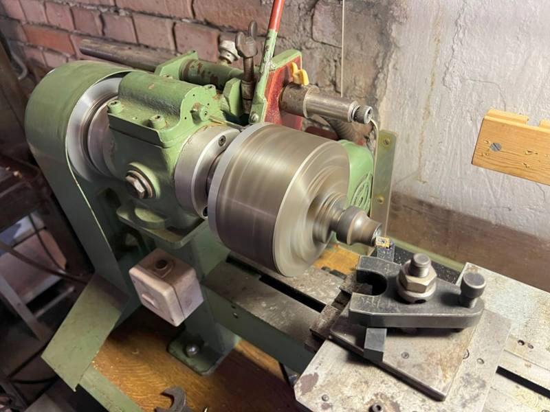

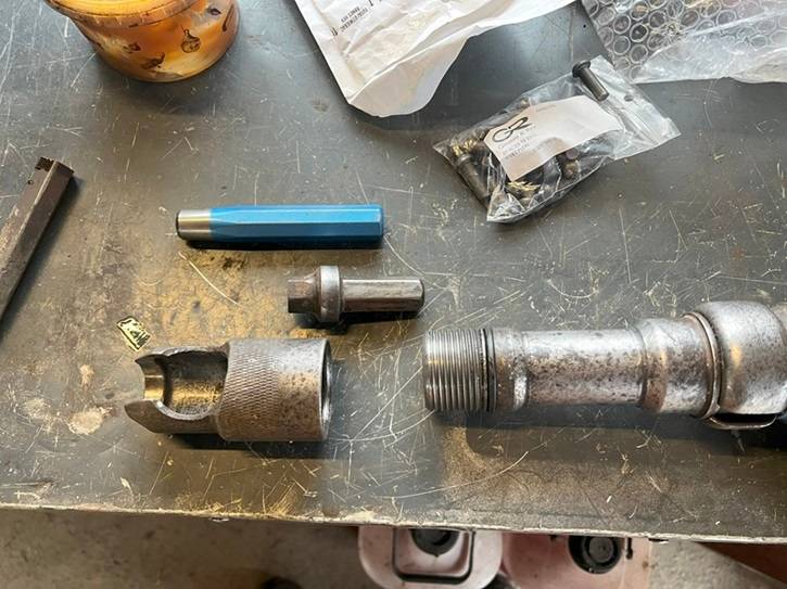

Je me fais mes bouterolles sur mesure pour l'outil.
Nieten 02.jpg (69.75 Kio) Vu 6756 fois
Nieten 03b.jpg (72.53 Kio) Vu 6756 fois
Il ne reste plus qu'à couper et souder (ou guider) la bleue.

Bonjour Kreuzof. Comment fais-tu pour tenir l'arrière du rivet ? Pour l'avant, on comprend bien, que la "patate" provient de ton engin de guerre, dans lequel tu insère ta bouterolle (j' ai deja entendu "biterolle", mais il devait s'agir d'un garcon bien "membré" :shock: :lol: :lol: ),
Mais pour l' ARR tu bloques, ou maintient avec quoi ? Tous tes AR de rivetages ne sont pas forcément super accessibles ... :roll:
Messages : 5510
La contre force, ce sera mon colocataire avec une autre bouterolle du coté opposé. Je vais percer un bastin pour y enfiler la bouterolle afin d'avoir une belle prise et la mettre en appui.
En gros, on va (essayer de) faire ca:
Les rivets sont assez accessibles pour les supports de marche-pieds.
Messages : 500
Merci pour l'explication ! C'est chaud (dans tous les sens du terme !).
Dans la video, il sont bien aidé pour la contre force, par le fait que la "contre bouterolle" est en butées, via leur outil, sur la poutrerelle en face.
Souhaitons, que tu puisses faire de meme avec une butée qq part.
Bon courage pour ce chantier "qui envoit du lourd".
NB : j'ai entendu dire que l'ancien viaduc de Garabit (construction Effeil pour le chemin de fer) recrutait des riveteurs. Ce sera dans tes cordes ?
:lol: :lol: :lol:
