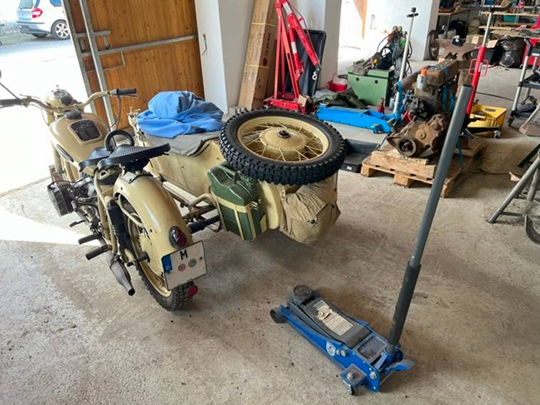

J'ai voulu vérifier un truc sur le cardan de la transmission principale. Donc il faut tomber la roue.
Pour lever la machine, je pense qu'un cric 3T fait l'affaire. :mrgreen:
Welle 00.jpg (83.37 Kio) Vu 8286 fois
Bon, tomber une roue est un routine vu qu'on est censé le faire au bord d'une route super frequentée, la nuit et sous la pluie. Je l'ai fait de nombreuses fois donc je compte 5 min de boulot. Cette arrogance n'est pas passée inapercu au Migou.
P'tain de bordel d'axe de roue à la con ??!!!2q###**+?§ (et je reste poli). Pas moyen de le sortir. J'ai du prendre le petit cric bouteille (lot de bord) et une vis pour le pousser.

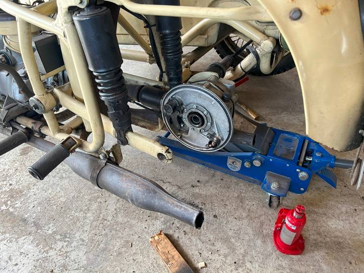

Alors pour le cardan, tout va bien. Et notons que pas un pet d'huile du différentiel ne souille le flasque de frein. Le joint spi fait bien son boulot.

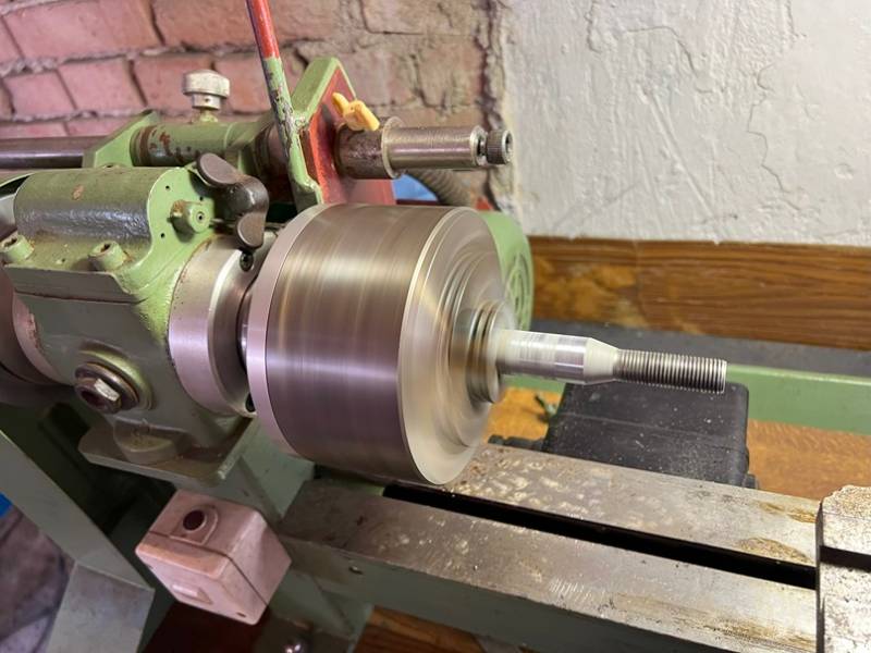

Guy, le tour est aussi impecc pour les tambours de 205
Hinterebremsen 06b.jpg (9.92 Kio) Vu 8285 fois

On peut faire plein de chose avec tour

salut quand tu fait un tambour si ça vibre mais un tendeur autour du tambour . bon copeaux lol

Bonjour, je vois que l' on commence à ressortir les chignoles!!
Super sympa le tour effectivement et bien joué pour l' étanchéité du pont!!
C' est le joint rondelle souple d' origine ou un joint spi standard que tu as mis?

C'est un joint spi 45x58x8 retaillé sur mesure à cause d'un retour d'huile

A oui j' me disais, moi aussi j' ai opté pour un jt spi standard mais comme tu as remis la rondelle cache joint le doute m' a habité.
Bien vu la petite modif pour le conduit d' huile, je l' ai vu aussi ce conduit mais n' ai pas réussi à déterminer les cheminement, si je me souviens bien il y en a un autre
