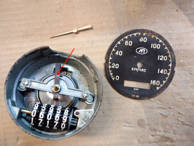

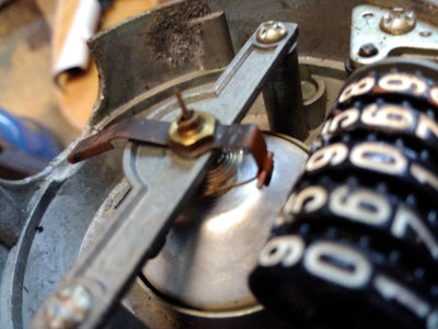

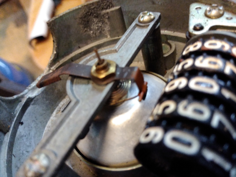

Je viens d'avoir une idée au sujet de mon compteur. Si je déplace vers la gauche ou vers la droite la barre qui est en prise avec le ressort de l'aiguille, je vais travailler sur la compression du ressort et donc sur le mouvement de l'aiguille. Cela permettrait il de mieux régler le compteur pour rattraper les 20 km/h d'erreur d'affichage ?
