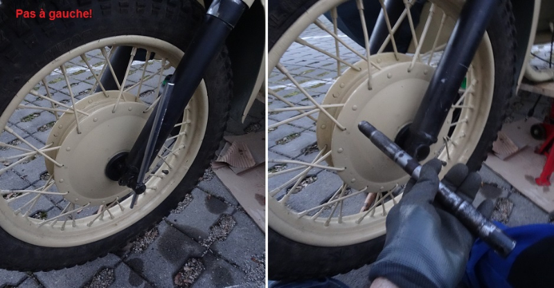

Enfiler le gabarie et dévisser l'axe de roue. Attention, pas à gauche!
Voilà l'axe.

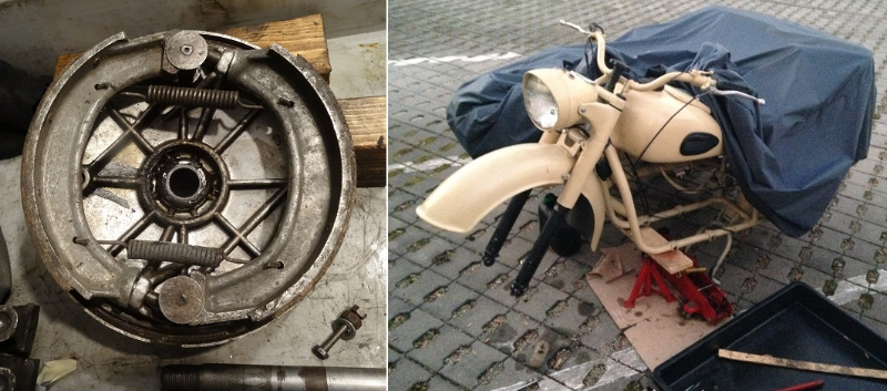

Le tambour à double biellette est conçu différemment mais les machoires sont identiques.
Les ressort sont tous les deux montés par l'arrière. :shock:
Il commence à être maigre le MT12 :lol:

Super tu avance vraiment bien. Merci pour les précisions sur les ressorts, je les retourneraient a l'occasion. :roll:
Ton ancien moteur était mort?
Posté : ven. 30 déc. 2016 10:49
Attention pour les ressorts. Ils sont montés comme ça mais la doc indique le contraire.
Qui est dans le vrai? Je ne sais pas. Cependant, je ne pense pas qu'il y'ait une grosse différence.

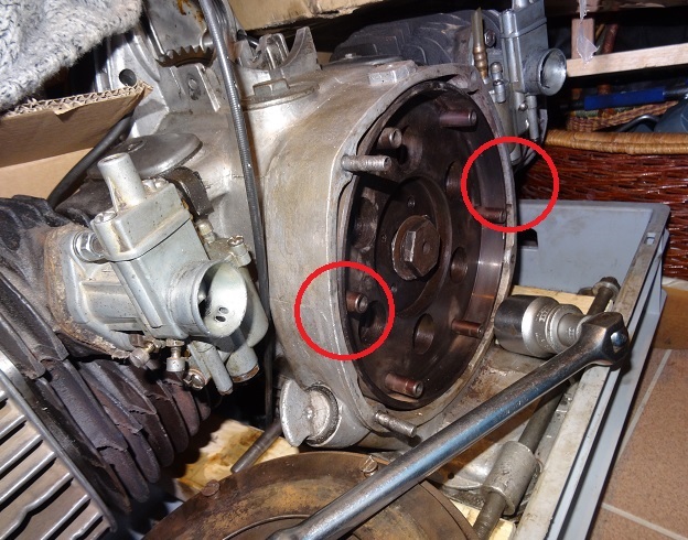

Quant au moteur le cône est définivement en vrac!
Je me suis offert un volant d'inertie neuf et je l'ai monté pour voir. Même position: en biais!
cone vilebrequin et volant inertie 04.jpg (150.53 Kio) Vu 7247 fois
C'est pourquoi j'ai acheté un autre moteur tout neuf en France.
Je ne veux pas de chantier perpetuél (en plus sans garage). Je veux m'en servir! :mrgreen:
Comme ça, je peux tranquillement changer le vilebrequin de l'autre moteur.

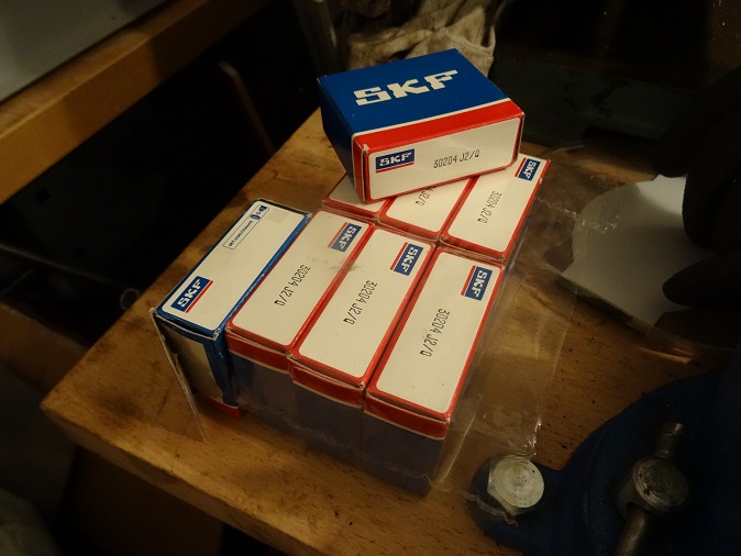

Voici donc la batterie de SKF pour 4 roues (vite, planquer la facture! :lol: )
Lager 38204.jpg (133.32 Kio) Vu 7240 fois
Mais bon, tant qu'on reste dans le budget fixé, autant prendre la meilleure qualité.

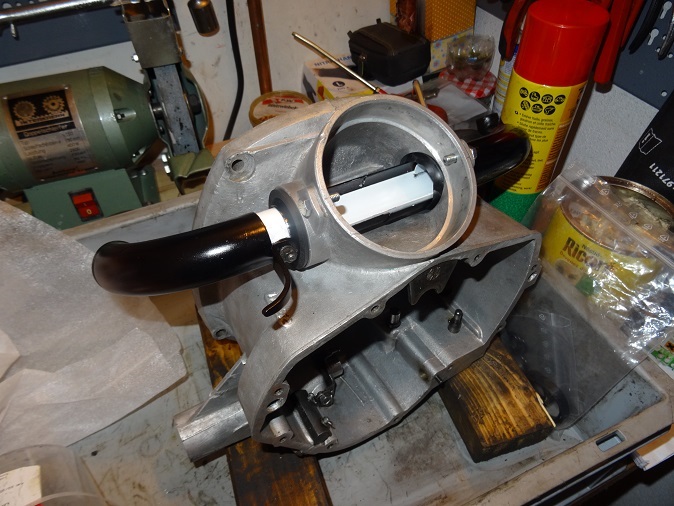

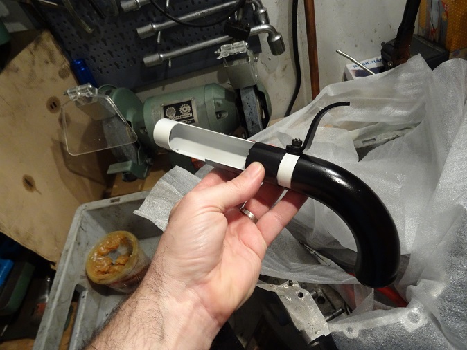

J'avais aussi donné un coup de jeune aux tubes d'admissions.
Non, ce n'est pas un pistolet de pirate du XVIIème! :lol:
J'ai paint le tube intérieur en blanc pour voir si il reste propre.
Tubes admissions 05.jpg (160.39 Kio) Vu 7225 fois
Tubes admissions 04.jpg (180.03 Kio) Vu 7225 fois
Par contre, je me demande si ce c'est pas une fausse bonne idée.
Les tubes frottent acier contre acier. Même avec un peu de graisse, la peinture va se barrer tôt ou tard.
Tout ça, va passer à travers les carbus, les soupapes. Peut être, c'est rien comparé à la boue et la poussière Ukrainienne mais ça me chiffone.
Bref, je réfléchi à virer la peintures des surfaces en contact ou enfiler quelque chose entre les pièces.
Sinon, les joints de réduction de chiottes 50/40 fonctionnent à merveille! :mrgreen:

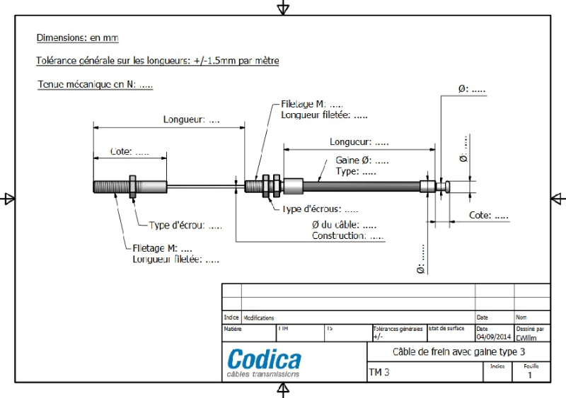

Pour refaire mon câble de frein en Ø3-Ø3,5mm, j'ai trouvé cette adresse en Alsace.
http://www.codica-cables.fr/cables-acier-sur-mesure/
Le site est trés bien fait et les plans à télécharger sont excellents.
Exemple.
Plan Codica.jpg (174.19 Kio) Vu 7200 fois
Je vais leur demander le prix pour 1 pièce et pour 5 pièces.

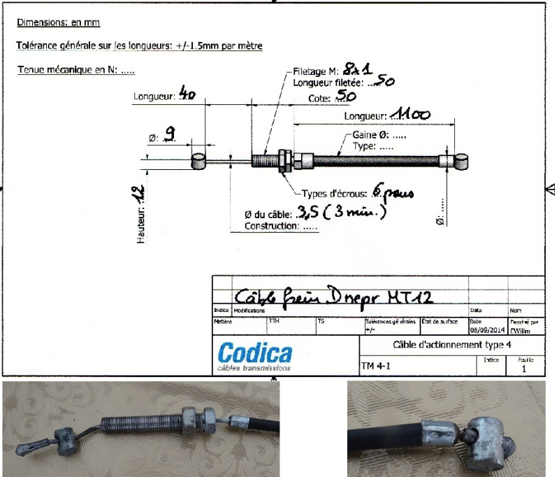

J'ai envoyé ce plan et photos à Codica.
Câble frein Dnepr MT12 - plan Codica-010117-02.jpg (343.22 Kio) Vu 7191 fois
Voyons voir si les tarifs sont intéressants ou prohibitifs.
(théoriquement, il faudrait juste les pinces à sertir qui vont bien :mrgreen: )
