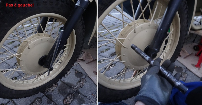

Enfiler le gabarie et dévisser l'axe de roue. Attention, pas à gauche!
Voilà l'axe.

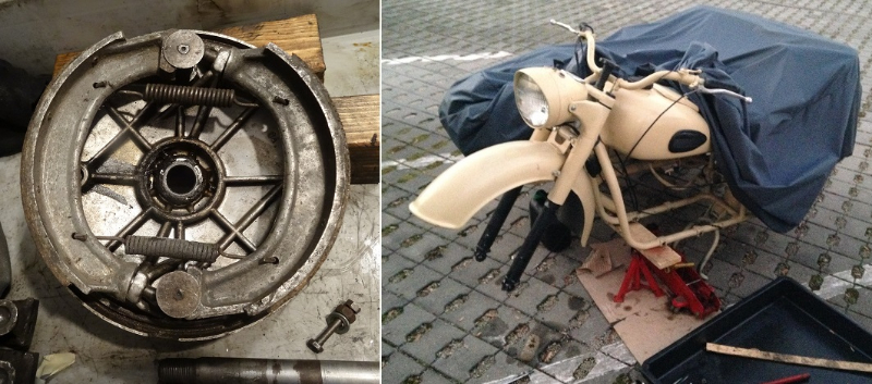

Le tambour à double biellette est conçu différemment mais les machoires sont identiques.
Les ressort sont tous les deux montés par l'arrière. :shock:
Il commence à être maigre le MT12 :lol:

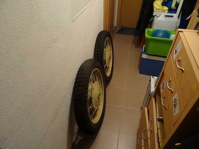

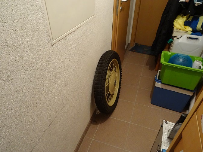

"Bon, quand est ce que tu libères le couloir?"
Rad im Gang 01.jpg (174.27 Kio) Vu 7224 fois
"Euuuh!"
Rad im Gang 02.jpg (173.1 Kio) Vu 7224 fois
:mrgreen: :mrgreen:

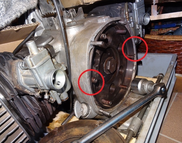

Je me suis offert un volant d'inertie neuf et je l'ai monté pour voir. Même position: en biais!
cone vilebrequin et volant inertie 04.jpg (150.53 Kio) Vu 7197 fois
C'est pourquoi j'ai acheté un autre moteur tout neuf en France.
Je ne veux pas de chantier perpetuél (en plus sans garage). Je veux m'en servir! :mrgreen:
Comme ça, je peux tranquillement changer le vilebrequin de l'autre moteur.

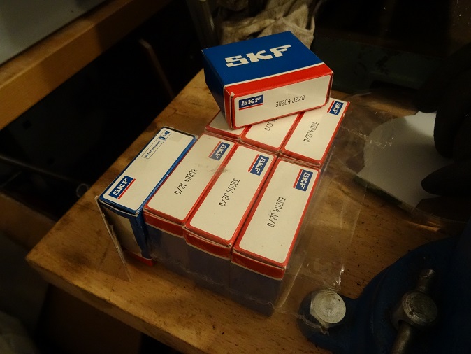

Voici donc la batterie de SKF pour 4 roues (vite, planquer la facture! :lol: )
Lager 38204.jpg (133.32 Kio) Vu 7190 fois
Mais bon, tant qu'on reste dans le budget fixé, autant prendre la meilleure qualité.

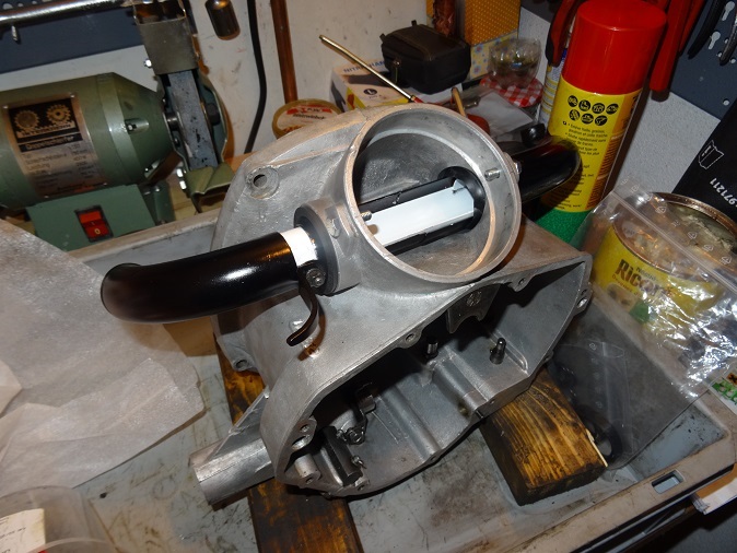

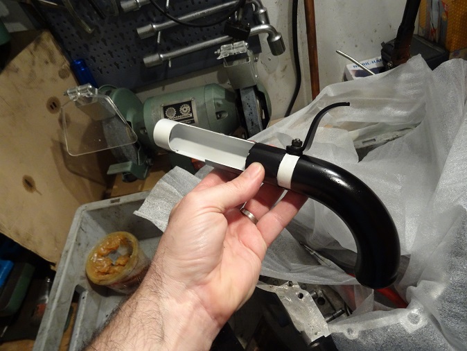

J'avais aussi donné un coup de jeune aux tubes d'admissions.
Non, ce n'est pas un pistolet de pirate du XVIIème! :lol:
J'ai paint le tube intérieur en blanc pour voir si il reste propre.
Tubes admissions 05.jpg (160.39 Kio) Vu 7175 fois
Tubes admissions 04.jpg (180.03 Kio) Vu 7175 fois
Par contre, je me demande si ce c'est pas une fausse bonne idée.
Les tubes frottent acier contre acier. Même avec un peu de graisse, la peinture va se barrer tôt ou tard.
Tout ça, va passer à travers les carbus, les soupapes. Peut être, c'est rien comparé à la boue et la poussière Ukrainienne mais ça me chiffone.
Bref, je réfléchi à virer la peintures des surfaces en contact ou enfiler quelque chose entre les pièces.
Sinon, les joints de réduction de chiottes 50/40 fonctionnent à merveille! :mrgreen:

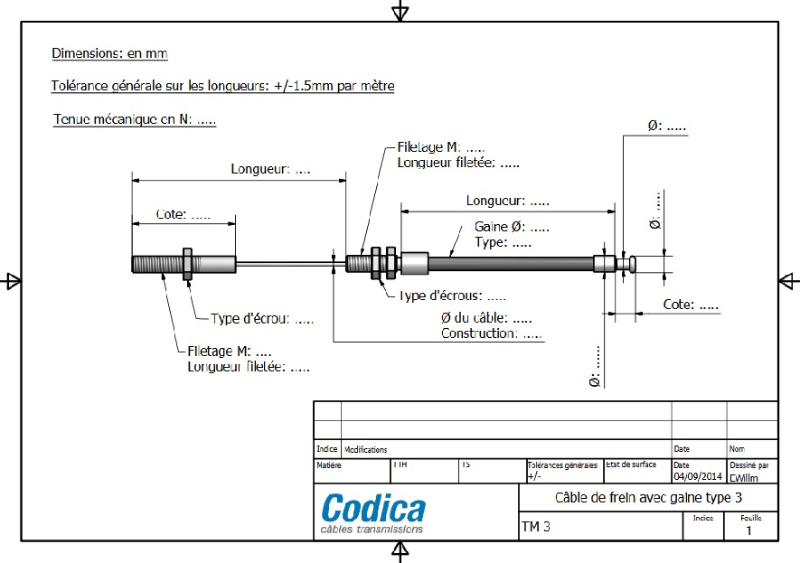

Pour refaire mon câble de frein en Ø3-Ø3,5mm, j'ai trouvé cette adresse en Alsace.
http://www.codica-cables.fr/cables-acier-sur-mesure/
Le site est trés bien fait et les plans à télécharger sont excellents.
Exemple.
Plan Codica.jpg (174.19 Kio) Vu 7150 fois
Je vais leur demander le prix pour 1 pièce et pour 5 pièces.

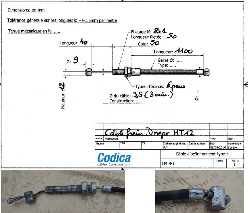

J'ai envoyé ce plan et photos à Codica.
Câble frein Dnepr MT12 - plan Codica-010117-02.jpg (343.22 Kio) Vu 7141 fois
Voyons voir si les tarifs sont intéressants ou prohibitifs.
(théoriquement, il faudrait juste les pinces à sertir qui vont bien :mrgreen: )
