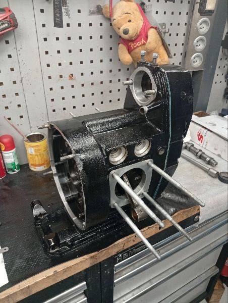

Petit rappel de l'historique du moteur de ma MT10.
Arbre à cames d'origine MT 10-36 avec avance manuelle.
Cet AAC avait deux défauts, le premier est que le diagramme de distribution était complètement raté et le moteur ne tournait pas correctement.
Le second défaut est que ne voulant pas de l'avance manuelle j'ai monté un allumage électronique qui m'a donné des soucis.
Je voulais absolument avoir un allumage à rupteurs/avance centrifuge et évidemment un diagramme de distribution correct.

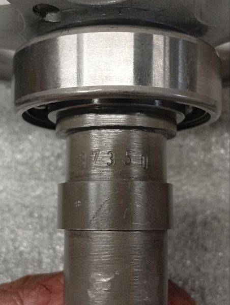

J'ai donc monté un AAC d'origine de MT11 acheté chez Oldtimer. Il fonctionnait parfaitement malheureusement, j'ai trouvé une came au fond du carter à la première vidange.(Voir épisodes précédents). Le vendeur m'a copieusement envoyé balader inutile de dire que je ne commanderai plus jamais chez lui.

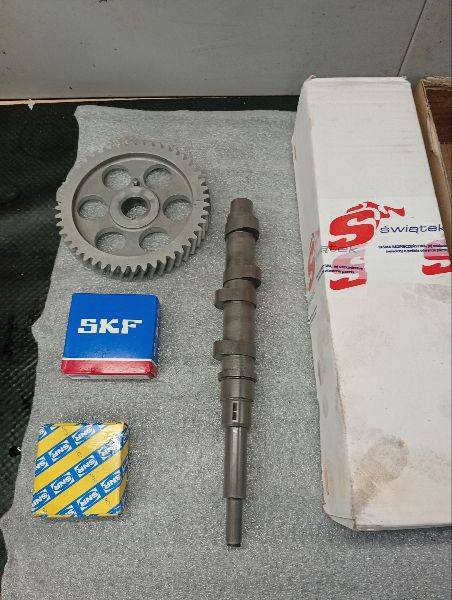

Avant de partir en vacances j'ai cherché un AAC de fabrication européenne. Chez Ural zentrale ils n'en avaient plus, j'en ai trouvé un chez Magnus Henriksson et regardez la bonne surprise il vient de chez Swiatek je pense que ça devrait être bon cette fois ci.
Pourquoi je dis "bonne surprise" parce que lorsque j'avais voulu en commander un on m'avait annoncé trois mois de délai voire plus sans aucune certitude.
La fabrication est soignée, les hauteurs de cames sont très légèrement supérieures et visiblement les temps d'ouverture un peu plus longs. On verra à l'usage mais c'est une boîte sérieuse donc j'ai plutôt confiance.

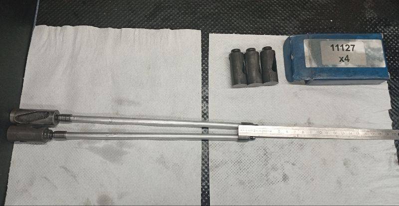

Autre problème sur ces moteurs Dnepr, à part les AAC ce sont les poussoirs qui ne tiennent pas (et qui à leur tour bouffent les cames).
Après moultes recherche j'ai trouvé des poussoirs de BMW série 2 qui font exactement le même diamètre, il manque 4 mm en longueur. Soit j'arrive à récupérer ces 4 mm en passant les contre-écrous de réglage des culbuteurs en dessous soit je devrais refaire des tiges 4 mm plus longues ce n'est pas très compliqué. Le bas moteur est remonté, on le saura demain.

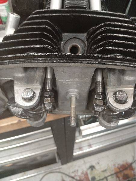

Verdict, en passant les contre-écrous sous les culbuteurs, il ne sera pas utile de refaire des tiges de culbu plus longues.

Je dirais que c'est ainsi que ça devrait être, au moins l'écrou contribue à l'effort du culbut.
