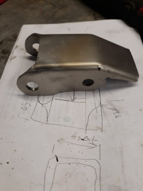

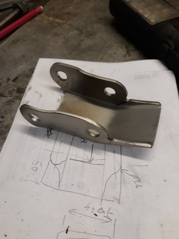

Finitions sur la pièce permettant de reculer la selle :
Un n'Ain téressé KMZ 750 1960
- laurentg
- Messages : 578
- Enregistré le : ven. 19 févr. 2021 18:59
- Localisation : 01 Ain bourg en bresse
La séance mécanique du lundi matin . . .

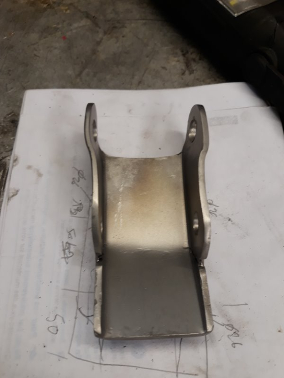

- laurentg
- Messages : 578

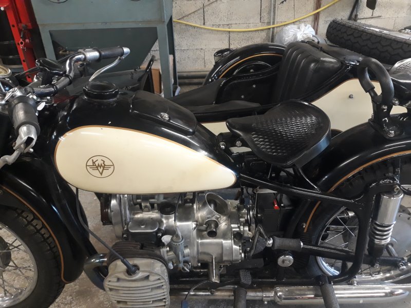

Un petit coup de bombe et installation :

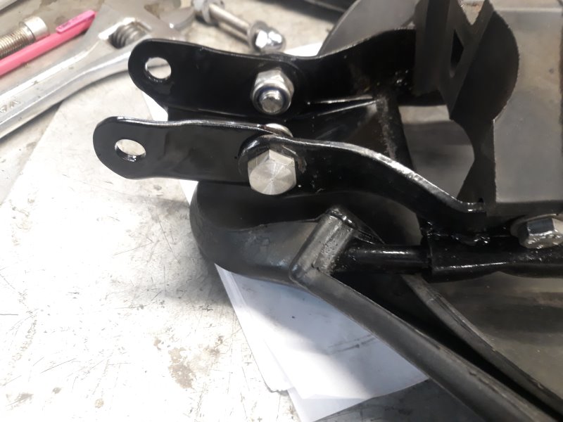

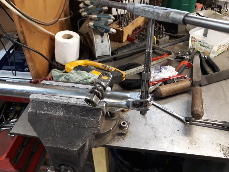

J'avais du jeu dans un tirant de liaison entre cadre et chassis side : une vis de 12 dans des trous de 13.5 . . .
Passage à l'alésoir pour loger un boulon de 14 :
c'est très joli tout ça, mais moi, j'aurais raccourci les jambes, surtout si elles ne sont pas à moi ....

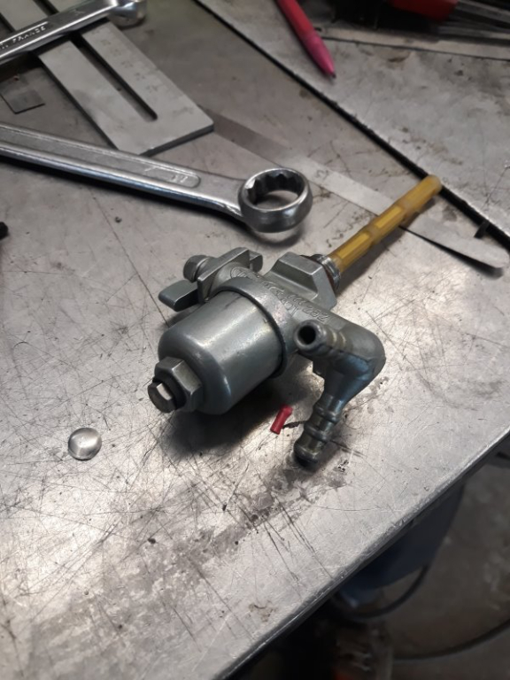

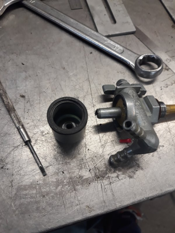

Et vu que la batterie est installée, je décide de la refaire démarrer : beaucoup de mal à la faire péter, on dirait que l'essence n'arrive pas bien, donc il me prend l'idée de regarder le circuit d'essence :
flotteurs à priori ok.
Le robinet d'essence me parait avoir un débit faiblard, je le démonte pour le vérifier.
Au revissage de la cuve du robinet, elle foire

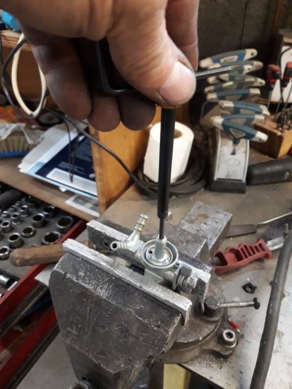

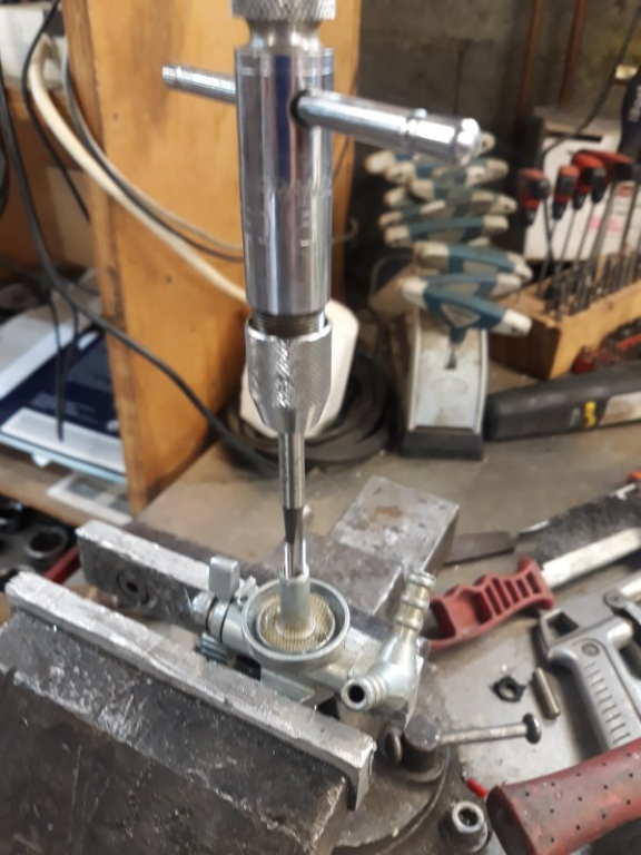

Come je n'ai pas de robinet d'avance, je décide de réparer en mettant un filet rapporté M5 :
- laurentg
- Messages : 578

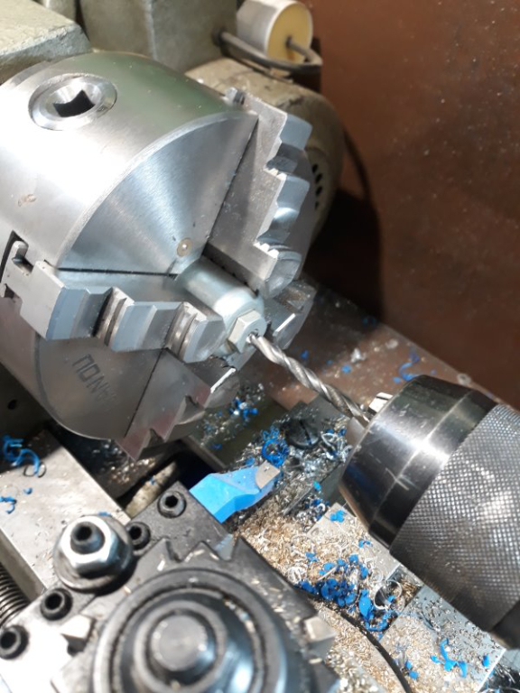

Perçage de la cuve et mise en place de la vis M5, robinet sauvé, ouf !

Elles vont sûrement rabougrir dû à la chaleur des cylindres fonte mais le processus devrait prendre un peu de temps . . .tartempion a écrit :c'est très joli tout ça, mais moi, j'aurais raccourci les jambes, surtout si elles ne sont pas à moi ....
- Messages : 3304
T'as de la chance, t'es dans ton garage,laurentg a écrit : Au revissage de la cuve du robinet, elle foire![]()
Mais c'est une panne assez courante, t'es pas le premier
- laurentg
- Messages : 578
Ça m'étonne pas, quand j'ai déposé la cuve et que j'ai vu le filetage sur le puits, je me suis dit qu'il avait une sale tronche, ça s'est vérifié . . .Guy et Claudette a écrit :T'as de la chance, t'es dans ton garage,laurentg a écrit : Au revissage de la cuve du robinet, elle foire![]()
