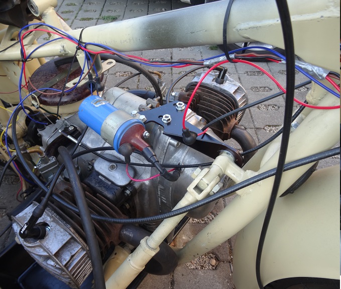

Oui le moteur est tenu par deux tirants au dessous et par le dessus par une piéce en acier (piéce noire sur la photo)

Il y a une espèce de gaine (sans câble) qui vient sur le dessus de la boîte de vitesse. Qu'est-ce que c'est
certainement la prise du compteur sans le cable
tomber le moteur n 'est pas trés compliqué
déja , tombe le réservoir et remets tes cylindres, tu auras une meilleure prise pour tomber le moteur
