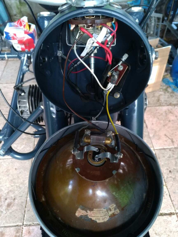

Ce que cela donne à l'intérieur du phare.
Jusqu'à maintenant tout fonctionne: feux position, code, phare, feux stop, demain redémarrage du moteur pour tester le circuit de charge.

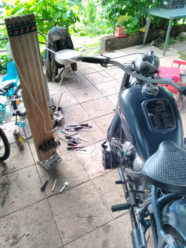

Aujourd'hui premier essai de démarrage du moteur dans le cadre. Ça démarre, le témoin de charge s'éteint, j'ai pu règler l'avance à l'allumage mais reste la carburation à améliorer.
Le réglage de la synchronisation du ralenti et de l'accélérateur n'a pas posé trop de soucis. Mais la carburation n'est pas au top, trop riche. Voir au prochain essai pour descendre les aiguilles. Mais stop pour aujourd'hui, on est dimanche je ne vais pas abuser des oreilles des voisins.

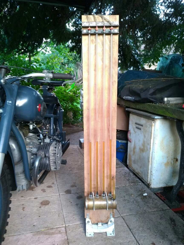

Mon "dépressiomètre" pas cher. Le pied est un support de moteur électrique, le réservoir est une douille d'obus et les robinets viennent du rayon arrosage du Brico.

Bravo, tu en vois le bout.
Superbe dépressiomètre !
Il est prévu pour 4 carbus ?

Merci, oui bientôt les premiers tours de roues. Encore le réglage de la géométrie.
Le dépressiomètre est prévu pour un quatre cylindres, j'ai une Suzuki 550 gs qui avait besoin d'un gros réglage.

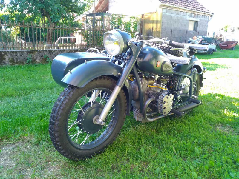

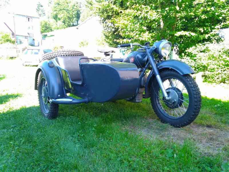

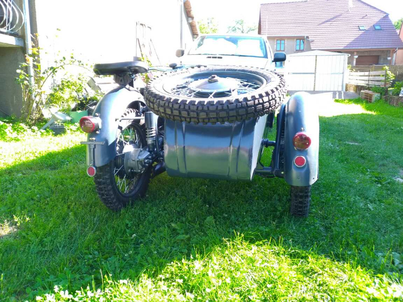

Ça y est j'arrive au bout de la reconstruction, j'ai fait quelques tours d'essai en toute illégalité sur les chemins de remembrement.
J'ai refait des photos de l'engin ce matin pour compléter et envoyer le dossier à la FFVE.

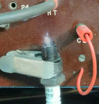

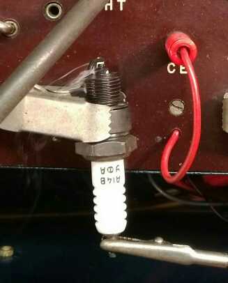

Ça a commencé par une bougie HS sur le cylindre gauche. Celle du cylindre droit donne bien sur le banc d'essai.
Celle de de gauche est morte, l'étincelle se fait à l'intérieur. Elles viennent de l'est, je les ai remplacées par une paire de Champion que je comptais mettre dans la caisse à outils.

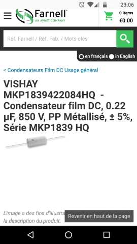

Ensuite c'est mon condensateur neuf qui a rendu l'âme. Il semble bon aux tests de charge mais ne fonctionne pas sous haute tension.

En ayant un peu marre des condensateurs neufs qui rendent l'âme après quelques minutes de fonctionnement j'ai fait comme certains sur le forum et d'autres.
J'ai monté ça dans une vieille carcasse de condo.
Et la les tests de charge sont parfaits et il fonctionne nickel sous haute tension.
