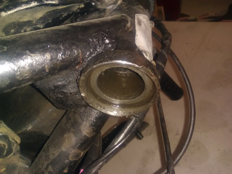

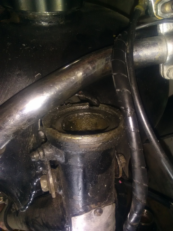

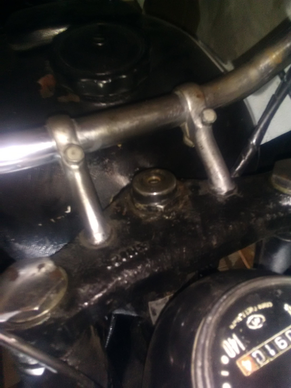

Ce soir changement des roulements du jeu de direction
C'est pas très joli, mais ça a son âge, et ça fonctionne encore !

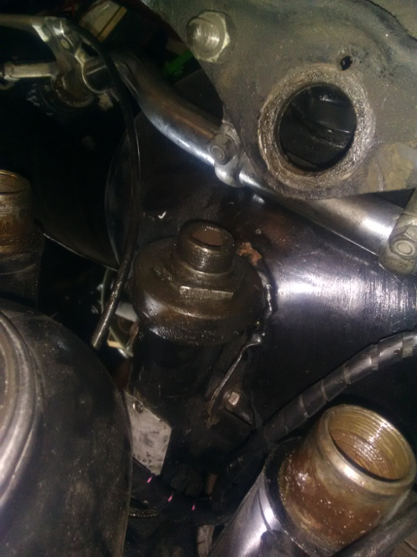

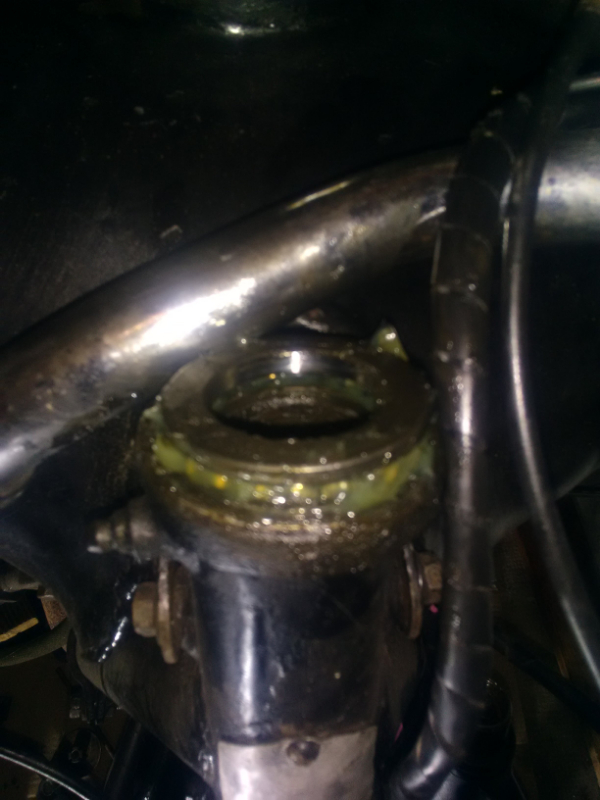

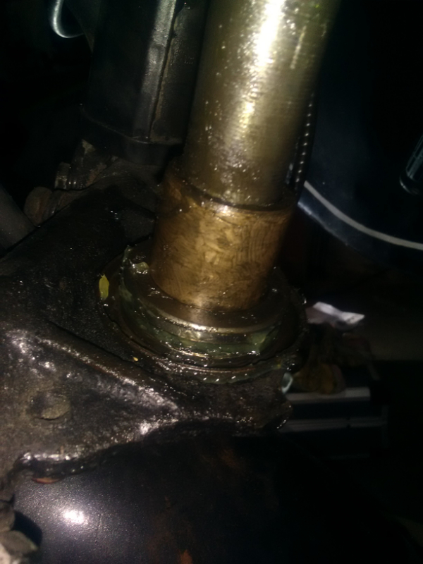

J'ai ensuite remonté le frein de direction et bloqué l'écrou avec la rondelle frein.
Voilà plus qu'à aller rouler, mais j'ai vraiment bien serré même si les roulements sont un peu freiné, ça finira par prendre du jeu de toutes façons.

Tu as installé des roulements coniques ?
cyril_83200
Messages : 259
Localisation : Toulon
Adhérant : 628
Re: Présentation Cyril_83200 [K750]
Message par cyril_83200 »
jolijojo a écrit :Tu as installé des roulements coniques ?
Non de toutes façons les portée son pas en bon état donc faudra que je les refassent avec les côtes adéquat car même avec des conique si le roulement bouge dans le logement c'est pas top
Messages : 2570
j'avais trouvé une vidéo (de l'Est) le vide était comblé avec de la soudure à l'étain.

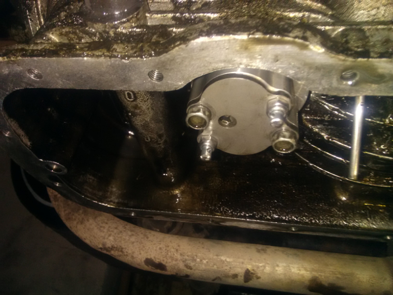

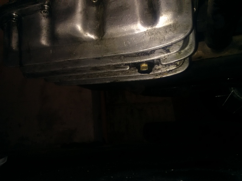

Ce soir remplacement de la pompe à huile, par une pompe à huile gros débit !
Vidange et démontage du carter, au passage comparatif des deux carters.
Démontage crépine et pompe à huile
Montage de la nouvelle pompe

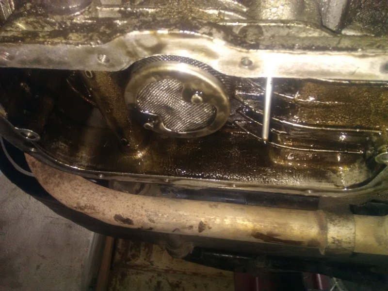

Puis remontage de la crépine, et du carter puis graissage et test, ça tourne!
Au passage le serrage de la pompe à huile j'ai pas trouvé le couple à appliquer, j'ai arrêté quand ça me semblait bien, mais j'aimerais être sûr si quelqu'un a l'info
