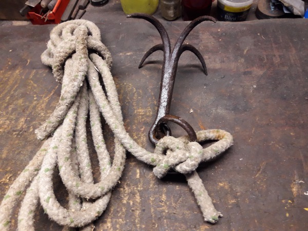

et tant qu'a etre dans les freins, le probleme du frein à main est réglé
[img][/img]
[img][/img]
