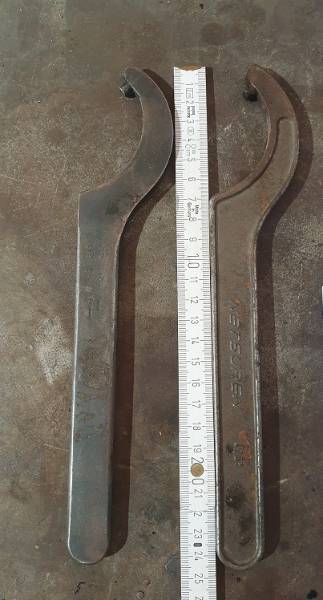

Eric a écrit : ↑dim. 27 août 2023 20:36 Tu aurais une référence française pour ta clé à ergot ou bien une dimension ?
Merci
Voilà les outils

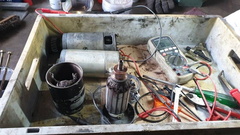

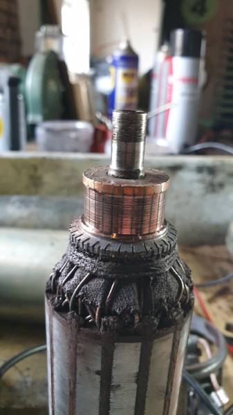

Bon, aujourd'hui, c'était une journée Dnepr. Donc au boulot.
Un petit test pour se mettre en forme
Bref, ca merde, donc on démonte la dynamo.
Dynamo 01.jpg (84.99 Kio) Vu 6096 fois
Le collecteur de l'induit est au bout du rouleau.
Dynamo 02.jpg (44.81 Kio) Vu 6096 fois

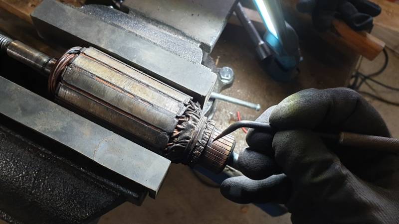

Cela ne veut pas dire qu'il n'est pas sauvable mais il est tellement usé que la durée de vie des charbons sera trés courte car il y'a une erreur de conception quant à la course des ressorts. Ils arrivent trés vite en butée et ne poussent plus les charbons comme il se doit.
Je vais donc prendre l'induit de la vieille dynamo avec un toilage et grattage des interlames du collecteur.
Dynamo 02bis.jpg (64.63 Kio) Vu 6096 fois

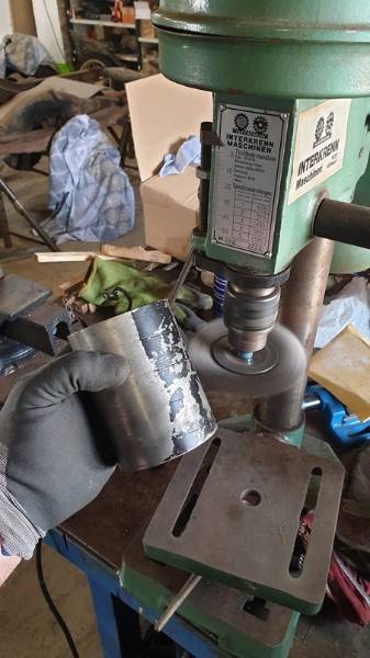

J'enlève ma peinture à la con sur la corps de dynamo. La peinture 1K à la bombe, ce n'est pas approprié pour une piéce extérieure ou soumise à une quelconque contrainte.
Dynamo 03.jpg (53.32 Kio) Vu 6096 fois

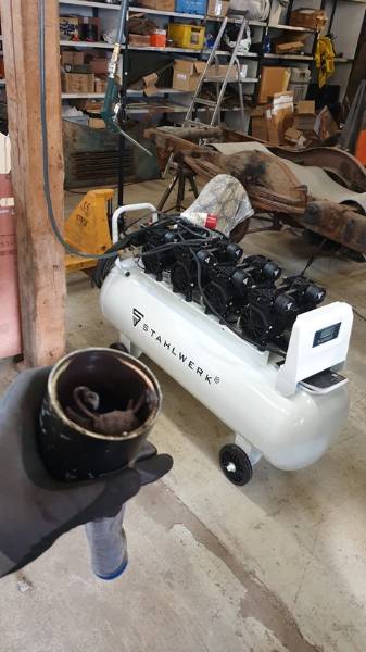

Un coup de soufflette pour tout le monde (vous noterez que l'on s'équipe sérieusement :mrgreen: )
Dynamo 04.jpg (53.6 Kio) Vu 6096 fois

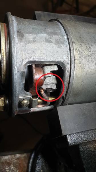

Remontage et test. Ca tourne mais comme une patate. Soit un bobinage est mort, soit il y'a un contact qui ne se fait pas. La panne est digne de la qualité des piéces Dnepr à savoir un probléme de tolérance. Le charbon ne coulisse pas dans son logement! :roll:
Dynamo 05.jpg (45.03 Kio) Vu 6096 fois
Un petit coup de papier de verre et....ca marche parfaitement.
