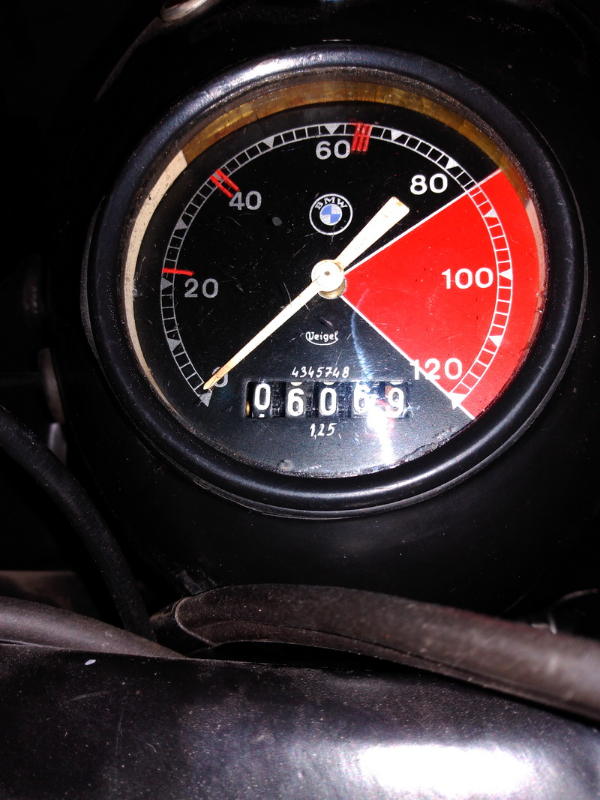

J'ai fini par craquer. Cela faisait longtemps que le compteur de la BMW R12 me faisait envie du coup, j'ai monté une copie moderne d'un plateau de R12 à la place de l'original.
j'en ai profité pour peindre les repères de changement des vitesses comme sur le compteur d'époque. Ca donne cela :
J'adore cet aspect vintage :)

Joli !
Mais du coup, tu as encore une aiguille qui soubresaute sur un joli fond de compteur ?
Ou bien tu as trouvé une solution ?

Suffit de remplir d'huile le cadran.
Sinon c'est vrai qu'il est joli

Je ne suis pas mécontent du résultat, je suis content que cela vous plaise aussi. Du coup, il y a maintenant un logo BMW.
Avec tout ça, je n'ai pas encore testé le fonctionnement du compteur. Le temps ne me donne pas envie de faire une sortie avec la moto. Je vais en profiter pour gaver d'huile le câble du compteur et être certain que la courbure est correcte. J'aurais ainsi fait le tour du problème.

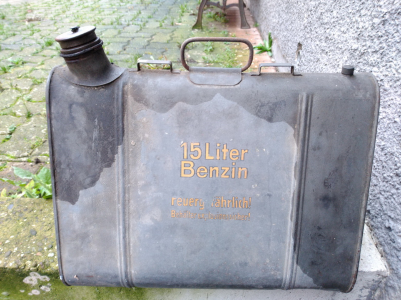

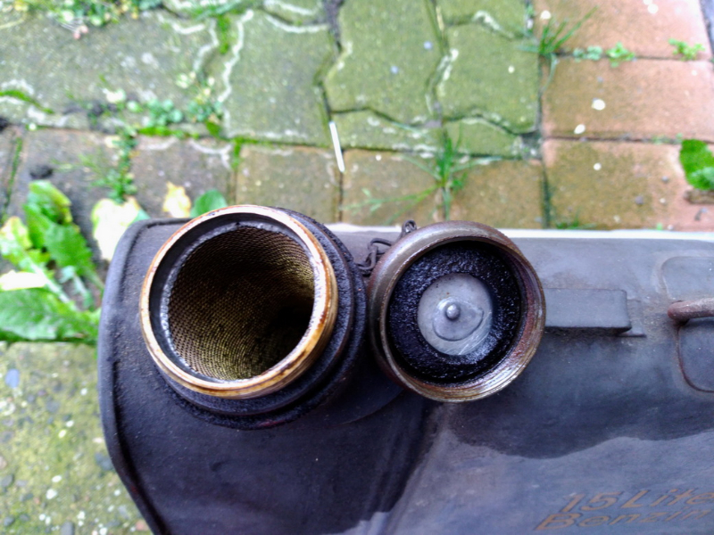

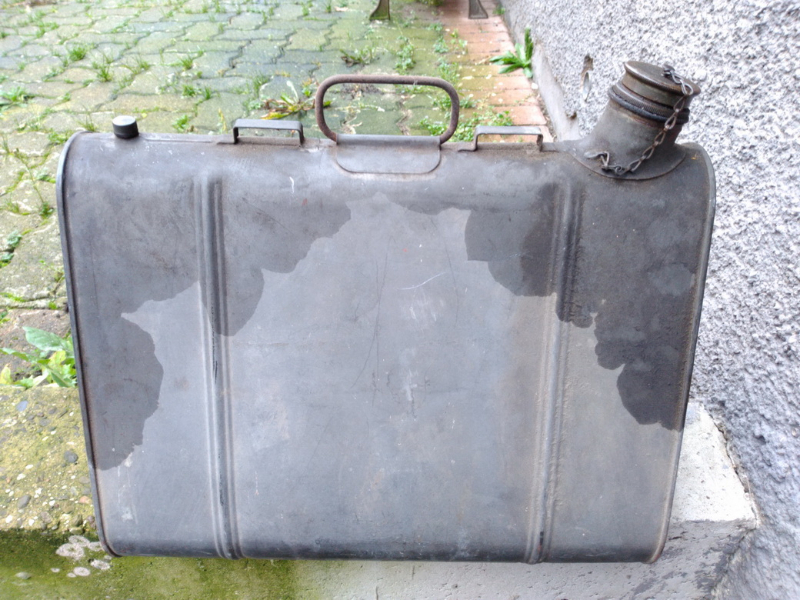

Depuis cet été, j'ai aussi un jerrycan triangulaire de 15 litres trouvé en vide-grenier pas loin de chez moi en Alsace. C'est cool, le jerrycan est en parfait état avec ses marquages d'origine en allemand, pas cabossé et les bouchons en parfait état.

Le temps ne m'incite pas à faire un tour en moto. Du coup, bien que le câble du compteur est neuf, j'en ai profité pour le graisser et j'ai bien fait attention en le remontant de ne pas provoquer de torsion. En faisant tourner le câble à la perceuse, je n'ai pas le moindre à coup au niveau de l'aiguille du compteur. C'est encourageant, reste à voir sur la route.
Pour info, voici quelques photos de mon jerrycan de 15 litres :

Je viens de faire une balade avec la moto. L'aiguille du compteur fonctionne bien mieux sauf que la vitesse indiquée est du grand n'importe quoi !
A bien y réfléchir ce n'est pas forcément surprenant. Le plateau original du compteur va jusqu'à 160 km/h et le nouveau 120 km/h du coup, il me parait logique que la vitesse indiquée n'est plus bonne du tout. Le compteur indique une vitesse de 10 à 20 km/h en dessous de la réalité. Plus je vais vite, plus l'écart est important. A 45 km/h sur mon compteur, je suis à 65 km/h en réalité
Que me conseillez-vous à part remettre le plateau d'origine ? Changer le pignon sur lequel est connecté le câble du compteur au niveau de la boîte de vitesse ?

fcheva a écrit :Bonjour,
