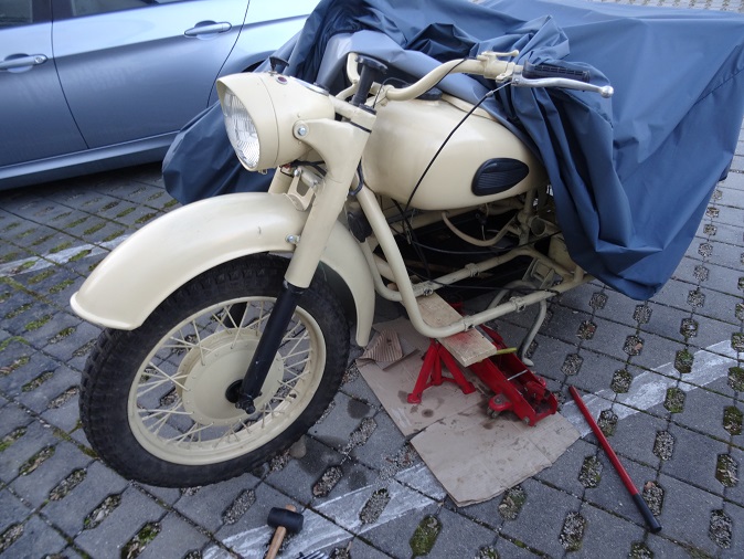

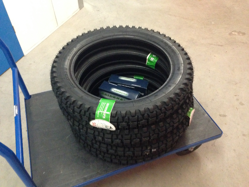

Nouvelles pantoufles pour le Dnepr de Bavière.

Aller, c'est parti pour le frein avant (qui ne freine pas!).
Ouah! Le side fait un weehling...sur la béquille!

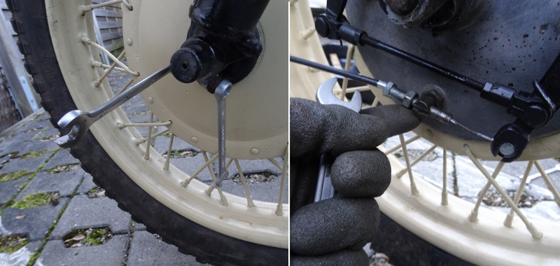

Déposer la vis de serrage de l'axe.
Serrer la bride pour donner du mou au câble et déloger la butée.
Déposer la bride.
Le filetage est mort!

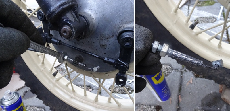

Déposer la bride.
