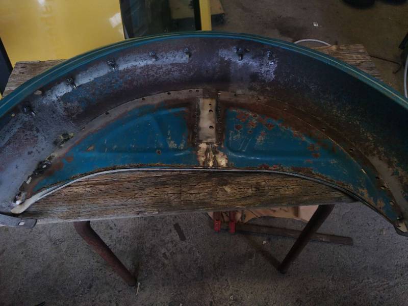

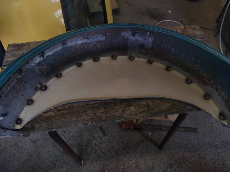

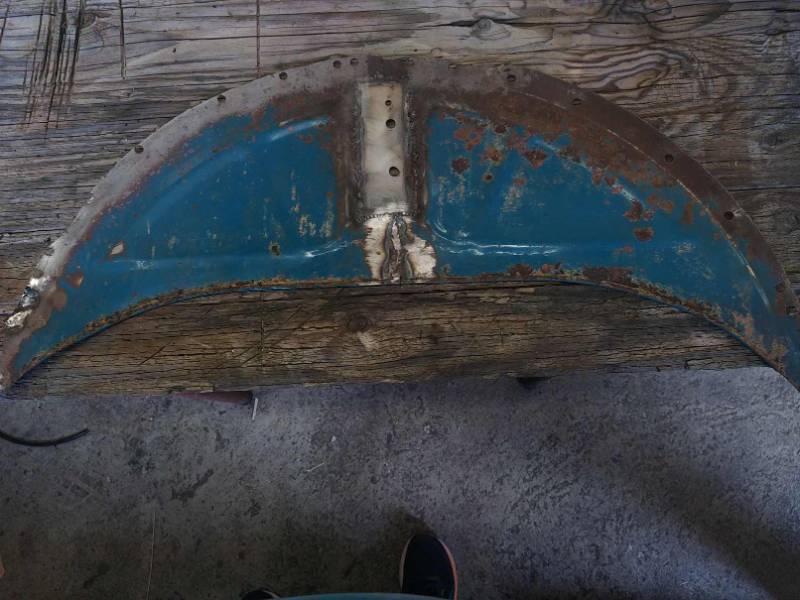

Petit retour sur le garde boue du side, la ''goulotte'' de passage du faisceau d'éclairage étant plus proche de la dentelle que de la tôle j'avais procédé a une goulotectomie ( ablation chirurgicale a la disqueuse de la partie pourrie).
Après examen et essai de greffe sur la tole intérieur du garde boue... Perception de la mèche a dépointer et remplacement de la dite tôle par une refabrication maison. Quelques clichés de l'opération
Le demontage de la tôle a permis de nettoyer en profondeur la partie superposée de la tole sur le garde boue, pour supprimer la rouille. Puis assemblage par bouchonnage au MIG.

Le faisceau pour la louf, passe désormais dans une gaine plastoc annelée tenue par des crochets pointés a l'intérieur du garde boue. Visible sur les photos...

Et beh du bien beau travail c' est vrai que c' est pourrie cette cuvette orientée vers le haut ça retient bien la merde mais pas le faisceau!! Font pas tjrs que des choses extras ces Russes!
