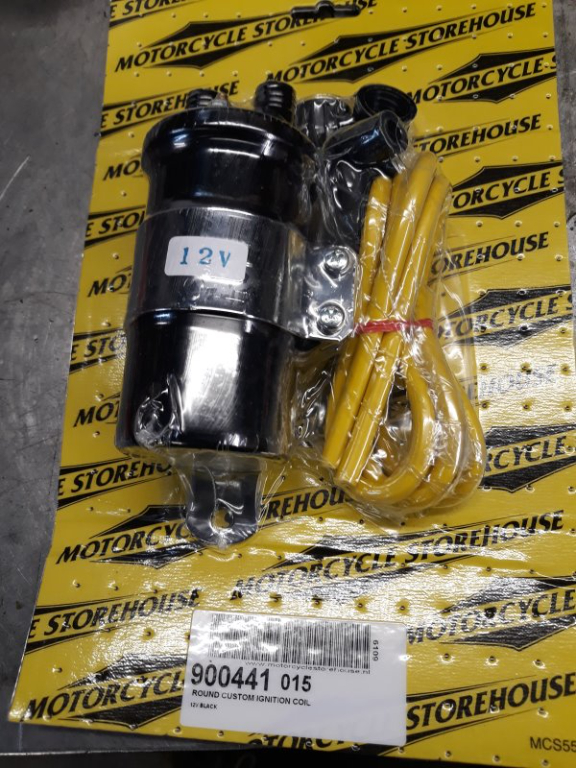

La bobine type 2cv :

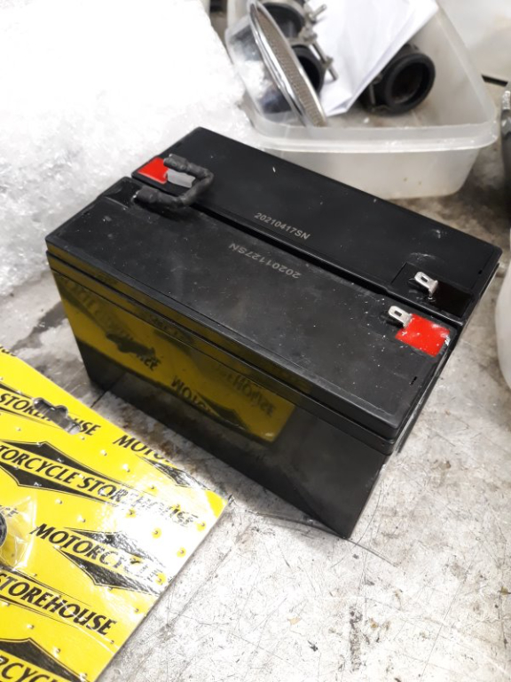

La deuxième batterie pour faire 12v :

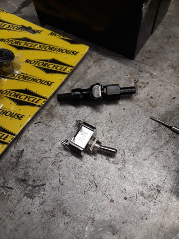

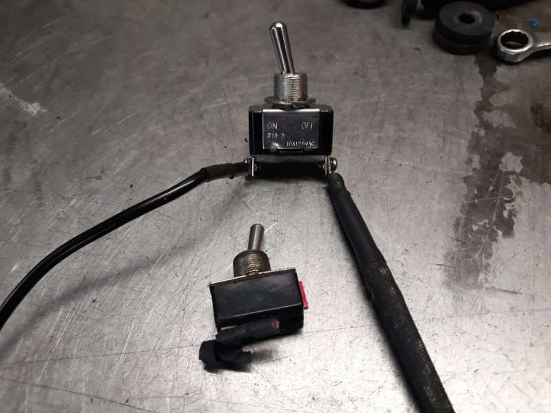

Le coupleur d'essence pour sous le réservoir et un inter coupe batterie de 20A (celui installé ne reprennait que 4A . . . ) :

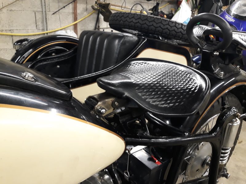

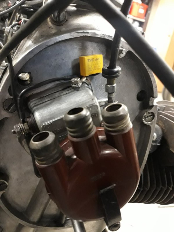

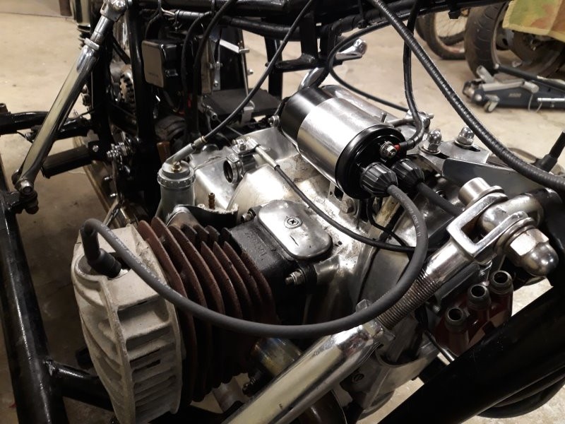

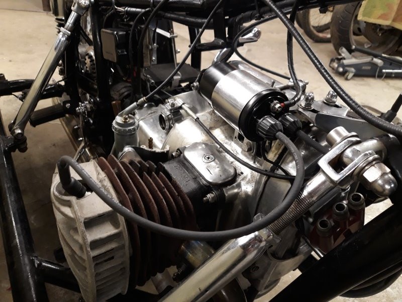

Reprise des hostilités avec l'installation du condo "pas chimique" et de la bobine double sortie :

Remplacement de l'interrupteur coupe-batterie qui était sur la moto par un plus costaud (20A au lieu de 4A) :

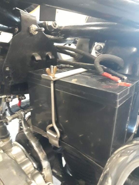

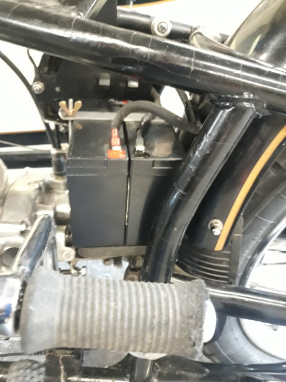

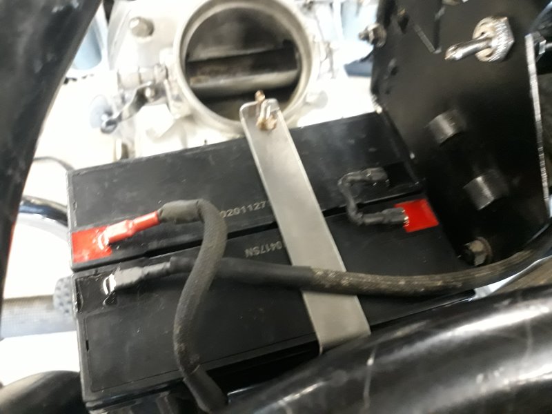

Mise en place de la batterie :

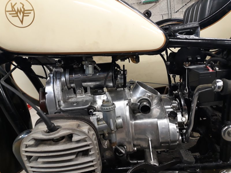

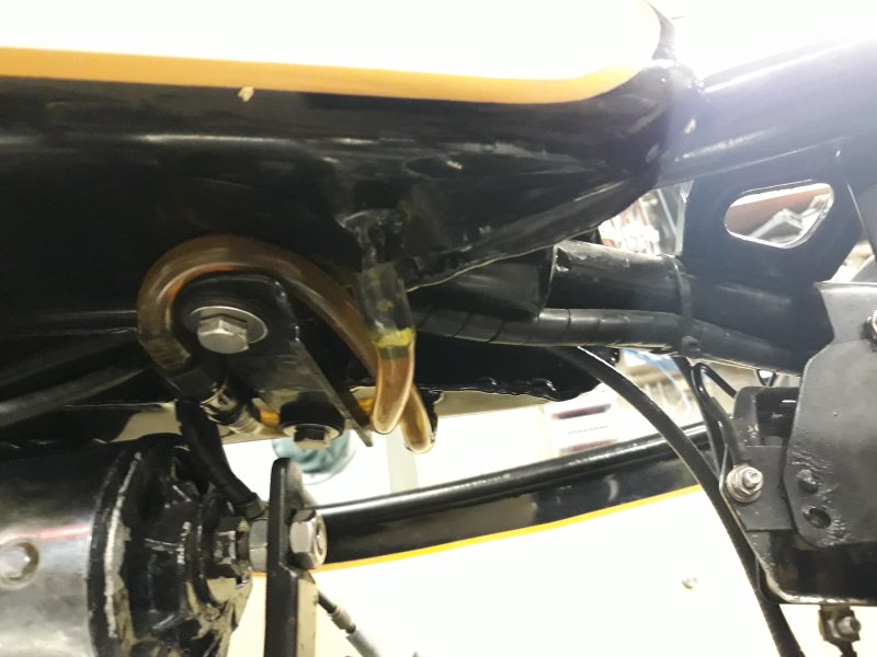

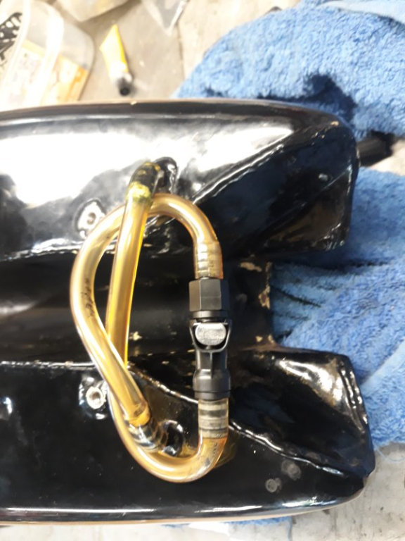

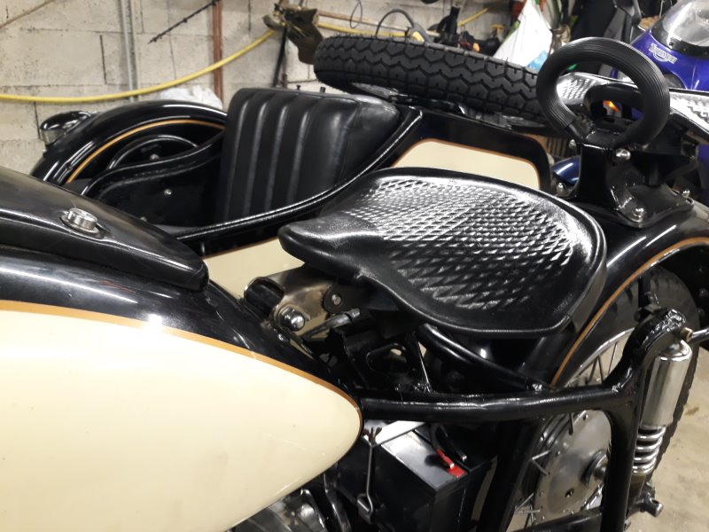

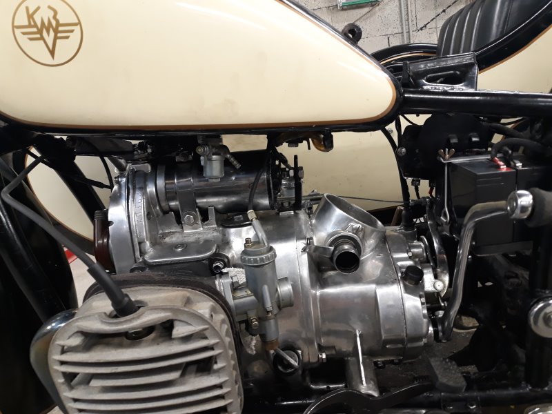

Installation du coupleur rapide d'essence sous le réservoir :

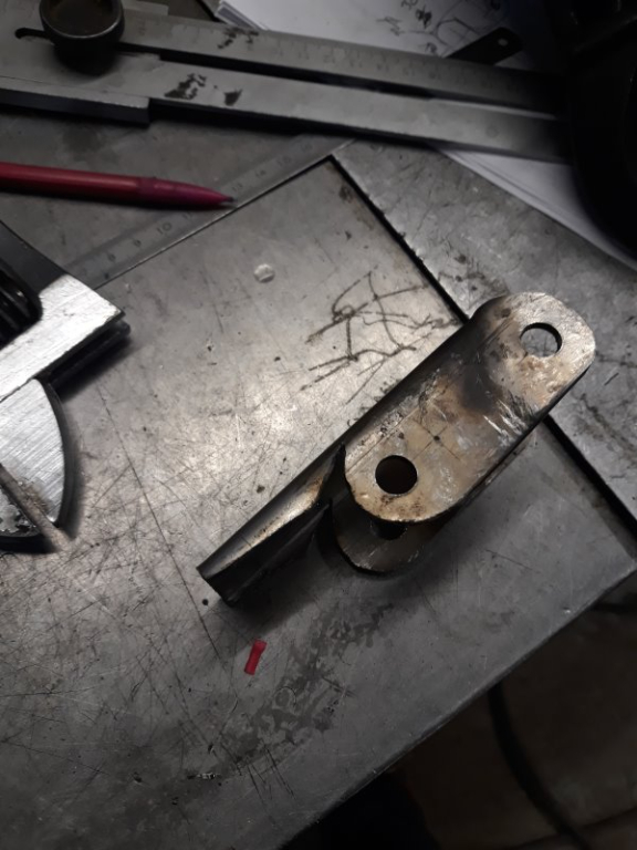

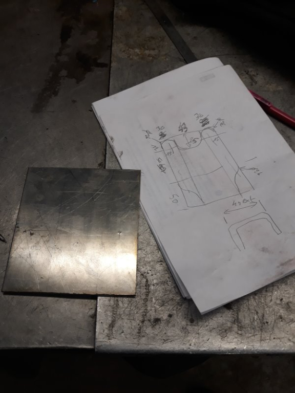

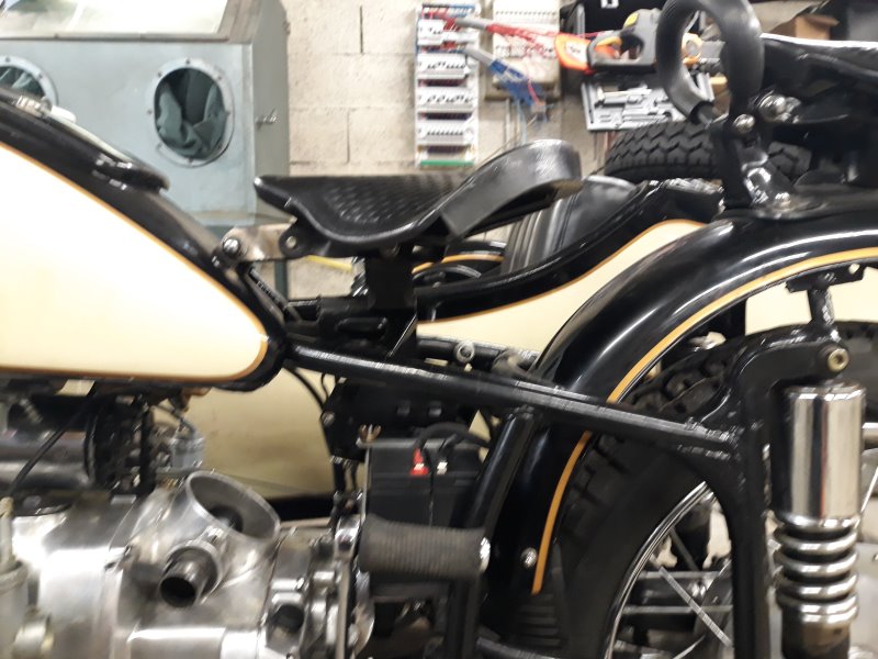

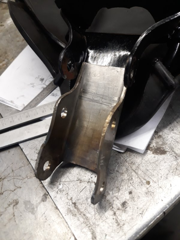

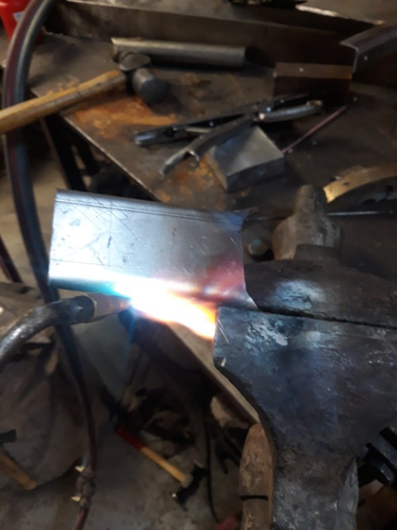

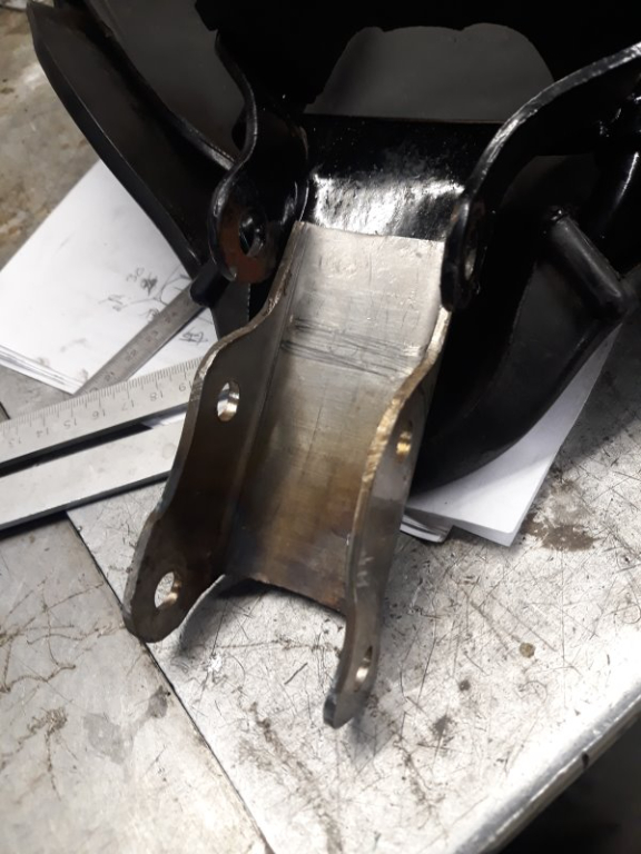

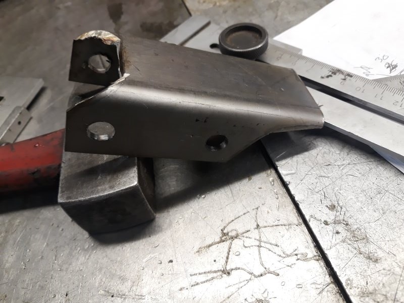

Et comme j'ai les genoux dans le guidon à cause de mes grandes jambes, réalisation d'une pièce pour reculer la selle de 50 mm :
laurentg
Messages : 578
Message par laurentg »
laurentg
Messages : 578

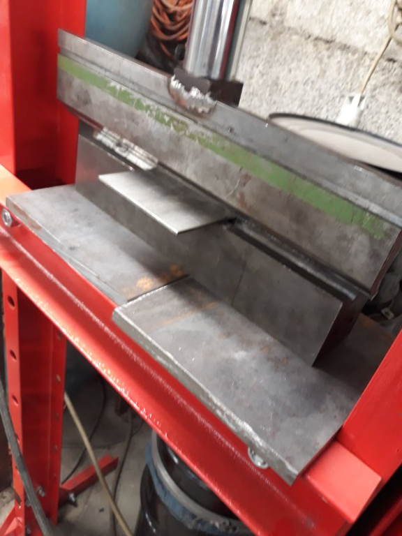

Ca en est là pour l'instant, demain affinage de "l'assiette" de la selle avant soudure, finitions et peinture de la pièce :
Messages : 5515
Bien la plieuse!
Belle modif.
laurentg
Messages : 578
Pas aussi pratique qu'une vraie presse plieuse mais pour deux-trois plis de temps en temps, ça le fait ! 8-)
