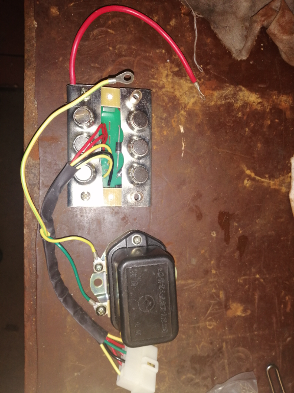

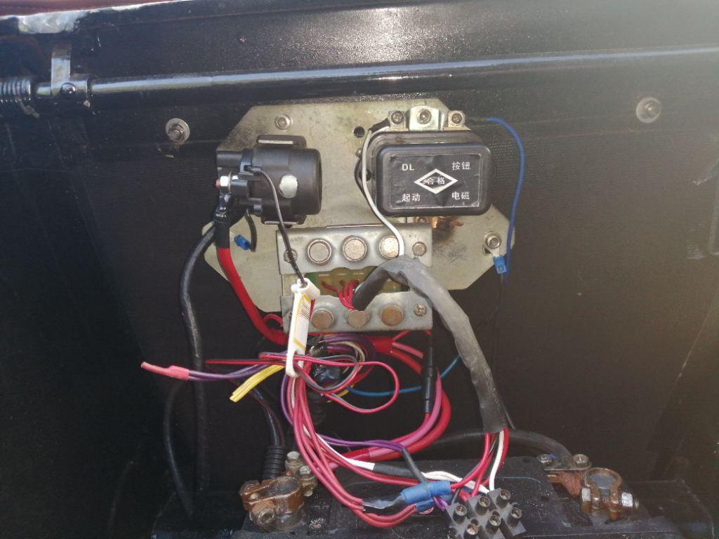

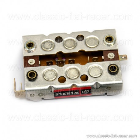

Toujours ce problème de charge batterie. J'ai refait le circuit électrique qui en avait bien besoin (fils qui se cassent comme du verre !) mais toujours pas de débit de l'alternateur. Vu l'état du circuit électrique est des bidouillages, j'envisage tout...
Qq aurait le schéma de branchement du redresseur et du régulateur ?

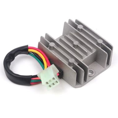

Est-il possible de brancher en lieu et place un redresseur/régulateur moderne de ce type ?
En vous remerciant pour vos réponses.

tu a souvent la cellule redresseuse qui pète, çà ressemble a une de bmw r 60 , il faudrait voir si au moins il y a du jus qui sort de l'alternateur

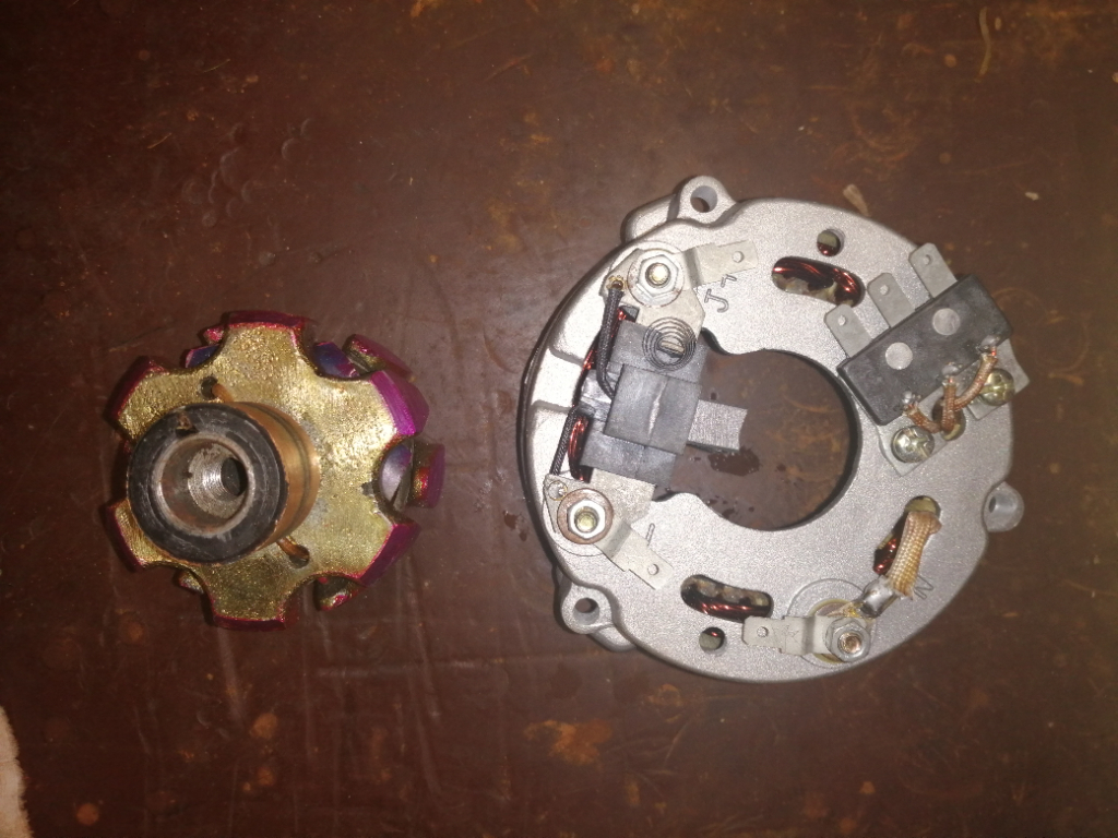

Le rodage se termine et j'ai reçu les pièces neuves pour le circuit de charge.

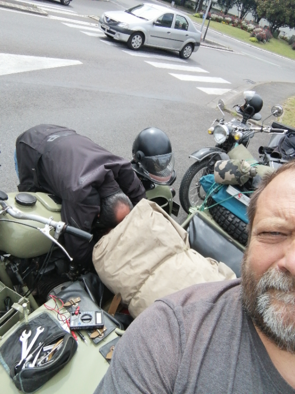

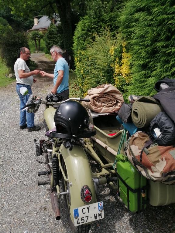

Après une grande période silencieuse, un peu de nouvelles de la CJ750. Le rodage est presque fini(650kms effectués)et nous prenons la décision d'une petite virée dans le pays basque et le Béarn avec Skippy et JP sur son BMW 90 RS
Au programme, ballade, poses, bières, rencontres et bonne bouffe... on avait juste oubliés les poses mécaniques ! Après 200 kms sans soucis, Skippy ouvre le bal avec des problèmes de charge batterie. Après plusieurs tentatives de réparation on constate que la génératrice ne génère pas grand chose. Tant bien que mal on continue d'avancer en passant pas Pau pour récupérer un chargeur et une batterie en 6V que la femme de Skippy nous amène. Sur la rocade de Pau, c'est à mon tour de rencontrer des problèmes de câble d'embrayage grippé. Après tentative de réparation en vain on décide d'annuler notre périple en prenant la décision de retourner "at home sweet home", Skippy sans batterie et un pont qui fait un drôle de bruit, et moi sans embrayage.
Cette journée riche en rebondissements, fut malgré tout pleine de surprises avec des rencontres de personnes plus sympas les unes que les autres. A Oloron Ste Marie, un couple de motards qui s'arrête pour admirer les "bêtes" et un mécanicien moto qui nous propose un coup de main et de l'outillage. Avant la montée au tunnel du Somport, un couple qui nous propose un verre de rouge et un café pendant que Skippy bricole. Un peu plus loin sur la route qui va vers Pau, une cycliste qui veut monter dans le panier du CJ à un rond point. Plus de peur que de mal heureusement. Et pour finir, à Pau, un mec qui s'arrête et qui nous dit en voyant la CJ : " j'ai eu la même pendant 4 ans mais j'ai du la vendre à regret !" Et tout ça sans compter les appels de phares de certains automobilistes et les sourires amusés des passants.
