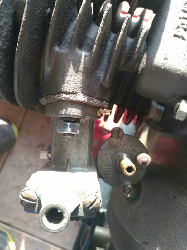

Aujourd'hui je me suis occupé des carburateurs et j'ai trouvé un truc pas banal.
Je voulais voir pourquoi le titillateur d'un des carburateurs n'avait aucun effet sur le remplissage de la cuve. J'ai démonté et en fait le pointeau est trop long. Le flotteur est trop éloigné de la tige du titillateur.
Les pointeaux neufs sont à gauche, les vieux à droite. Sur les 4, il n'y en a pas 2 identiques. C' est une méthode pour règler le niveau de cuve ou un usinage incertain ?
J'en ai également profité pour installer les piquages pour les réglages.

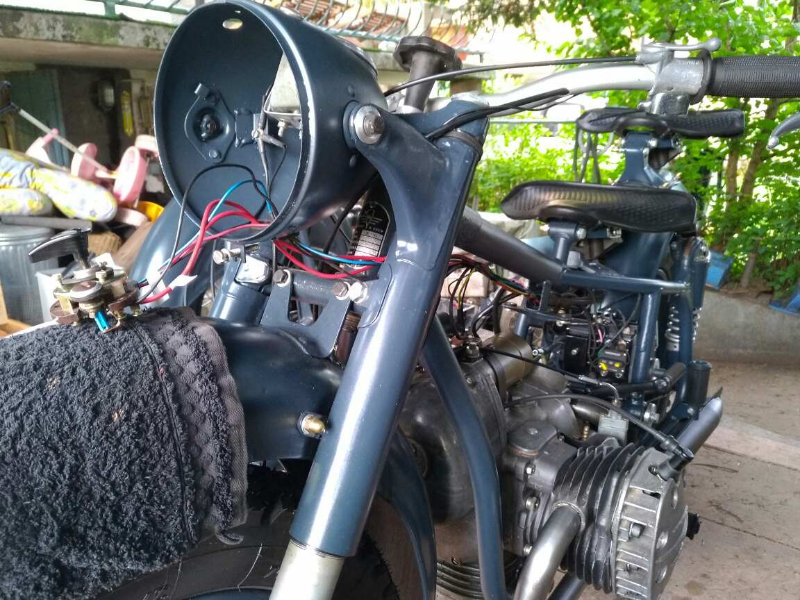

Ça y est, j'en ai fini avec le faisceau et les pinailles électrique.
L'engin en chantier avec de la documentation pour savoir qui va où.
J'ai acheté un faisceau neuf mais je n'ai pas pu le réutiliser entièrement car j'ai ajouté une boîte à fusible et un coupe circuit.
J'ai tiré les fils nécessaires, tout branché ensuite tout retiré pour un enrobage dans le chaterton.

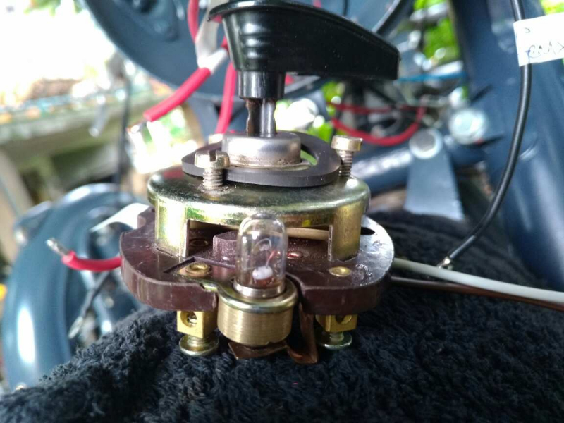

Ayant oublié de commander une ampoule de témoin de charge, j'ai fabriqué une bague pour monter une ampoule qui vient de mon tiroir.
C'est du 6V 4w. Quelle puissance à l'ampoule adéquate ?
