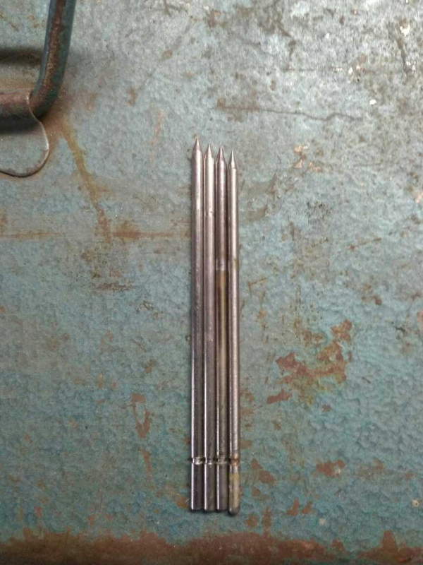

Je voulais voir pourquoi le titillateur d'un des carburateurs n'avait aucun effet sur le remplissage de la cuve. J'ai démonté et en fait le pointeau est trop long. Le flotteur est trop éloigné de la tige du titillateur.
Les pointeaux neufs sont à gauche, les vieux à droite. Sur les 4, il n'y en a pas 2 identiques. C' est une méthode pour règler le niveau de cuve ou un usinage incertain ?

Impressionnant tes 4 aiguilles différentes...
la question est donc de savoir quelle est la bonne longueur !
tu me donnes une idée, je vais mesurer celles que j'ai sur l'établi, et je trouve 62,8 et 62,2 mm, pour des aiguilles de K302.

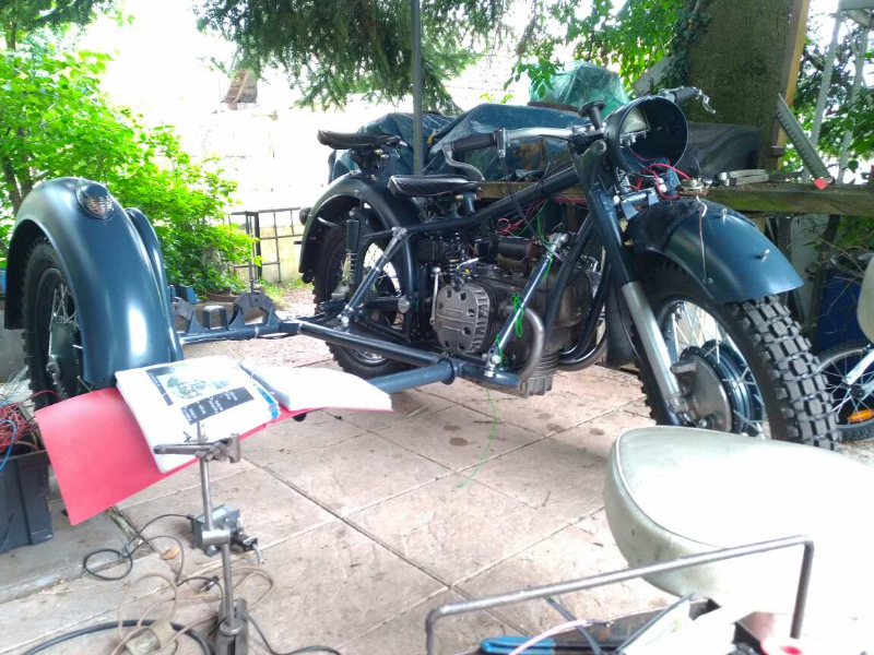

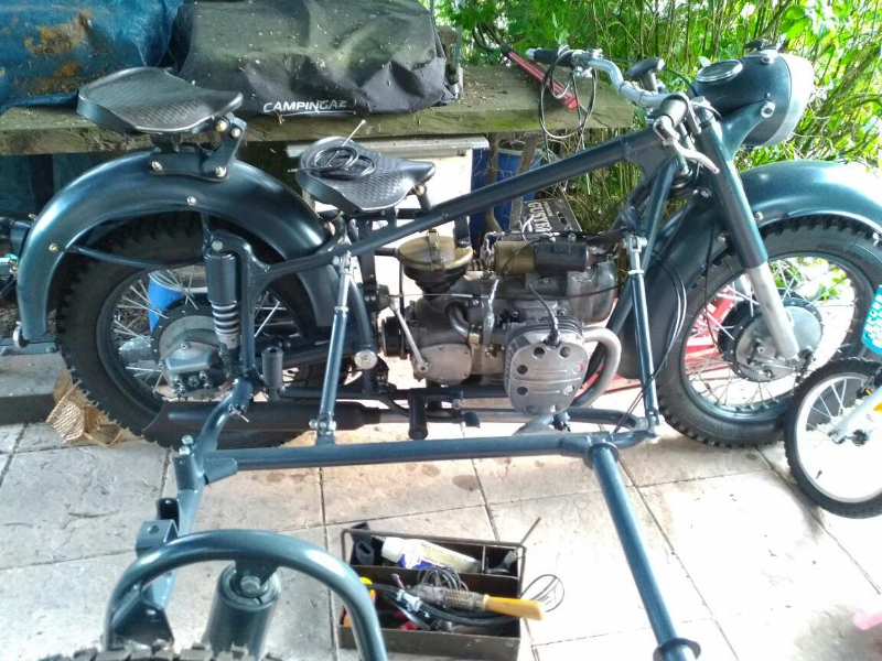

Mon side approche de ses premiers tours de roues.

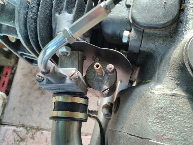

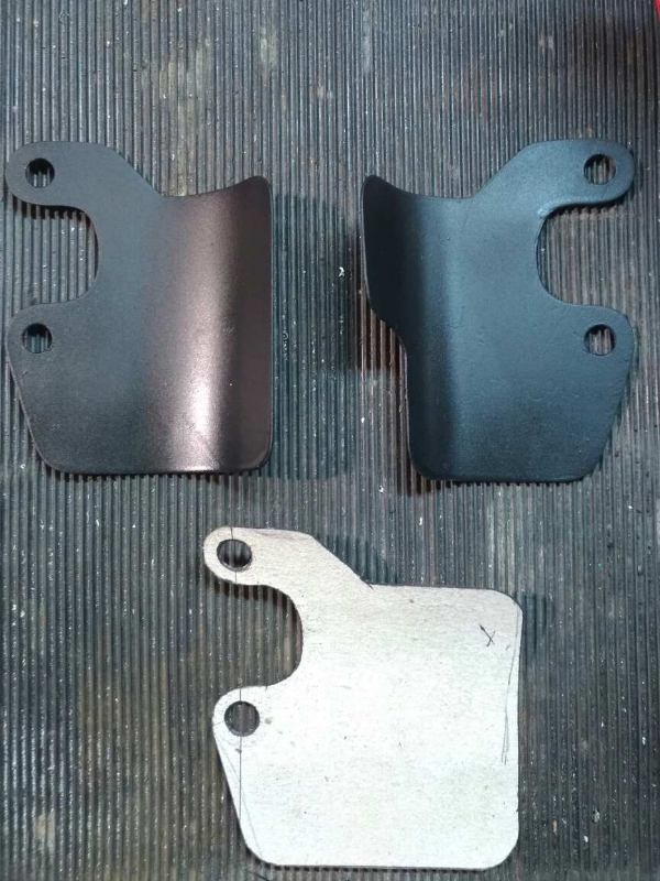

J'ai fini les pares chaleur des carburateurs.
Les tôles finies et leur gabarit en carton.
En voici une en place.
Le chantier avance bien, le moteur a retrouvé ses échappements, la boîte à air, câble d'embrayage. Il me reste les câbles d'accélérateurs et ensuite j'attaque la partie que j'aime le moins : le faisceau électrique.

Cet après-midi, j'ai essayé de retoucher une des aiguilles pointeau au tour. Et bin faut pas.
Il semble que des pointeaux des carburateurs soient usinés dans un métal plus dur que celui des roulements russes.

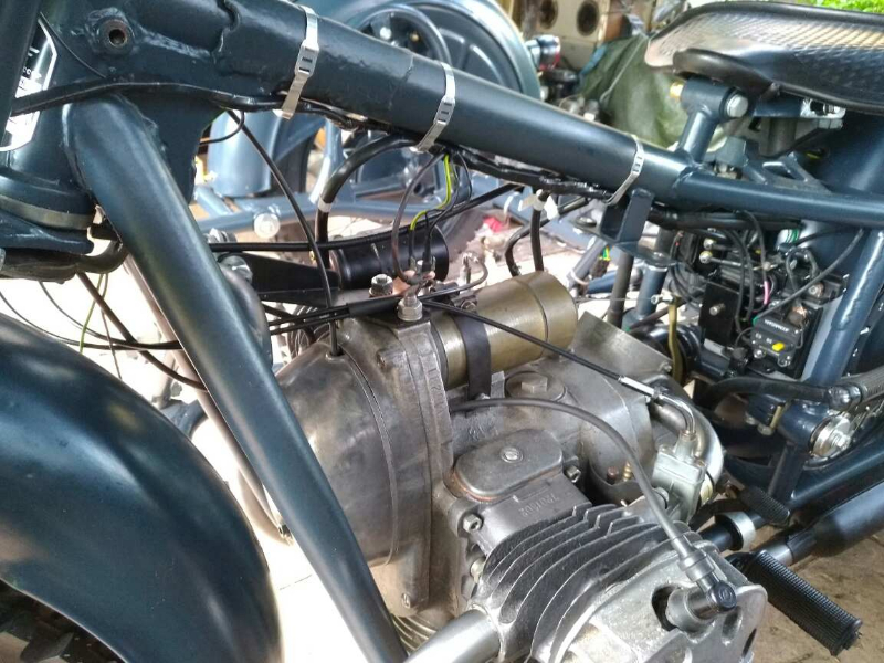

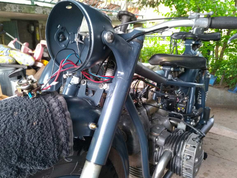

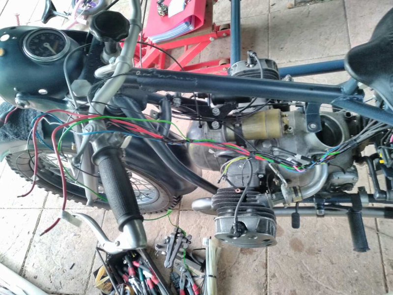

Ça y est, j'en ai fini avec le faisceau et les pinailles électrique.
L'engin en chantier avec de la documentation pour savoir qui va où.
J'ai acheté un faisceau neuf mais je n'ai pas pu le réutiliser entièrement car j'ai ajouté une boîte à fusible et un coupe circuit.
J'ai tiré les fils nécessaires, tout branché ensuite tout retiré pour un enrobage dans le chaterton.

Fixation sur le cadre.

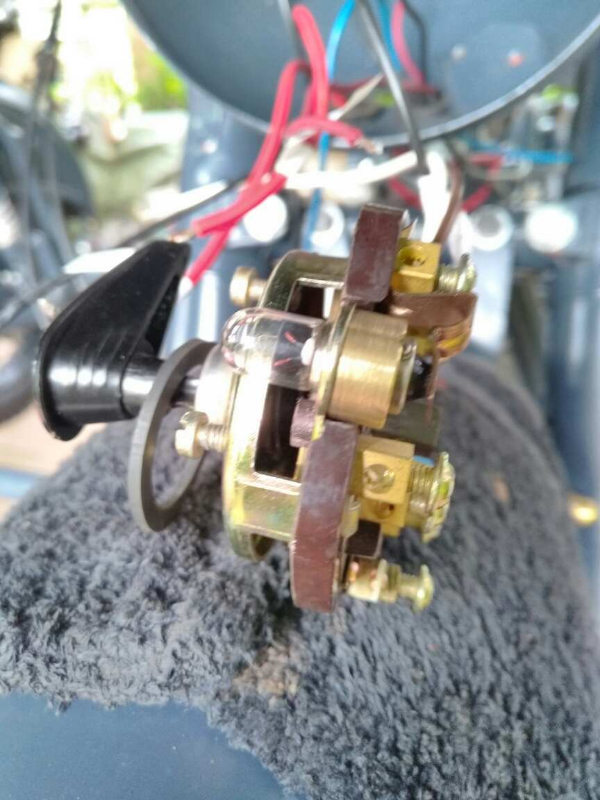

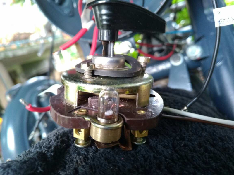

Ayant oublié de commander une ampoule de témoin de charge, j'ai fabriqué une bague pour monter une ampoule qui vient de mon tiroir.
C'est du 6V 4w. Quelle puissance à l'ampoule adéquate ?
