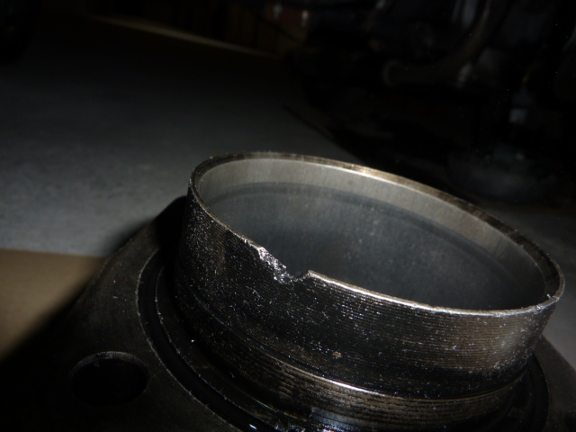

Posté : ven. 12 avr. 2019 18:40
aujourd'hui, nouvelle prise des compressions : 4 à droite, 1 à gauche :( :evil:
j'ai donc décidé d'ouvrir à gauche, et j'ai trouvé ça :
à la dépose du cylindre, des morceaux de segments sont tombés par terre, des grands, des petits...
au final, ce sont 2 segments (sur 4) qui étaient inopérants, ceci explique celà.
le piston est marqué, mais de manière très localisée.
le cylindre est très beau d'aspect intérieur, pas de rayure, juste un petit éclat en bas de la jupe.

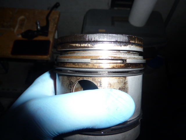

Posté : ven. 12 avr. 2019 18:47
Quelques images de plus :
quelques diamètres du piston :
j'ai envie de tenter une métrologie et si OK, rodage des soupapes et remontage avec un piston et des segments neufs en cote origine.
en tout cas le vilo est OK, et ça c'est bonnard.
Posté : sam. 13 avr. 2019 08:04
par cyril_83200
Tu devrais faire les deux, comme ça tu retrouveras des compressions identique, la tu risques de finir avec 6/7 bars à gauche et 4 à droite :roll:
Posté : sam. 13 avr. 2019 08:27
cyril_83200 a écrit :Tu devrais faire les deux, comme ça tu retrouveras des compressions identique, la tu risques de finir avec 6/7 bars à gauche et 4 à droite :roll:
Tu as sans doute raison, vu que tu n'es pas le seul à me le dire...
