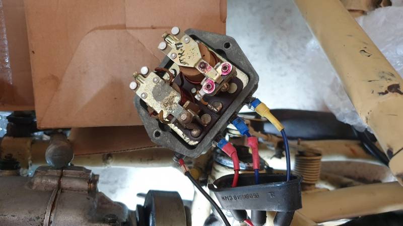

Mais râler surtout quand l'erreur de diagnositique vient d'une erreur de lecture du voltmétre (mea culpa).
Je rends donc justice au vieux régulateur qui a été accusé à tord. En guise de dédommagement, je l'ai remonté pour les essais.
Bon il sait qu'il doit se tenir à carreau, la jeune génération est là. :lol:
Regler 14.jpg (63.47 Kio) Vu 6255 fois
C'est donc bien la dynamo qui n'en branle plus une. Comme je l'ai rénovée il n'y a un an et que j'ai vérifié les contacts en surface la semaine derniére, je crains que l'inducteur soit en vrac. On va donc devoir autopsier tout ca.
Par contre, qu'est ce qu'elle démarre bien avec une batterie chargée. Au quart de tour dans toutes les circonstances.

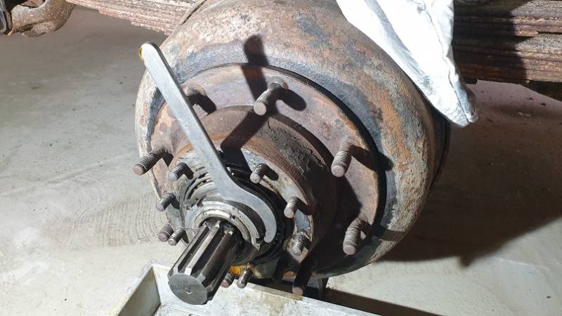

J'arrive à utiliser des outils du lot de bord du Dnepr pour l'ADH :lol:
Achsen HL 04b.jpg (74.46 Kio) Vu 6203 fois

Kreuzhof a écrit : ↑mar. 27 juin 2023 22:28 Petit clin d'oeil au forum.
et l'outil résiste ?
car il est tout de même en acier mou, non ?
Messages : 5511
L'outil n'est pas d'origine CCCP mais francais. Donc, ca tient!

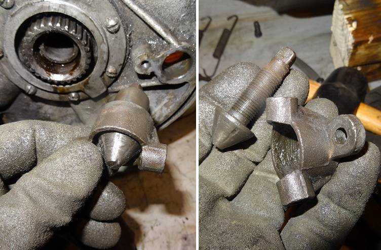

Et bien le systéme de vis a cône pour régler la position des garnitures sur le Dnepr..
Freinage arrière 05.jpg (75.91 Kio) Vu 6071 fois
..et bien c'est la même chose sur les poids-lourds de années 30 (en plus gros). :mrgreen:

J'arrive à utiliser des outils du lot de bord du Dnepr pour l'ADH Hallo Kreuzhof
Tu aurais une référence française pour ta clé à ergot ou bien une dimension ?
Merci
Messages : 5511
Eric a écrit : ↑dim. 27 août 2023 20:36 Tu aurais une référence française pour ta clé à ergot ou bien une dimension ?
Merci
Je mesurerai le weekend prochain.
