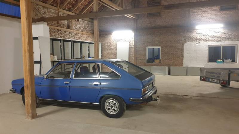

Renault 20 ou 30 au fond de l'atelier?
Je penche pour une Trente vue les jantes.
Posté : dim. 28 mai 2023 23:59
Bien vu.
C'est une R30 de 1977.

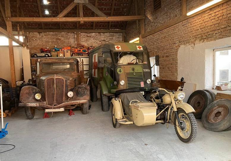

La semaine prochaine, il arrive enfin, je remets une photo pour le plaisir.
ADH 03.jpg (48.39 Kio) Vu 7665 fois
J'ai les clés de 14 qui me démangent. :lol:

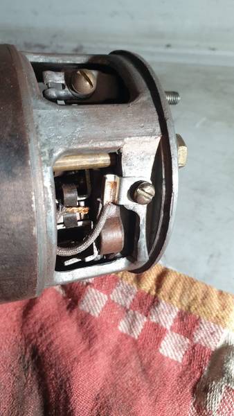

Bon, on va quand même continuer à s'occuper du Dnepr.
Le test Tartempion est sans appel, le régulateur ne fonctionne plus.
J'ai commandé un transistoré qui se monte dans le boîtier PP302. On verra ce que ca donne.
J'en ai profité pour faire un peu de maintenance sur la dynamo dont un bon coup de souflette et réajuster les ressorts des charbons.
Dynamo 01.jpg (51.5 Kio) Vu 7607 fois
J'ai aussi fait des tours de village au voisinage qui était ravi. Un bon moment.

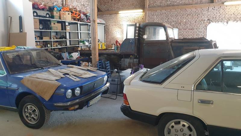

Posté : dim. 11 juin 2023 22:08
Mais de quoi parles-tu? :lol:
ADH 01.jpg (74.91 Kio) Vu 7580 fois
Il faudra arrêter de prendre du bide. Sinon, ca ne va pas le faire! :lol:

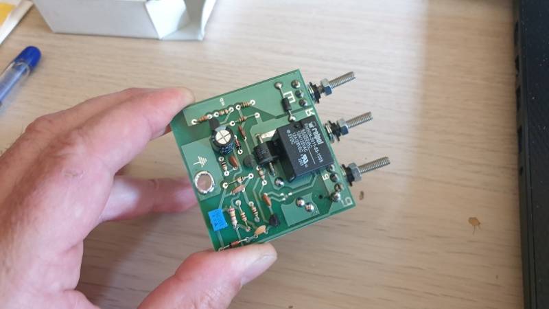

Posté : ven. 16 juin 2023 12:59
J'ai recu le régulateur transistoré (EU). C'est trés propre.
Regler 12.jpg (51.2 Kio) Vu 7552 fois
Montage et essais demain.

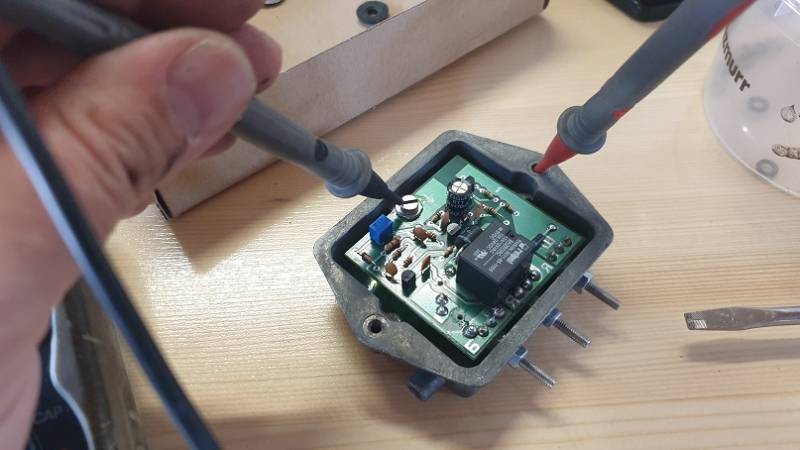

Posté : sam. 17 juin 2023 23:04
Regulateur monté, masses et contacts testés et...
Regler 13.jpg (60.36 Kio) Vu 7551 fois
...ca ne charge toujours pas. Caramba!
Bon on va reprendre depuis le début. :lol:
