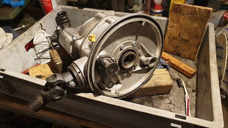

Posté : ven. 13 janv. 2023 18:16

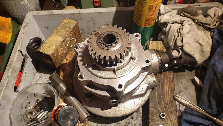

Remontage du différentiel avec mon produit d'étanchéité fétiche le Curil d'Elring.
Leckage 28.jpg (88.84 Kio) Vu 5701 fois
Deuxiéme étage
Leckage 29b.jpg (82.36 Kio) Vu 5701 fois
Leckage 29.jpg (87.45 Kio) Vu 5701 fois
J'ai revissé avec des vis de M8x60mm juste pour le transport.

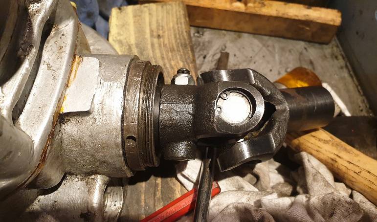

Voilà. Maintenant, je dois résoudre un probléme imbitable: La goupille de cardan ne se remonte plus. Je l'enléve sans probléme, je regarde un truc, je veux la remettre et....impossible. Sans avoir bougé l'ensemble. Du grand n'importe quoi ces goupilles à la con. :lol:
Je l'ai mis dans le congélateur. On verra bien.

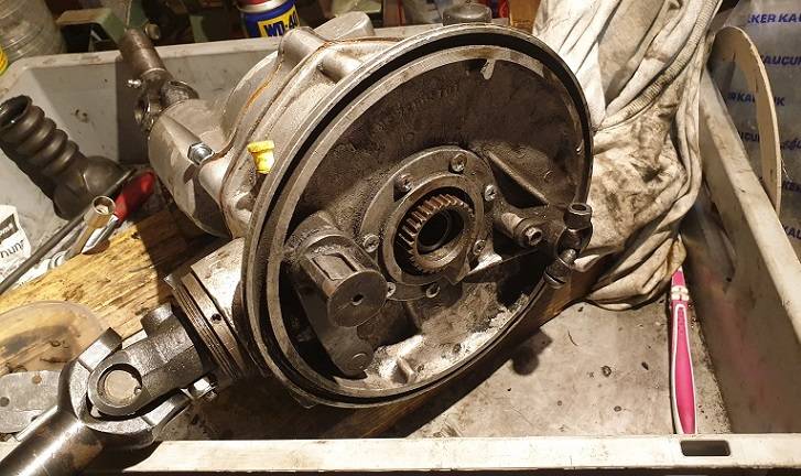

Posté : mer. 18 janv. 2023 16:04
Bon, je lui ai retrouvé une position dans laquelle elle se monte. Comme pour.....euh.. non rien.

Bon bref. Un peu de nettoyage
Leckage 33.jpg (89.99 Kio) Vu 5642 fois

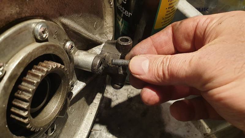

La vis de maintien du systéme de rattrapage d'usure était complétement desserrée. Hum! Nicht gut. Elle va recevoir son coup de frein à filets au remontage.
Leckage 34.jpg (66.77 Kio) Vu 5642 fois
Voilà, ca présente mieux

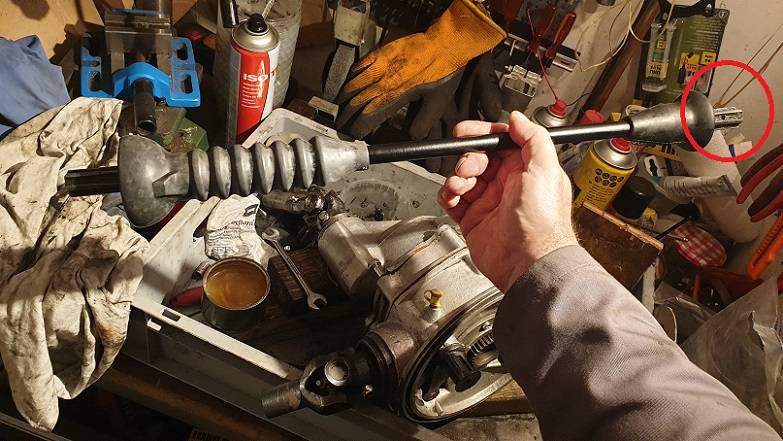

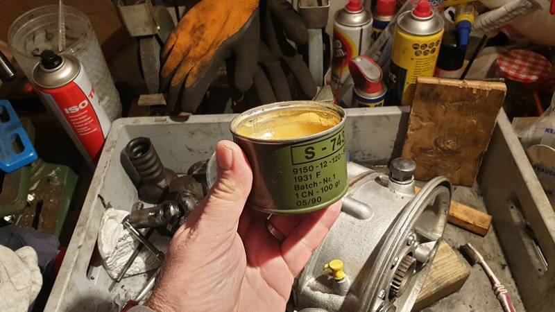

Ce soir, j'ai eu un peu de temps pour préparter les sous-ensembles.
Pour enfiler les caoutchoucs de protection, j'utilise de la vaseline provenant d'un vieux stock de l'armée. Ca lubrifie les caoutchoucs sans les bousiller à la longue.

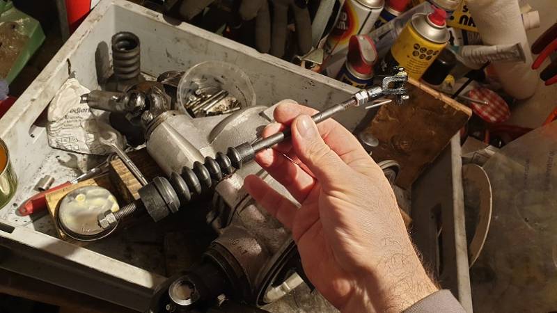

La tige de poussée du frein arriére qui subit ca troisiéme refection en 5 ans. La tige filetée est protégée par une gaine thermoretractable. Ca marche bien.

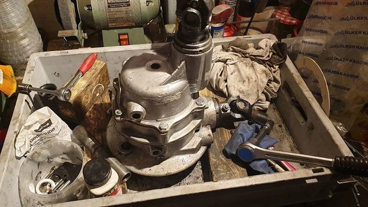

L'arbre de transmission du panier. Notez que l'arbre doit être ensuite goupiller avec la sortie du cardan (cercle rouge). Sans ca, ca se barre (vécu).

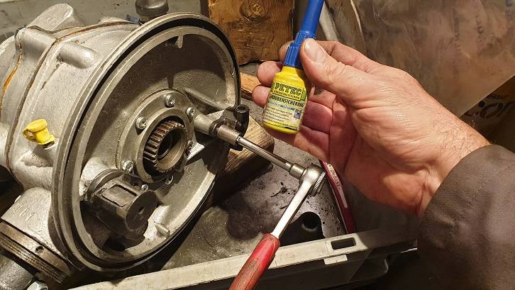

Chose promise, chose due. La vis recoit un coup de frein à filets.
