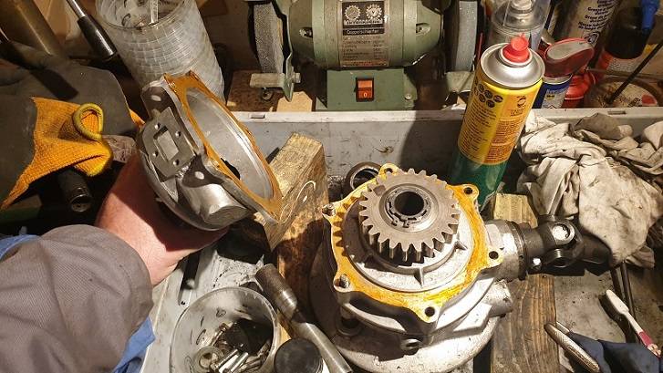

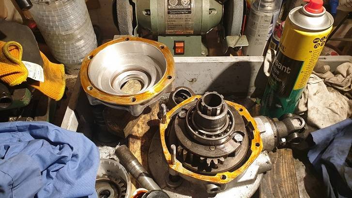

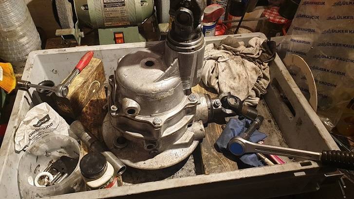

Remontage du différentiel avec mon produit d'étanchéité fétiche le Curil d'Elring.
Leckage 28.jpg (88.84 Kio) Vu 6019 fois
Deuxiéme étage
Leckage 29b.jpg (82.36 Kio) Vu 6019 fois
Leckage 29.jpg (87.45 Kio) Vu 6019 fois

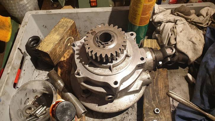

J'ai revissé avec des vis de M8x60mm juste pour le transport.
Le montage sur le cadre se fait avec des M8x70mm

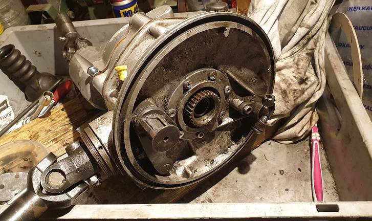

Bon bref. Un peu de nettoyage
Leckage 33.jpg (89.99 Kio) Vu 5960 fois

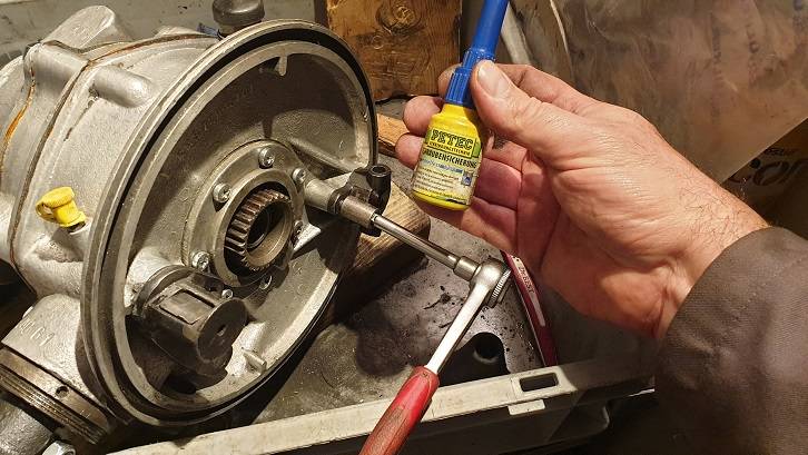

La vis de maintien du systéme de rattrapage d'usure était complétement desserrée. Hum! Nicht gut. Elle va recevoir son coup de frein à filets au remontage.
Leckage 34.jpg (66.77 Kio) Vu 5960 fois
Voilà, ca présente mieux

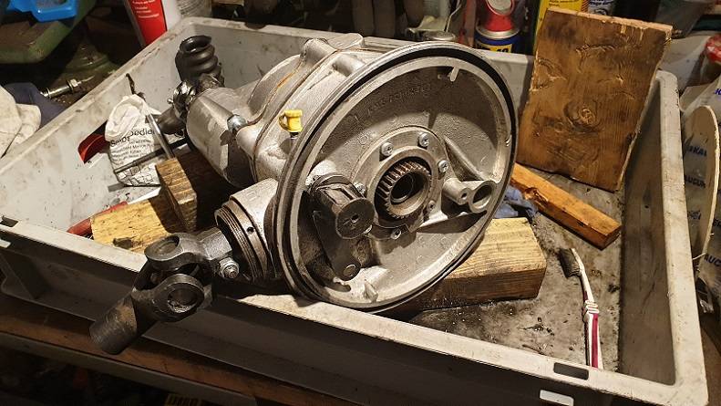

Leckage 35.jpg (90.37 Kio) Vu 5960 fois
Je vais remonter des machoîres de frein avec des garnitures modernes que j'ai faites refaire. Même si il faut avouer que le dernier jeu avec les fameuses garnitures en bois inusables d'origine fonctionnaient trés bien.

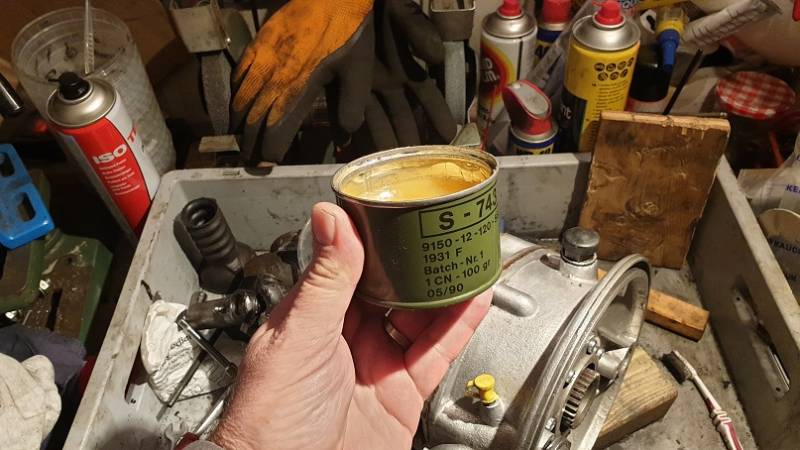

Ce soir, j'ai eu un peu de temps pour préparter les sous-ensembles.
Pour enfiler les caoutchoucs de protection, j'utilise de la vaseline provenant d'un vieux stock de l'armée. Ca lubrifie les caoutchoucs sans les bousiller à la longue.

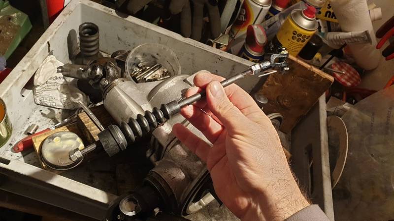

La tige de poussée du frein arriére qui subit ca troisiéme refection en 5 ans. La tige filetée est protégée par une gaine thermoretractable. Ca marche bien.

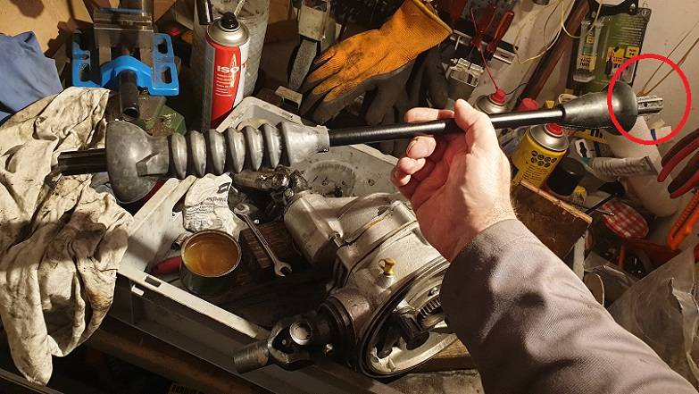

L'arbre de transmission du panier. Notez que l'arbre doit être ensuite goupiller avec la sortie du cardan (cercle rouge). Sans ca, ca se barre (vécu).

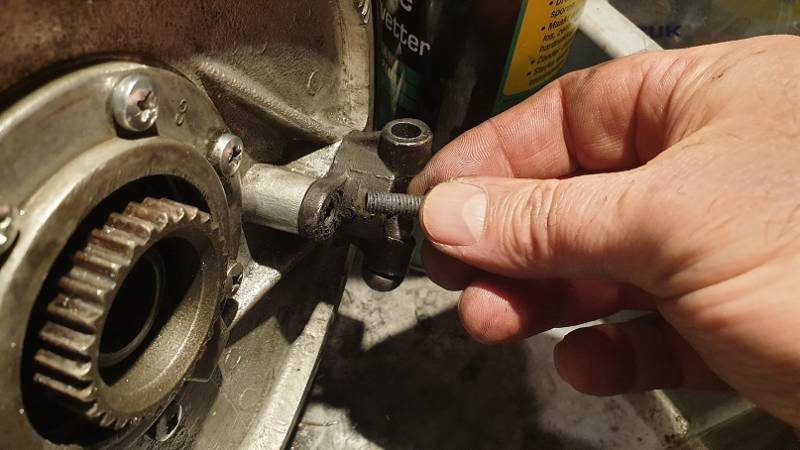

Chose promise, chose due. La vis recoit un coup de frein à filets.
