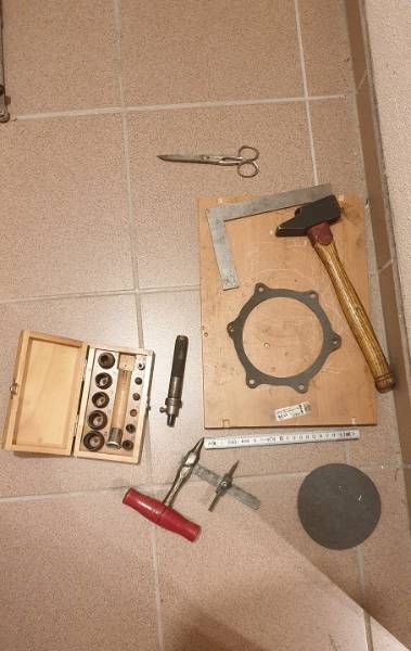

J'avance doucement quand le temps le permet mais il ne le permet pas souvent.
Leckage 19.jpg (51.83 Kio) Vu 5796 fois
Leckage 20.jpg (78.82 Kio) Vu 5796 fois
Voilà. Il faudra que je fasse un peu de nettoyage et de souflette (ce que je ne peux faire que dehors donc il faut que je monte le compressor de la cave à la rue (je suis personne non grata dans le jardin) et nettoie tout quand personne ne passe (et qu'il ne pleut pas et, accessoirement, fait jour). :lol:

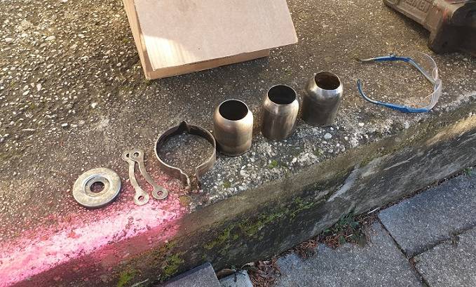

Bon, il faut peindre le carter de cardan.
Comme j'en ai marre des produits qui ne tiennent pas et qu'il y'a trop peu pour sortir le pistolet, je vais investir dans un apprêt de qualité et des bombes bicomposants. Ce sont de trés bons produits mais aprés percussion, il faut l'utiliser dans les 24 heures (20,- € HT la bombe).

Donc on va en plus........tout repeindre
- les autres carters
- la partie emergée de l'axe de roue et son écrou
- la tringlerie de freinage
- les supports de pot
- les arbres de transmission
- la quincaillerie
- etc.

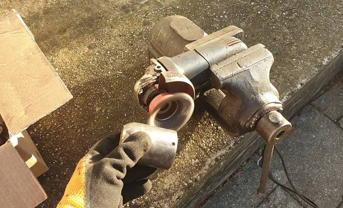

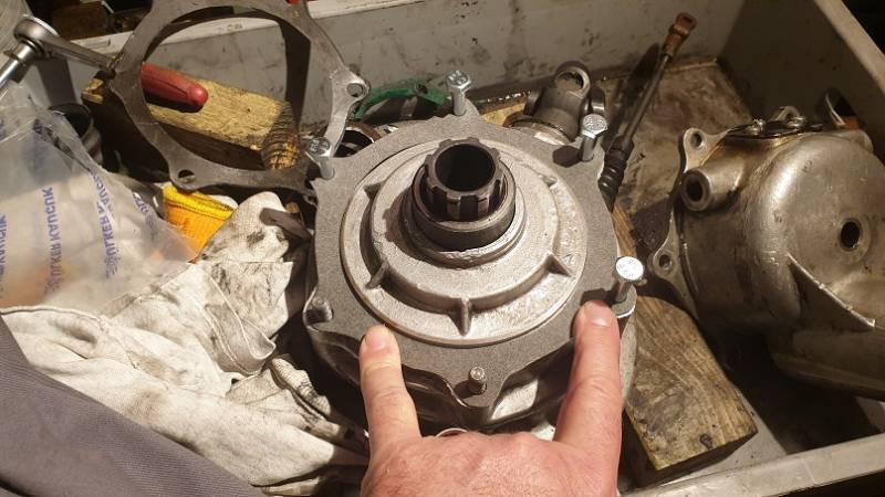

J'étais cet aprés-midi pour aider mon pote Michael sur différents trucs donc j'ai pris mes piéces pour les décaper au passage. Sauf que la colonne triphasée n'est toujours pas branchée. Damned. Qu'aurait fait Robinson Crusoé dans cet situation? J'ai improvisé:
Leckage 23.jpg (90.92 Kio) Vu 5749 fois
Avis parental: Ne refaites pas cela à la maison!! :lol:
(oui, c'est l'outil qui a déjà failli m'arracher le gras du bide)
Bon ca avance. On fera les petites piéces á la maison. Je tiens à mes doigts.

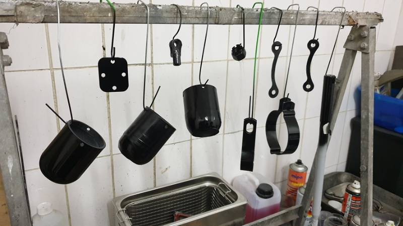

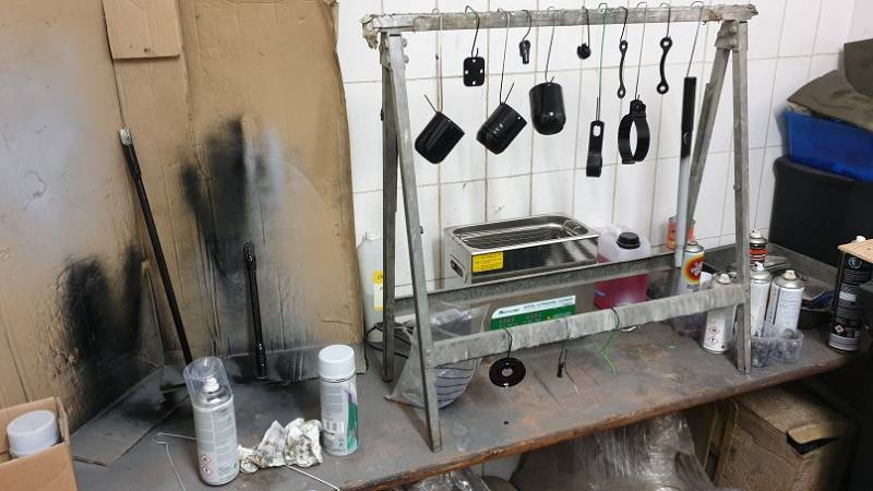

J'ai donc peinturluré mes piéces avec l'apprét epoxy et la bombe bi-composant et le résutat est exellent.
La qualité du recouvrement est sans appel et il faut y aller pour faire des coulures. Ca séche vite et le résultat est top comme au pistolet.

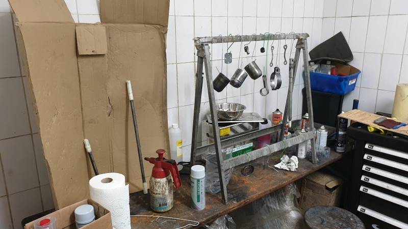

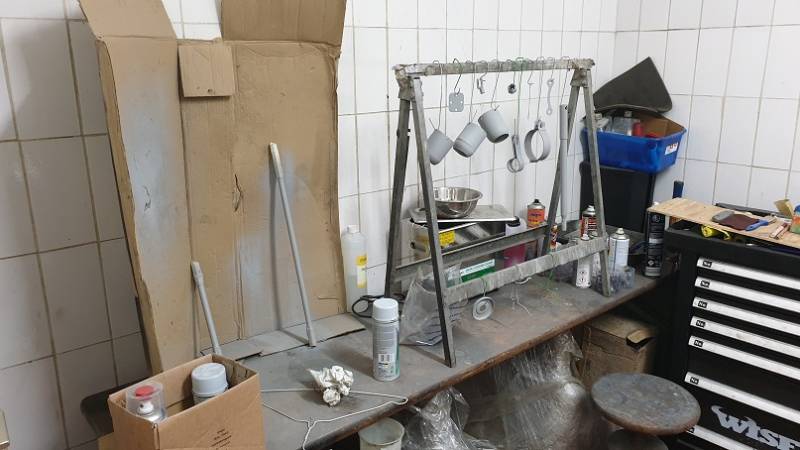

Si on m'avait dit, dans ma jeunesse, qu'un jour je peindrai des piéces de moto soviétique dans un labo vétérinaire pour bétail désaffecté en Allemagne, j'aurai demandé une analyse toxicologique à mon interlocuteur. et pourtant....

Le rendu des piéces est bien parce que le fabricant m'a fait une bombe avant de finir le mélange pour le satiné. Donc c'est semi-mat plus en accord avec la machine.
Leckage 27b.jpg (69.79 Kio) Vu 5690 fois
Sur la photo, elles ne sont pas encore séches. Elle deviennent plus mat en séchant. Je verrai au final (là, elles sont à 30km de chez moi. :roll: )
