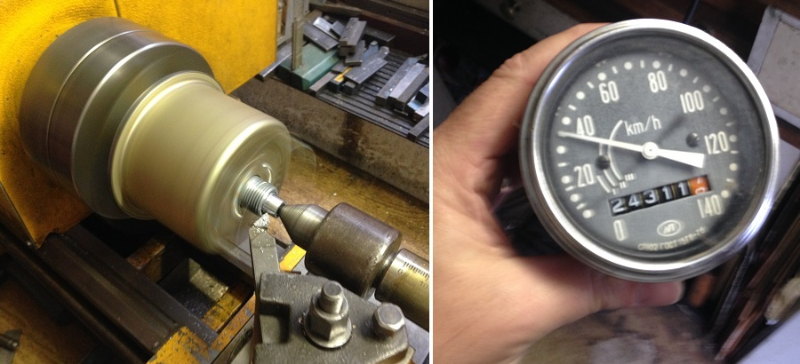

un GPS te donnera la vitesse exacte et la bonne direction pour rejoindre un réparateur de compteurs.
http://jean-schmid.ch/Taxi/Compteurs.html#compteurs
Re: CJ750 vs M72 ?
ben moi, je péte dedans mais je n'arrive pas à transformer les bars en km/h.... :arrow: :arrow: :arrow: :arrow:

Je vais tester, mais je ne vois pas ce que cela m'apportera car si l'aiguille oscille en roulant et ne dépasse pas les 80 km/h, cela me donnera quoi comme indication si je fais tourner le compteur avec une perceuse ?

le problème, si t'as un compteur optimiste, c'est pas grave : par exemple à 60 km/h compteur = la vitesse réelle par rapport au sol est 52 km/h = c'est pas grave
En revanche si ton compteur indique 52 km/h alors que la vitesse réelle par rapport au sol est de 60 km/h = tu te feras rejeter au contrôle technique obligatoire.

J'ai décidé de démonter le compteur pour comprendre un peu comment il fonctionne.
Le "levier" qui est relié au ressort sert-il juste pour aligner l'aiguille sur le zéro du compteur de vitesse ?
Franck
Re: CJ750 vs M72 ?
Généralement quand l'aiguille du compteur monte par saccade, c'est le cable du compteur qui rouille dans sa gaine ;)

Ou une courbure trop serrée
