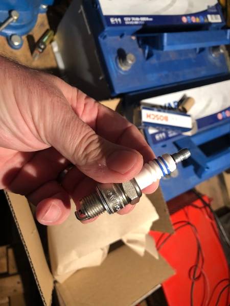

J'utilise des Bosch W7BC. Je n'en ai jamais claqué.
