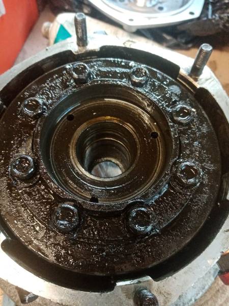

Un petit conseil si tu ne veux pas être embêté, il faut monter les 8 vis d'assemblage de la couronne avec de la visserie européenne de qualité 10.9 au loctite frein filet fort.

Tu parles bien de ces vis là? il y a un réglage à faire dessus ou bien c'est simplement posé puis serré?
vis couple conique.jpg (55.23 Kio) Vu 31907 fois
Messages : 930
Re: Gastin du 44 en MT9
Bendidonc c'est bien dégueu la dedans 😯
Oui ce sont ces vis à remplacer par de la visserie de qualité 10.9, mef si tu commandes des vis, les ponts ont été montés soit avec du filetage au pas standard soit du pas fin.
Elles ne doivent pas dépasser derrière, les recouper si besoin.

Ok merci. C'était tout desserré la dedans comme le reste de la moto d'ailleurs ! l'idéal serait peut-être des vis avec du fil à freiner?
Messages : 930
D'origine c'est monté avec des tôles frein mais elles ne sont pas assez épaisses et ça se desserre quand même.
Avec de la visserie 10.9 bien dégraisser, montage au frein filet fort, serrer au couple, ce sera nickel 👍
