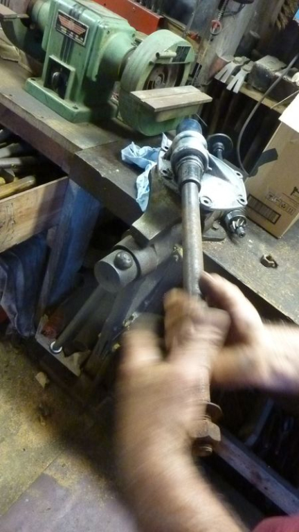

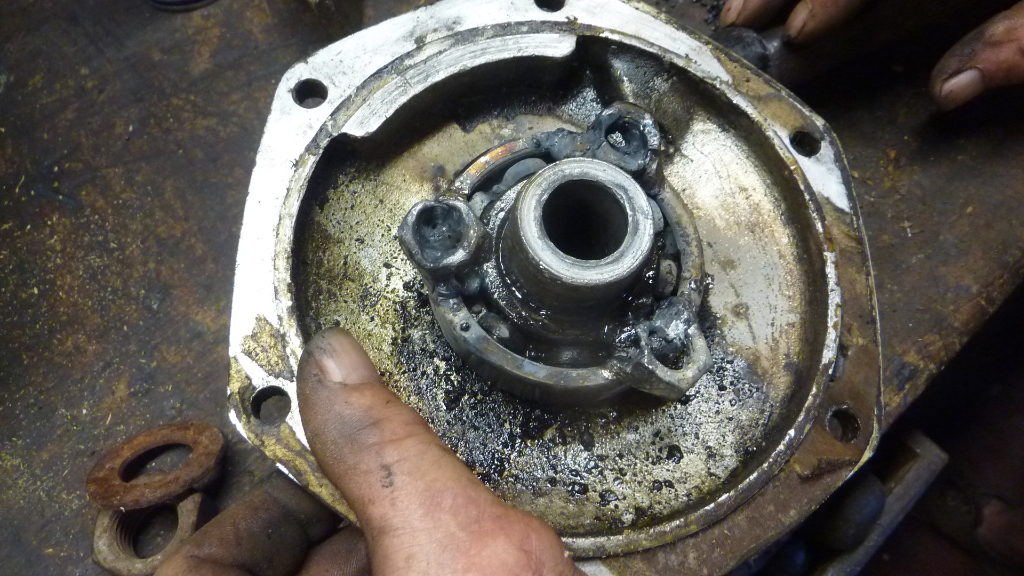

voici en images l'extraction du roulement
étape 1 : soudage de 3 écrous pour permettre l'accroche d'un arrache.
on fixe l'arrache et on essaye (mon arrache a déja rendu l'âme).
alors on l'a mis dans l'étau et on a tenté de tourner le roulement (les cages sont soudées), mais non, rien ne vient.

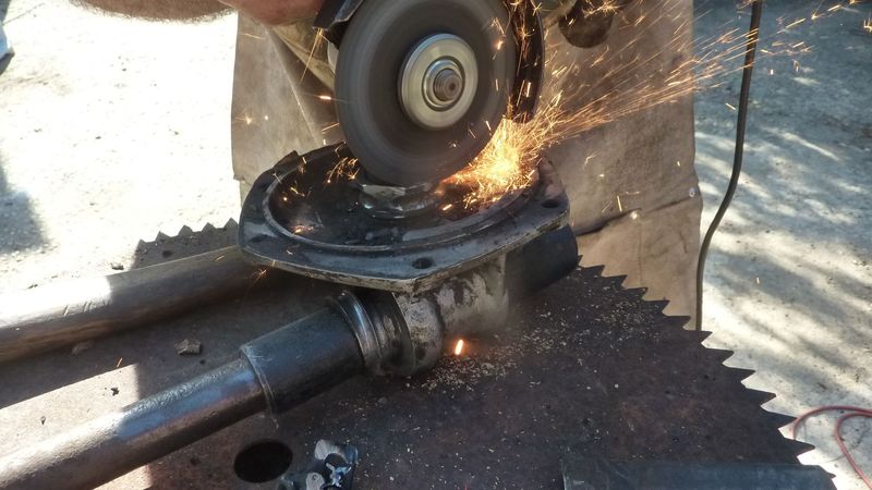

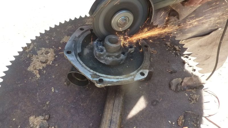

Posté : mer. 8 sept. 2021 22:28
Donc on tente la discussion disqueuse, et là c'est un peu mieux
P1080021.JPG[/attachment ][attachment=0]P1080022.JPG
Re: J'M72
Posté : mer. 8 sept. 2021 22:31
Une cage, puis l'autre.

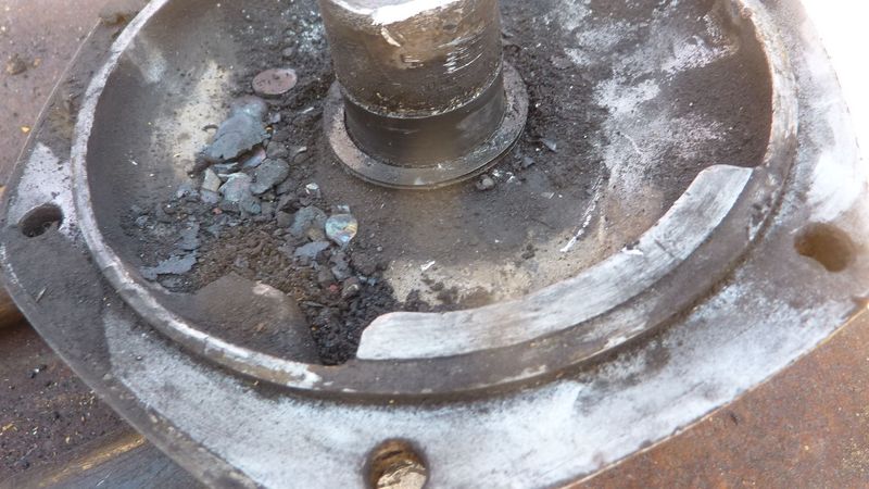

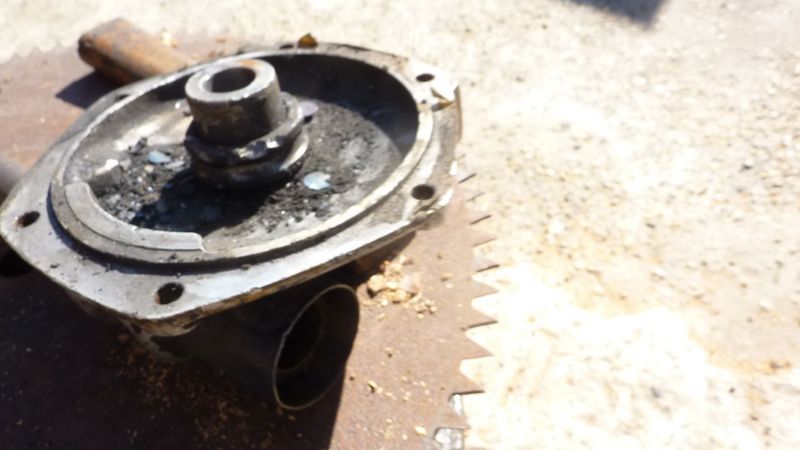

Posté : mer. 8 sept. 2021 22:33
voici les rainures qui apparaissent sur l'axe central
Re: J'M72
Posté : mer. 8 sept. 2021 23:15
ah !! voila donc tes pattes d'araignée.....
je crois que c'est plus le fait d'un opérateur machine sous l'emprise de boisson nationale ou parce qu'il vient de voir passer Natalia qui lui amène les 500 carters qu'il doit usiner dans la journée.
mais ça n'a pas grand chose à voir avec le graissage !!
En tous cas, ce n'est pas pour extraire facilement le roulement :lol:
