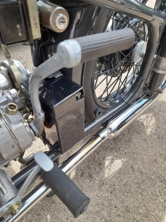

quant au kick,pour en avoir vu sur des bmw (r12 et/ou r71) , j'ai craqué pour ce modèle

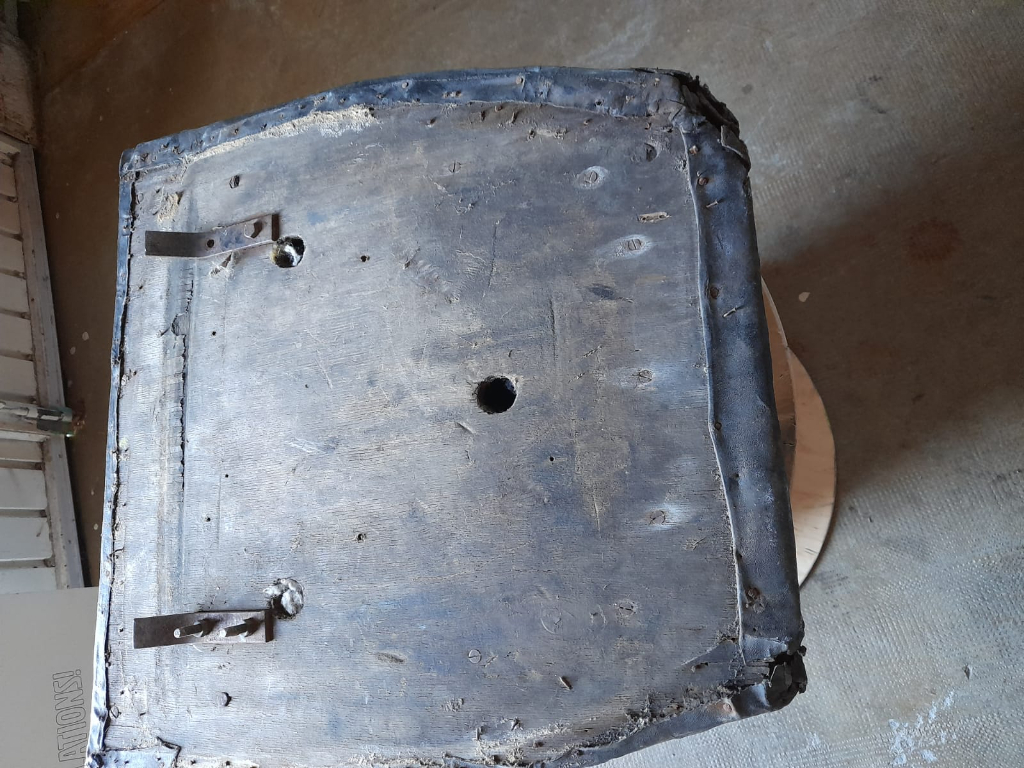

par thierry 34
Question , je le garde ou le remplace ??
Re: Nouveau Membre Thierry 34
Posté : ven. 17 sept. 2021 16:53
Tu le fais recouvrir de neuf par un sellier :
Posté : ven. 17 sept. 2021 17:39
+1, fais le refaire (l'habillage et la garniture ), tu risques de trouver de la daube en neuf
