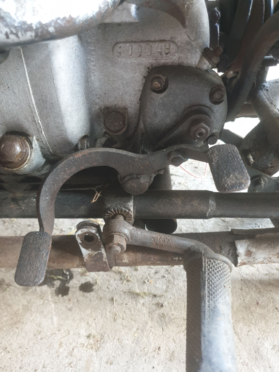

[img]
[/img]
Je regarde des photos ou vidéo de Kmz 750 et je ne trouve pas ce style de commande de sélection (qui a un jeu assez impressionant)
Le sélecteur est en bout d'un arbre de boite ou l'arbre est en bout du peut fer plat qu'on actionne avec ce sélecteur :?:
Tout cela est relie au levier situé sur la droite de la boite . Comment passe t'on la marche arriere ? :
