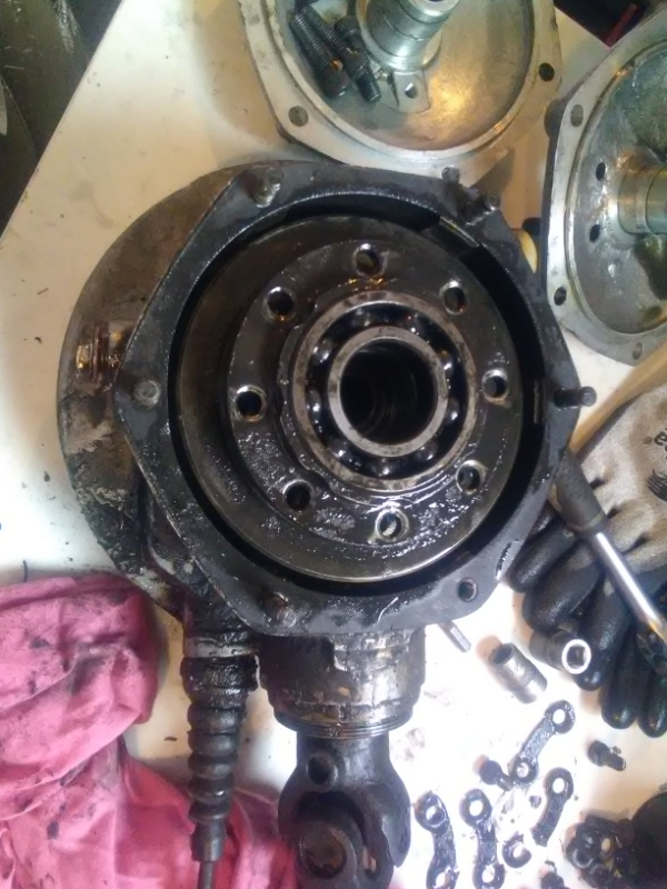

Non mais les roulements de roue qui ont lâché, je posterais une photo, c'est assez incroyable.

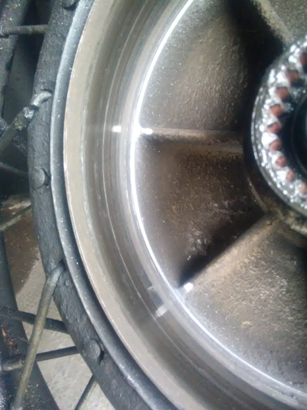

Non je pense pas que des roulements soient nécessaires, moi c'est le filetage du moyeu qui est HS, j'ai enchaîné le kilomètre à 70/80 km/h et je pense que le moyeu à trop chauffé, j'ai pas revue la transmission et je pense plutôt que c'est un dommage du a un problème de transmission.
Mais mon KMZ a quand même fait 700km en 2 jours donc c'est pas si mal !

Donc j'ai plusieurs pistes pour la chauffe de mon pont, la première et la plus plossible, mes garniture de frein trop large qui on usiné le fond du moyeu, même en ayant pas de frein ça chauffait, donc pas un problème de garniture trop épaisse mais simplement trop large la disqueuse aura le dernier mot :twisted:

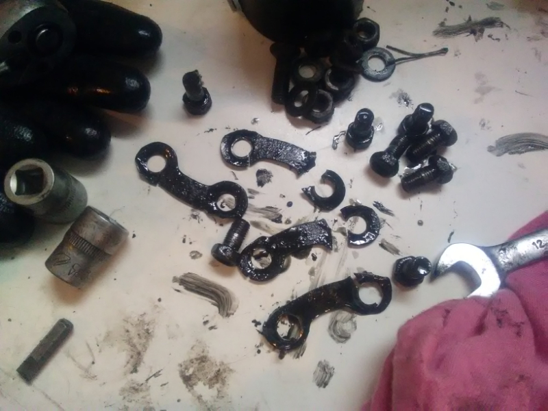

Ensuite en ouvrant le pont, le constat est que les 8 boulons étaient desserrés et bougeaient à la main avec des traces de contact avec le carter.

Certes mais bon j'ai quand même fait 1500 bornes comme celà!
je vais préparer ça aux petit oignons et mes problèmes de chauffe devraient rentrer dans l'ordre ;)
