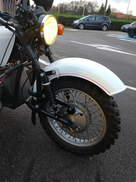

les amortisseurs livrés avec cette fourche sont sans huile,
point positif, il ne fuieront jamais
point negatif, ca rebondi pas mal
j'ai mis des amortisseurs d'un etat communiste (Chine)

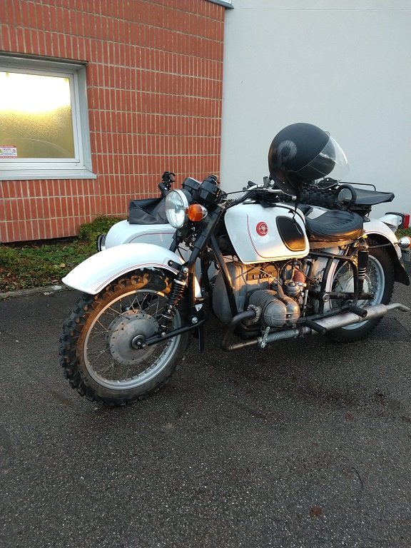

la mienne achetée comme étant origine Dnepr, avec ses amortisseurs d'origine démontables et reconditionnables (fait depuis la photo)

oui, ma fourche est faite artisanalement, en tube de chauffage probablement (assez épais et lourd, c'est pas du 25CD4S)
j'ai l'impression que c'est une fourche telescopique, dont les tubes plongeur ont été cintré
les silent bloc des articulations sont fermes, et semble de qualité correcte (provenance automobile)
la visserie est faible (certaine vis sont en 4.8, j'ai remplace ça par du 8.8, ou 7.0 inox)
le rapport qualité prix est à mon sens bon, et la geometrie est plus que correct
essaie routier ce soir avec les nouveaux amortisseurs,
c'est pullman !!!
c'est pullman !!!
