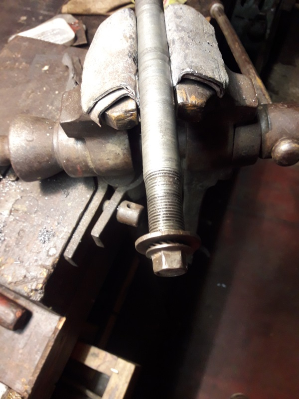

parti faire une course avec le k 750, l'axe de la roue av a eu la bonne idée de se faire la belle juste en revenant chez moi...
Quand je dis faire la belle, juste le bras droit de la fourche qui s'est désolidarisé de l'axe et le moyeu plus retenu par son embrèvement parti au delà du tube.
fin du démontage de l'axe dont le filetage ne présente pas de traces de grippage ou d'usure marquée, je le visse par l’extérieur sur le filetage de la fourche .
au début il rentre tout seul, sans visser et il finit par accrocher sur les 2 derniers mm de sa course !!!
à l’œil , il semble...conique.
au pied (à coulisse ) , houla...
16mm à l'entrée, 18 à l'autre bout , coté axe, c'est à dire....là ou il ne sert à rien :lol:
Oldtimer en vacance jusqu'au 15/02, je me rabat sur uralzentrale...
Donc, le diamètre du filet est bien de 18mm à gauche .....sur toute sa longueur !!
ils ont 2 modéles, le normal et l"'improved" dont on apprend que le filetage est réalisé à la main.
conclusion : le normal ( surement celui que j'ai actuellement ) est fileté ...au pied :P
joli. le filetage de la fourche n'a pas l'air abimé. ouf !!!

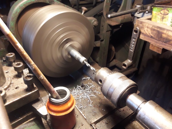

essai de dépanage en attendant la piece neuve
passage de l'axe au tour , percage, tarraudage et vis de 10/150
axe 2.jpg (96.07 Kio) Vu 3082 fois
y a plus qu'à attendre le jour pour installer
