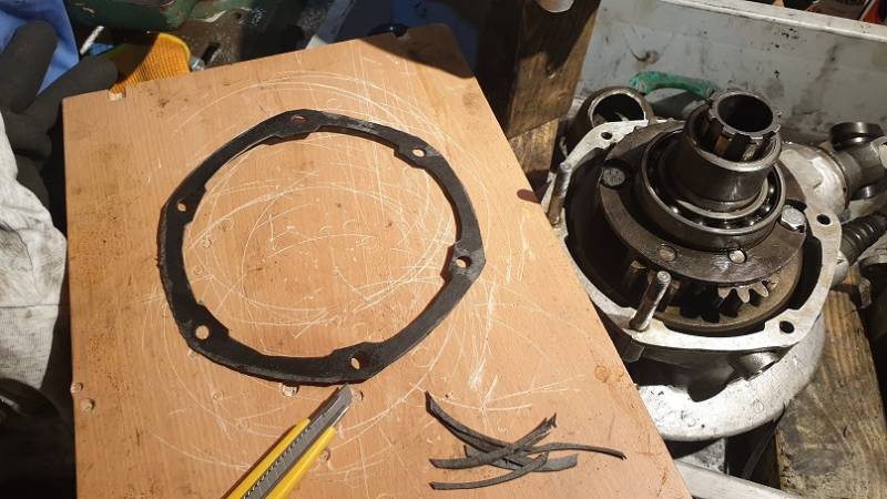

J'ai marqué la surface à l'huile et découpé les parties sans contact.
Leckage 17.jpg (79.64 Kio) Vu 5124 fois
Voilà, je ne sais pas si cela servira à grand chose mais je dormirai mieux quand même.

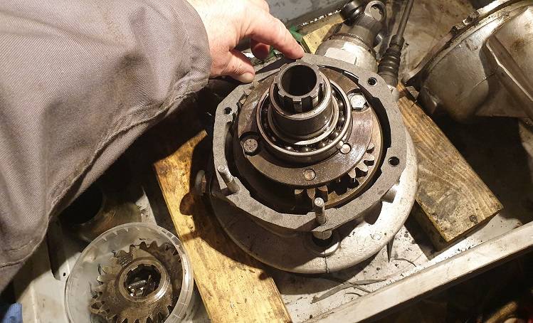

Pour mon ensemble, je l'avais évidement monté sérrée. Elle a du faire sa place et bouger. Il y'a une position où la nouvelle peut suivre le même chemin. En tournant de 90°, elle se coince. L'écrou freiné permet de doser le serrage donc ni serrer comme un bourrin pour atteindre la position du trou de goupille pour goupiller la goupille (t'es content là? :lol: ), ni d'avoir du jeu. On verra bien mais quel systéme à la mord-moi-le-noeud.
En regardant les photos de la réfection du différentiel en 2019, c'était la goupille qu'on avait retaillé dixiéme par dixiéme. J'ai donc forcement réduit la conicité.
Zusammenbau 66.jpg (81.57 Kio) Vu 5097 fois
De plus, je l'avais rentré à la presse. Donc j'y suis peut être aller trop fort dans les deux opérations.
Enfin bref, c'est le bordel ces goupilles.
