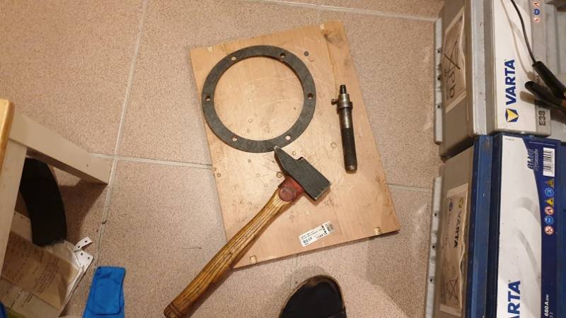

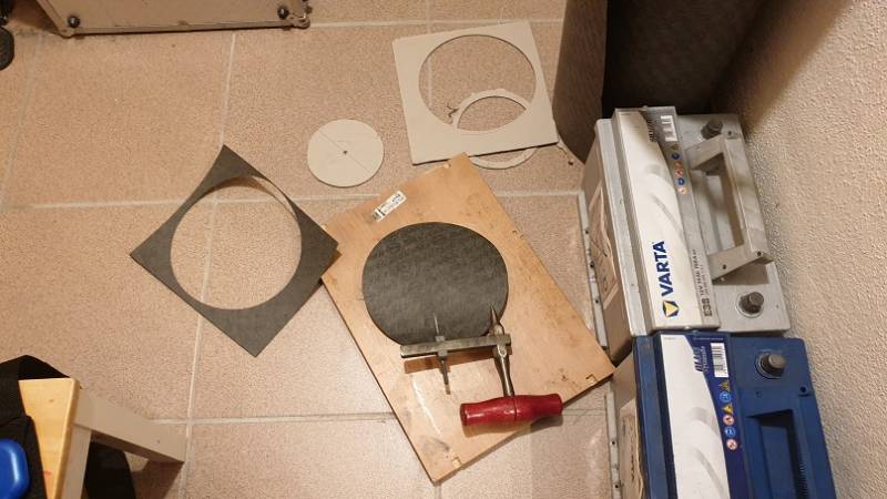

Création du joint en 0,5mm avec un des plus beaux outils que je connaisse (l'établi étant occupé, je dois le faire par terre à coté des batteries du r2087 qui sont au chaud pour l'hiver).
Leckage 06.jpg (71.91 Kio) Vu 5770 fois
Voilà, il restera les trous à faire et un peu de finition.

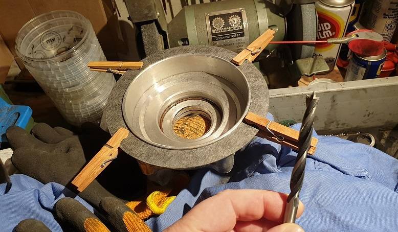

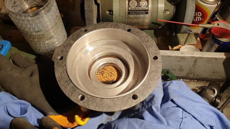

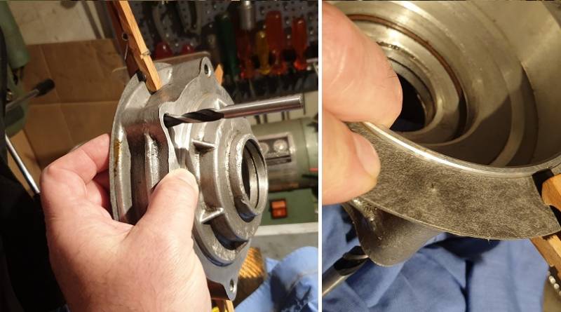

A défaut d'avoir les yeux en face des trous, essayons de faire les passage de vis en face des trous.
La piéce étant indexée (et oui, elle n'est pas symétrique), il faut un systéme de blocage au micron connecté au GPS sur 4 satellites pour bloquer le joint sur le carter (ou 4 pinces à linge à défaut).
On pourrait prendre une bille et tapoter pour avoir l'empreinte mais il y'a mieux: le foret à bois.
Leckage 08.jpg (92.29 Kio) Vu 5704 fois
Nous avons un super guidage pour vis de 8mm donc aprés un calcul super savant mais ultra secret, on prend un foret de...8mm qui permet de pointer le centre du passage.
Leckage 09.jpg (66.94 Kio) Vu 5704 fois
Deuxiéme avantage du foret à bois, en le tournant ensuite un peu, il dessine le diamétre de...8mm (encore lui) ce qui permet de positionner l'emporte piéce avec précision.
Leckage 10.jpg (72.72 Kio) Vu 5704 fois
Et voilà, tout beau tout propre.
Leckage 11.jpg (80.68 Kio) Vu 5704 fois

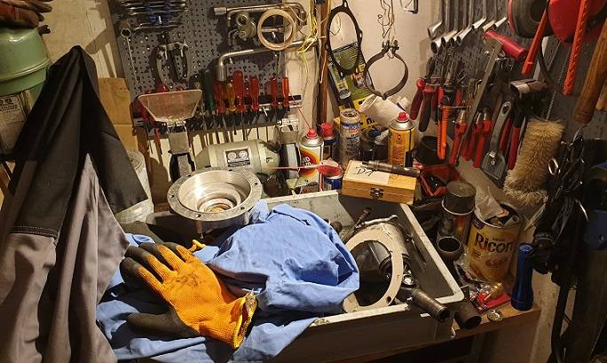

C'est le bordel dans cet atelier
Leckage 12.jpg (86.23 Kio) Vu 5703 fois

par JiFou
Vu la taille de l'atelier, ce n'est pas du bordel du tout ;) Ce serait meme un exploit !
De toute façon, pour te soutenir, tus as "l'ami ricoré" avec toi, donc ça roule ...
question : avec tes rayons "courbés", tu rerayonnes ou tu monte une roue de rab ?

L'ami Ricoré est ma poubelle de table, ou plutôt d'établi.

Kreuzhof a écrit : ↑sam. 24 déc. 2022 17:24 Création du joint en 0,5mm avec un des plus beaux outils que je connaisse (l'établi étant occupé, je dois le faire par terre à coté des batteries du r2087 qui sont au chaud pour l'hiver).
Connaissait pas cet outil, ça a l'air cool !
Aussi le foret à bois . . .
Moi je me tape tout au cutter et à l'emporte pièce, faut que je pense à m'upgrader ! :lol: :mrgreen: :P

Rassure-toi, l'outil n'est pas "connected" :lol:

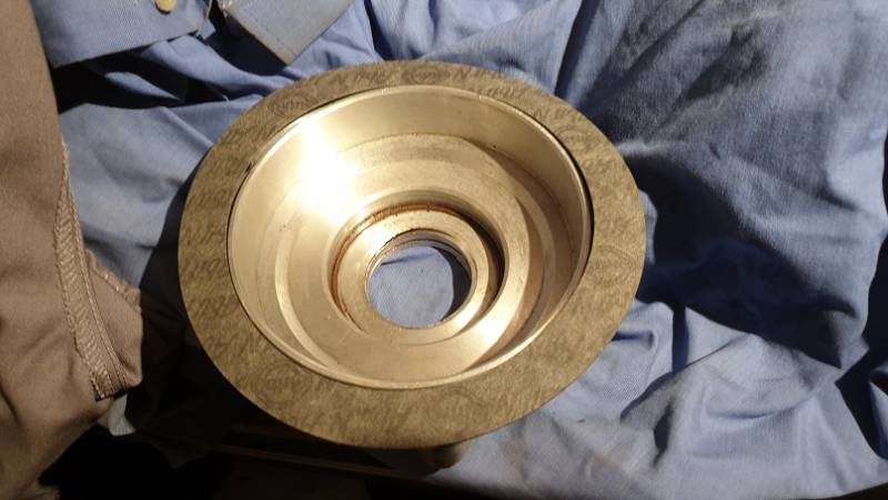

Bonne transition pour le cutter. Il vient de servir pour les finitions (contour extérieur)
Leckage 13c.jpg (79.96 Kio) Vu 5629 fois
Cependant, il y'a un truc qui me chiffonne. Le joint ne suit pas le contour intérieur du carter inferieur. Donc il est dans le vide et aspergé d'huile. Cela veut dire que son destin est de se désagréger avec le temps et se répendre en petits bout dans les passages d'huile. Pour moi, c'est une erreur de conception parce que pas de sous pour un outils de découpe camarade! Quand je vois la tronche du joint précedent, je me dis que j'ai raison.
Leckage 14.jpg (71.16 Kio) Vu 5629 fois
Je pense que je vais finir de le tailler pour l'adapter au contour intérieur.
